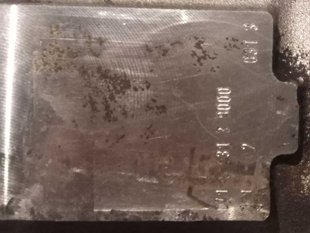

    Witam wszystkich.
    Mam problem, na który nie udało mi się znaleźć rozwiązania, przynajmniej dla opla.
    Mianowicie, z pompy została zdjęta piasta w celu wymiany uszczelniacza walka na wejściu pompy.
    Przed operacja wartość na jaką była pierwotnie ustawiona pompa, została odczytana czujnikiem zegarowym,
    ale mam przesłanki że pompa już wcześniej nie była ustawiona poprawnie.

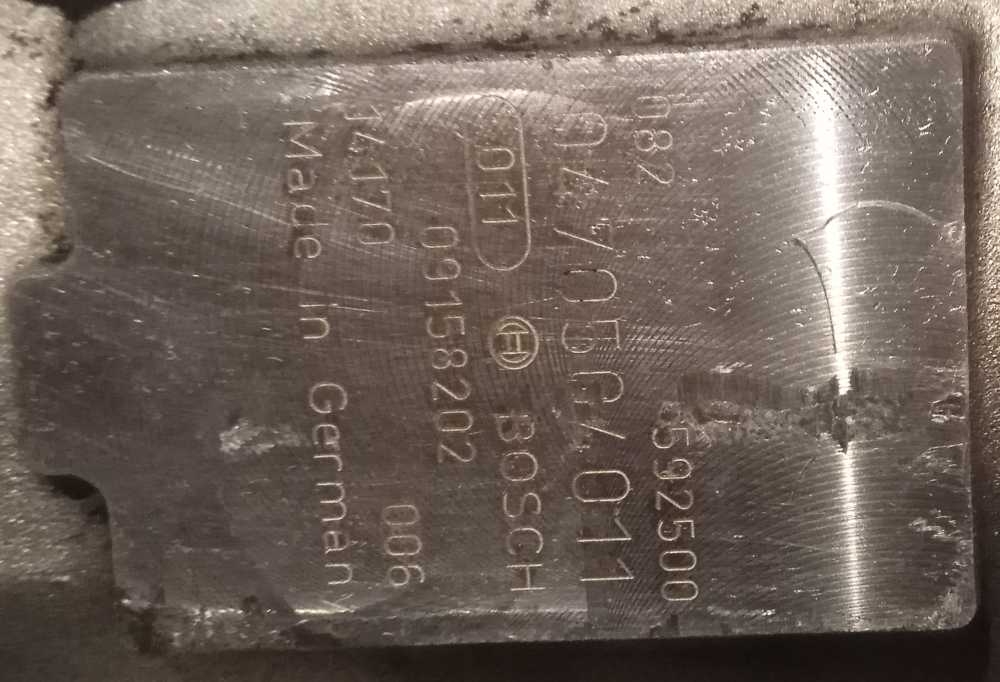

    Teraz pytanie najważniejsze.. Czy ktoś z was, kto obcuje z tymi pompami na co dzień, jest mi w stanie określić, czy któryś z numerków nabitych na pompie odpowiada wartości na jaką mam ustawić pompę?
    Dla cumminsa (pomijając fakt że jest tam także klin) znalazłem informacje, gdzie jest nabijana wartość, ale w przypadku mojej pompy oznaczenia różnią się znacznie.
    Niżej załączam zdjęcia korpusu mojej pompy.. I uprzedzając odpowiedzi o stole.. wiem że ustawia się to na stole, ale jeśli wartość jest nabita na korpusie, prosiłbym o podanie miejsca, gdzie jest ona nabita.

    Nie zrozumiałeś mojego pytania, piasta z pompy została zdjęta! I teraz należy ją założyć tak, by wkładając blokadę było ok. Napewno łapała powietrze.. stąd problemy z odpalaniem i cała operacja, ale ktoś tu grzebał przede mną, co w sumie nic dziwnego w tak starym trupie. Kiedyś wszystko było ustawione na znaki, a później pompa była lekko przyspieszona i gruz zaczął odpalać lepiej, stąd moje pytanie czy wśród wszystkich tych numerów na pompie, któraś z tych wartości to magiczna wartość dla czujnika zegarowego. Przed zdjęciem piasty zmierzyłem ja i pokrywała się z częstymi wartościami z internetu, czyli 0,82. Ale nie wiem czy nie powinno być ciut mniej, tylko że tam gdzie w innych pompach nabita była wartość, tu nie ma nic. Dziś mam trochę czasu, także zakładam piastę na 0,82 i będę wiedział czy to zapala i czy była to wina tylko powietrza. Wcześniej po odpaleniu wszystko było ok i wg kompa kat zadany i rzeczywisty pokrywał się.

    A czy na pierwszym zdjęciu w lewym górnym rogu to nie jest przypadkiem wskazane ustawienie?
    aszot piszesz, że ustawiałeś na 0,82 i że tak było. Może to ten symbol. Ja w mojej mam 182, to może muszę ustawić na 1,82, tylko jak to robisz?
