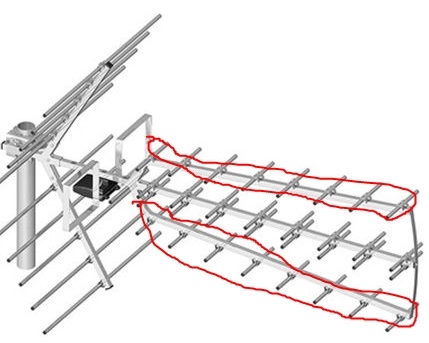

    Witam, posiadam antenę z poniższego obrazka, problem polega na tym, że po podłączeniu wzmacniacza siła sygnału i jakość "skaczą" w przedziale ok. 0-75%. Sygnał anteny rozdzielony na 2 telewizory. Sądzę, że jest to spowodowane tym, że antena jest zbyt silna w stosunku do odległości od nadajnika i pytanie jest czy gdybym zdemontował niektóre elementy anteny zaznaczone na czerwono i tym samym osłabił antenę to sytuacja uległaby zmianie?
    Wzmacniacz: APL-108
    Lokalizacja : Szerokość: 50°N 00' 00" Długość: 21°E 42' 40"
    Nadajnik; Sucha Góra, ok 28 km, brak drzew w bliskiej odległości
    Czy usunięcie elementów anteny APL-108 poprawi sygnał TV?

    Przy takiej odległości wyrzuć wzmacniacz bo przesterowujesz sygnał i zastąp go symetryzatorem.

    Proponuję zdemontować wzmacniacz antenowy i separator z zasilaczem.
    Zainstalować symetryzator i przeprowadzić próby.

    Już próbowałem tak robić i w tej sytuacji działa ok kilka dni po czym działać przestaje na jakiś czas i wraca z powrotem... No chyba, że przestawię na jakiś inny nadajnik np. Rzeszów "Baranówka" (20 km), to też działa, ale sytuacja się powtarza jw.

    MUX-1 Sucha Góra na 722MHz, możliwe że gdzieś w pobliżu jest BTS działający na paśmie 800MHz i stąd problemy.
    Z Baranówki masz tylko MUX-3.
    Wygląda że to jest powodem tych problemów w odbiorze. Przydałby się filtr na pasmo GSM tylko czy będzie skuteczny?

    O i to by się zgadzało, bo jest taki, tylko jak ten problem wyeliminować?

    Odpowiedni filtr, np.https://sklep.delta.poznan.pl/filtr-lte-lf-001_l1_p8418.html

    Jak skanowałeś - ręcznie czy automatycznie? Na których kanałach masz zaprogramowane odbiorniki? Do anteny może dolatywać sygnał z Tarnowa lub innego nadajnika. Powinieneś mieć k.29, 32, 52. Ewentualnie mux-8 na k.6.
    Czym? Bez rozgałęźnika jest tak samo?

    Skanowałem automatycznie na obydwu odbiornikach, jeden odbiornik bliżej anteny - Ferguson T65 i drugi kilka metrów dalej - telewizor LG615S, Ten ostatni zawsze częściej traci sygnał niż Ferguson na którym też sprawdzałem antenę i test jakości oraz siły sygnału na k.29.
    Rozgałęziam splitterem; TRIAX SCS-3 i nie zauważyłem różnicy jeśli nie był wpięty w instalację.

    Na pozostałych kanałach też "skacze"? Masz pewność że kabel nie jest uszkodzony?
    Masz dwa odbiorniki, a sygnał dzielisz na trzy. Ten rozgałęźnik ma do 7.5 dB tłumienia w paśmie tv naziemnej. Rozgałęźnik na dwa odbiorniki ma o połowę mniejsze tłumienie.
    Wzmacniacz: APL-108
    Czy aby na pewno antena jest pasywna (z symetryzatorem)? Gdzie zamontowany zasilacz?
    Na pozostałych kanałach nie sprawdzałem, ale w obecnej sytuacji kiedy działa ok na k.29, 32, 52 siła i jakości jest powyżej 70%. Nie mam pewności czy kabel jest uszkodzony bo częściowo leci pod elewacją, ale jeśli byłby uszkodzony to czy cały czas wartość sygnału nie powinna być równa 0? Pomagało mi samo skręcenie anteny na inny nadajnik.
    Czy tłumienie ma znaczenie skoro kilka dni działa perfekcyjnie, a kilka dni wogóle?
    Tak, na pewno. Zasilacz zamontowany przy separatorze, ale aktualnie jest wymontowany zgodnie z wcześniejszymi sugestiami.
    Raczej kiepsko.
    Gdyby był przerwany, to tak. Ale to nie jedyne możliwe uszkodzenie przewodu - może być zaśniedziały lub pęknięty. Sprawdź poprawność montażu wszystkich złącz i symetryzatora.
    Aby mieć pewność, że jest z nim wszystko OK, potrzeba np. kilka metrów nowego przewodu i próbnie połączyć nim antenę z odbiornikiem.
    Musisz pamiętać, że siła sygnału nie jest stała i ulega zmianie w zależności od warunków odbiorczych. Jeżeli 70% odpowiada parametrom niewiele przekraczającym minimum wymaganego poziomu i jakości sygnału, to niewielki ich spadek może skutkować zanikiem odbioru. Być może zastosowanie rozgałęźnika o mniejszym o 3 dB tłumieniu - w takiej sytuacji - zapewniłoby stabilność odbioru.
