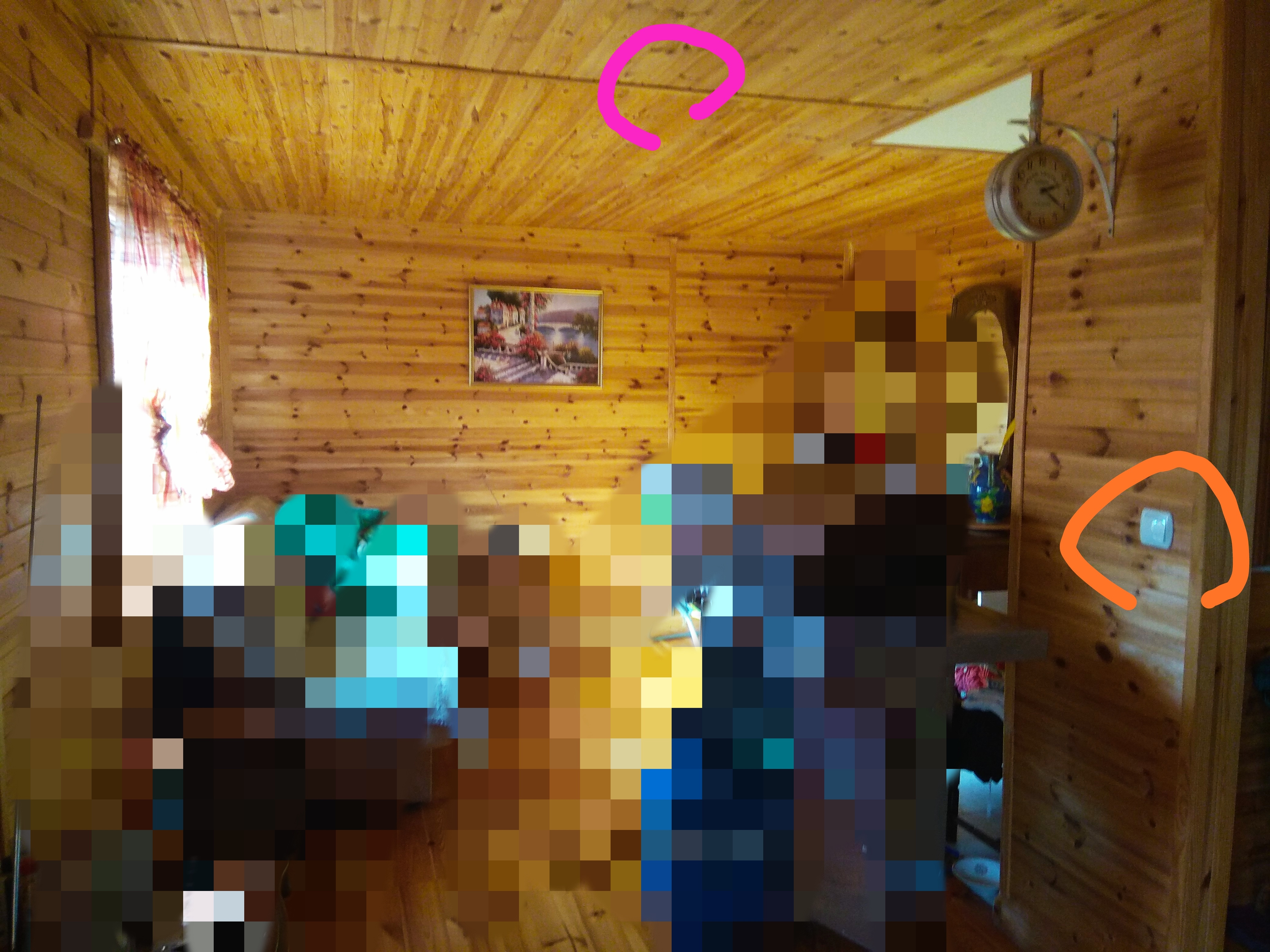

    Ostatnio kupiłem domek letniskowy (drewniany) budowany w 2012 roku.
    Ogólnie domek używany był bardzo mało, nawet nie był do końca wykończony.
    Przed zakupem zapytałem co to za przełącznik i do czego on służy(ten zaznaczony na pomarańczowo) i sprzedający powiedział mi, że w miejscu zaznaczonym na różowo jest kabel, i tam normalnie można podpiąć jakąś lampę, ale w sumie nie ma tam lampy bo w domku przebywał przez te parę lat tylko parę razy i tylko w dzień.
    Już po zakupie, chciałem sobie tam ogarnąć jakąś lampę, wygrzebałem ten kabel (była tylko dziura w suficie)
    Kabel był po prostu ucięty, nie było nic kombinowane, tak jakby faktycznie nigdy nie był używany, wziąłem jakąś byle jaką kostkę, oprawkę i zarowke, podpiąłem i.. nie działa (oczywiście przełącznikiem przełączałem) pomyślałem, że może źle ktoś zapomniał podpiąć tego przełącznika, odkręciłem, kable że sobą zwierałem "na ostro" i tez nic, tą oprawkę próbowałem w każdy możliwy sposób podpiąć(tak jakby ktoś się kiedys pomylił) żółto-zielony z niebieskim, niebieski z brązowym, żółto-zielony z brązowym i tez nic.
    Wszystkie "klawisze" w górze, ale nie wiem który "klawisz" odpowiada za to wyprowadzenie, bo nie jest to nigdzie opisane.
    I teraz pytanie.. co dalej ? Szukac jakiegoś magika który to zrobi, czy popróbować coś samemu, tylko jak ?
    Pozdrawiam, i przepraszam za niefachowe określenia :D Brak prądu w wyjściu na lampę w domku letniskowym.
    Edit: Tak, żarówka działa na 100%

    Rezystor240
    Posty: 9241
    Pomógł: 689
    Ocena: 1651
    Tak nie powinno się robić, i chwalić tym!
    Neonówką zobacz czy masz fazę, i pochwal się jej brakiem lub na którym przewodzie występuje.
    Rozkręć wyłącznik i tylko zrób zdjęcie.
    A jeszcze prze rozkręceniem, wyłącz bezpieczniki w domku.

    Zrobię to, jak tylko tam będę, wydaje mi się że nie mam takiego śrubokręto neona, gdzieś to widziałem, tylko gdzie ? Jakiś budowlany/elektryczny ?

    Jeśli nie były wypięte przewody z włącznika, ew z rozdzielnicy to nic nie zrobisz i trzeba szukać "magika"

    No właśnie że.. co do skrzynki to straszny tam burdel jest, ja się ogólnie jak można było zauważyć nie znam, ale widziałem ładniej wyglądające skrzynki, ale mimo wszystko nie widziałem tam nic nie wpiętego. Myślałem żeby w jakiś sposób sprawdzić ciągłość przewodów, tylko najpierw trzeba wiedzieć skąd do kąd idą :/

    A to miernik masz? A wskaźnik obecności napięcia tak czy siak też był by przydatny.

    Załatw sobie kogoś, kto ma jakieś pojęcie o instalacjach. Będzie szybciej i taniej. Niepewna instalacja w drewnianym domku... horror jak nic.

    Tzn. ona raczej pewna jest, no ale faktycznie chyba lepiej będzie jak kogoś załatwię.
