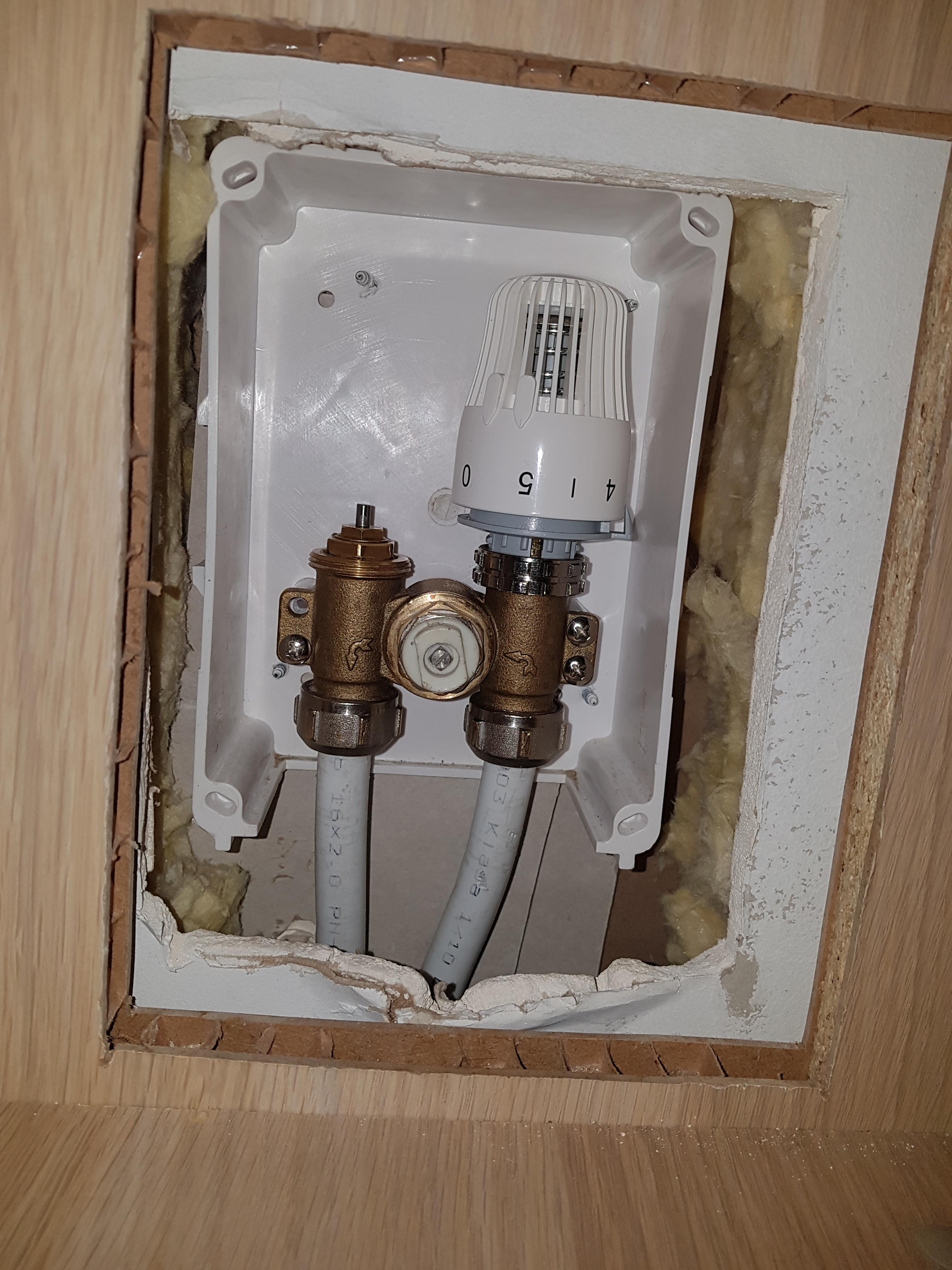

    Witam. Posiadam mieszaną instalację CO:
    5 kaloryferów
    2 pętle ogrzewania podłogowego na RTLu w multiboxie. Jedna mniejsza pętla łazienka, kuchnia - RTL osadzony w ścianie ceglanej (bez problemów). Druga pętla przedpokój z garderobą - RTL osadzony w ścianie z GK (po 2 miesiącach słychać uderzenia)
    Piec termet z 2011 zamknięta komora spalania
    pompa ustawiona na 3 bieg
    łączna długość dwóch pętli ok 110 m
    Na początku użytkowania nie było żadnych problemów. Po około dwóch miesiącach gdy temperatura wody zbliża się do zadanej na głowicy termostatycznej - słychać rytmiczne uderzenia. Po delikatanym przekeceniu głowicy termostatycznej chwilę jest spokój. Temperatura wody wzrasta sytuacja się powtarza. Uderzenia jak by ktoś prętem uderzał w podłogę.
    Myślałem, że pętla jest zapowietrzona - odpowietrzyłem - sytuacja bez zmian.
    Pętle są wpięte w piwnicy w ten sam sposób.Wyczyściłem filtr wody w instalacji. Myślałem, że to problem zaworu kupiłem nowy - problem dalej jest.
    Szukałem w intrenecie odpowiedzi - kilka wątków jest podobnych niestety bez odpowiedzi na pytanie z czego mogą wynikać problemy.

    gersik
    jeżeli chodzi o podłączanie załączam zdjęcie. Wydaje mi się że jeżeli byłby żle podłączony problemy występowałby od razu.
    • uderzenia z pętli ogrzewnia podłogowego na RTL"u 20190109_162327.jpg (1023.29 KB) Musisz być zalogowany, aby pobrać ten załącznik.

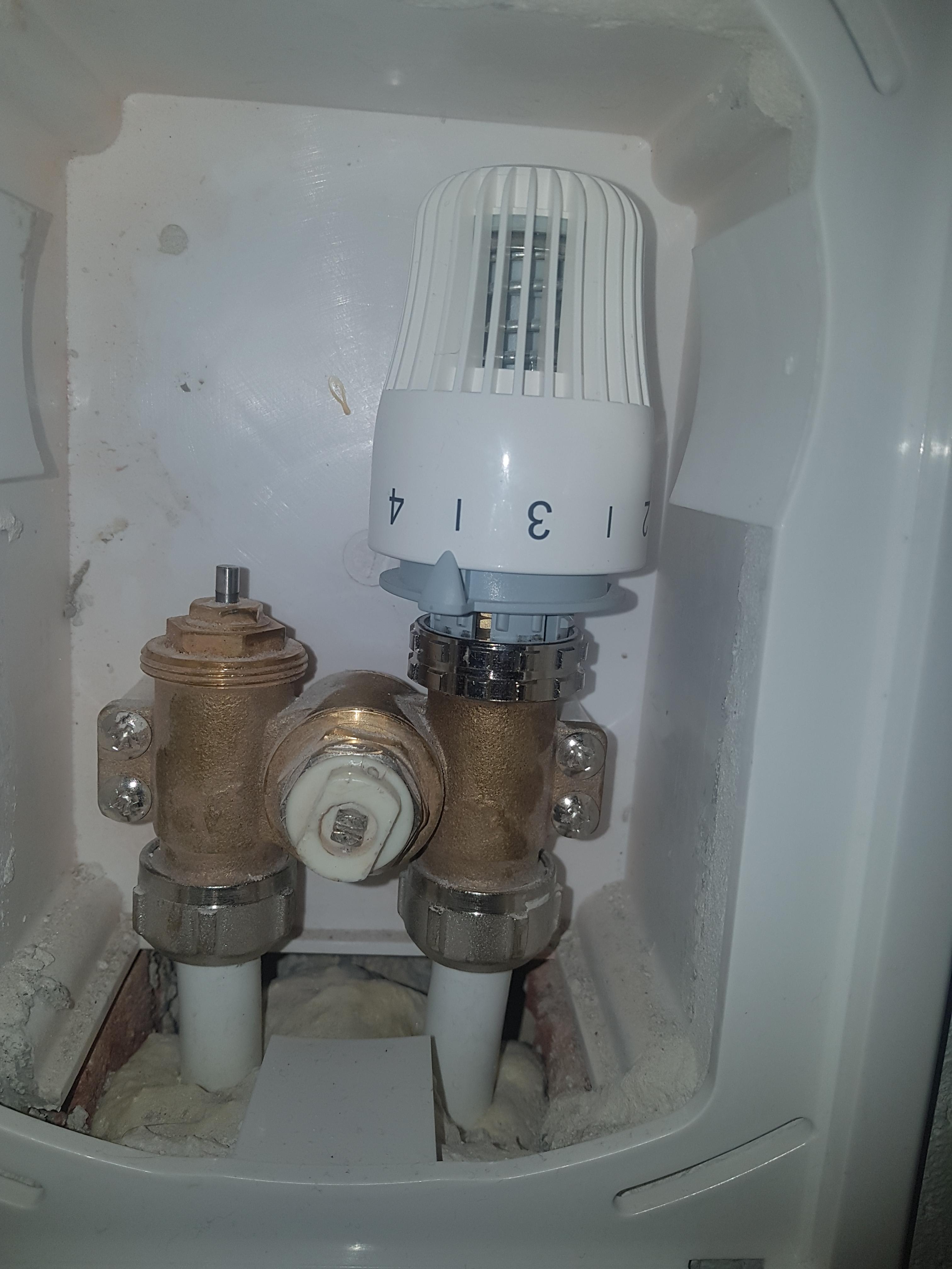

  • #13 17688365
    ls_77
    Posty: 2439
    Pomógł: 500
    Ocena: 944
    A załącz zdjęcie z drugiego RTL-a.
    Jakiej firmy te RTL-e?
  • #14 17688673
    m3llo71
    Posty: 13
    Ocena: 12
    w załączniku drugi RTL kupiony na allegro za 150 zł w multiboxie - firmy nie znam
    • uderzenia z pętli ogrzewnia podłogowego na RTL"u 20190109_173146.jpg (747.89 KB) Musisz być zalogowany, aby pobrać ten załącznik.
  • #15 17689789
    m3llo71
    Posty: 13
    Ocena: 12
    Zmniejszyłem prędkość pompy na pierwszy bieg. Pierwsza noc bez stukania mam nadzieję, że to była przyczyna. Trochę zmyliło mnie, że jak uruchomiłem instalację pierwsze dwa miesiące nie było żadnych problemów. Dziękuje za Wasze wskazówki. Pomocny przydał się też artykuł :
