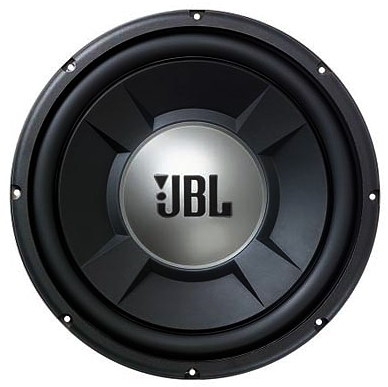

Jak przykleić odklejoną kopułkę w głośniku JBL 1202D?
Batat666 25 Gru 2018 23:06 1545 9
✨ W dyskusji poruszono problem odklejonej kopułki w głośniku JBL 1202D. Użytkownicy sugerują różne metody klejenia, wskazując na klej Butapren jako najlepszą opcję, ze względu na jego elastyczność i zdolność do tworzenia hermetycznego połączenia. Zwracają uwagę na wady kleju Kropelka, który może być kruchy i penetrujący, co może prowadzić do uszkodzenia głośnika. Podkreślają również znaczenie odpowiedniego przygotowania powierzchni klejonych oraz czasu schnięcia kleju.
