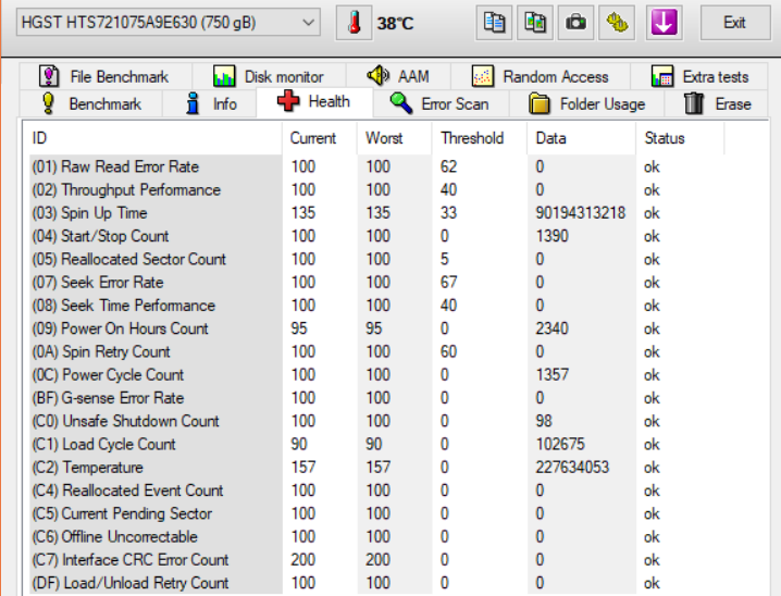

    Naprawiam komputer znajomemu, niestety ja zatrzymałem się na WinXP i mi wystarcza, u niego jest Win10 i wygląda mi to na problem sytemowy.
    Laptop to Asus, Procesor i7-4720HQ 2.60 HZ, 16 GB Ramu, Windows 10 Home.
    Problem polega na tym że dość często Windows 10 staje w miejscu (zamiast kursora pojawia się wirujące kóleczko, myszą można ruszać ale system przestaje w ogóle reagować), często nawet w kilka minut po uruchomieniu, bez żadnej uruchomionej aplikacji.
    Test pamięci memtest x86 - wszystko ok.
    Test proesora Prime95 - wszystko ok.
    Smart Dysku - bez najmniejszych problemów. Nawet wykonałem pełne testowanie powierzchni (HD Tune) - zielono.
    Asus - Win10 zawiesza się notorycznie, problem z rejestrem?
    Zajrzałem do logów systemowych co się dzieje tuż przed feralną zwiechą i okazuje się, że jest jakiś problem z "magazynem" ? (hive), tudzież aktualizacjami.
    Załączam plik: c:\Windows\Logs\CBS\CBS.log
    Niepokojące linijki to np:
    2019-01-04 15:18:01, Info                  CBS    Not able to add SCM.EVM to Windows Error Report. [HRESULT = 0x80070002 - ERROR_FILE_NOT_FOUND]
    2019-01-04 15:17:51, Info                  CBS    Failed to evaluate applicability [HRESULT = 0x80070246 - ERROR_ILLEGAL_CHARACTER]
    Przeszukałem internet i generalnie w paru miejscach są podobne sytuacje, zwykle trafiają one na jedno forum gdzie jakiś "magik" prosi o udostępnienie logów i przygotowuje osobie jakiś plik z patchem.
    Ktoś spotkał się z tym i jak to rozwiązać?

    Wyłączone pobieranie aktualizacji?

  • #4 17675557
    phanick
    Posty: 2949
    Pomógł: 65
    Ocena: 2833
    Załączam logi.
    Właśnie wyłączyłem aktualizacje - zobaczymy, czy pomoże.

    Najważniejsze, że po zatrzymaniu aktualizacji plik z logami przestał rosnąć :)
