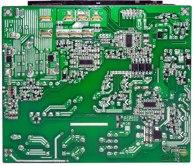

    Hej, chciałem jeszcze jedną kwestię omówić i zapytać. Chodzi o zasilacz Seasonic Focus, spójrzcie na zdjęcie:
    Zasilacz komputera linie 12V - Jak to w końcu z nimi jest?
    Czytając o tym zasilaczu natknąłem się na wpis, że płyta od strony lutowania jest pokryta lakierem. Czy chodzi tu o to, żeby zabezpieczyć całą płytkę wraz z materiałem lutowniczym przed korozją, wilgocią i przepięciami ewentualnie ? Czy jest to często stosowany zabieg jeśli chodzi o zasilacze ? Bo rzadko gdziekolwiek się z tym spotkałem.
    Lakier pokrywa tylko płytkę, a luty i elektronika są na wierzchu co by się kłóciło z ochroną przez wilgocią chociażby, czy jak pisałem, wszystko jest pokryte i jest odizolowane od "amosfery" ? Stosuje się sytuacje, gdzie tylko płytka jest pokryta, a cała elektronika nie ? Ma to wtedy sens ?
    Dziękuję za odpowiedzi.

    Lakier nie pozwala na rozpływanie się lutowia po ścieżkach a punkty lutownicze są odkryte. Ułatwia to lutowanie maszynowe, jak i ręczne. Kolor lakieru nie musi być zielony. Są i bezbarwne. Pokrycie lakierem nie służy do ochrony przed wilgocią czy "przepięciami".
    Tutaj pozwolę sobie się z kolegą nie zgodzić.Być może w tym konkretnym przypadku tak jest ale lakieruje się płyty w celu ochrony przed wilgocią i pyłem.
  • #11 17685617
    enhanced
    Posty: 10442
    Pomógł: 964
    Ocena: 884
    Dokładnie bo sam ostatnio takie coś smarowałem ale to aucie choć w laptopie próbnie też smarknąłem dla testu.
    http://termopasty.pl/pl/products/lakier-pvb-60/
    Tworzy zabezpieczającą i izolującą warstwę chroniącą przed wpływami atmosferycznymi takimi jak: wilgoć, utlenianie, pyły, zanieczyszczenia chemiczne; Dobrze przylega do powierzchni metalowych, plastikowych i drewna; Tworzy powłokę odporną na rozcieńczone kwasy, alkalia i czynniki atmosferyczne; Możliwe jest lutowanie przez warstwę lakieru; Zapobiega iskrzeniu i wyładowaniom koronowym; Ogranicza przebicia miedzy ścieżkami; Nie zmienia przejrzystości i elastyczności nawet po długim czasie

    FishuPro napisał:
    @Robert B miał na myśli lakier którym zabezpiecza się ścieżki. A w tym wypadku chodzi o kolejną warstwę pokrywającą zarówno elementy jak i cały laminat. Taki "klar" na całym spodzie płytki.
  • #13 17685774
    FishuPro
    Posty: 398
    Pomógł: 51
    Ocena: 97
    To zrozumiałem.Chodziło mi tylko żeby autor dowiedział się, że takie lakiery też są bo @_robert_ B wyraził się dość skrótowo.
