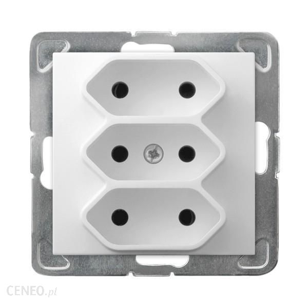

    Jedyne co mi do głowy przyszło do głowy to wymiana gniazd łazienkowych na takie bez bolca:
    TN-C-S z różnicówką i "zerowanie" w niektórych gniazdach
    Co o tym sądzicie?

    I jakie jest IP tego gniazda które zaprezentowałeś?
    To rzeczywiście "kłuje w oczy".
    Na oko to pewnie IP20. Gniazda są w strefie II. Przyznam, że nie znalazłem jeszcze w hurtowni potrójnego gniazda w klasie IPX4.

    Jeszcze dla pewności dopytam o to gniazdo, które zaproponowałem. Kategorycznie odpada? Jeśli tak to z jakiego powodu?
    Z jakiego powodu? Bo będzie wyglądało niczym papuga na jabłonce.
    To wie każdy glazurnik.
    Jest jeszcze drugi powód - ne może tam być żadnego gniazda.
    Spodziewałem się po Koledze bardziej merytorycznej wypowiedzi.

    To jest odpowiedź merytoryczna. Takie gniazdko nie pasuje do reszty instalacji, co zresztą sam napisałeś:
