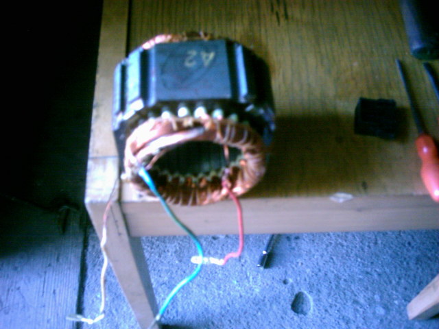

    Bardzo ostrożnie dostałem się do wyprowadzeń silnika i tak: Niebieski jest połączony z dwoma wyprowadzeniemi, biały i czerwony z jednym, co z czym zamienić aby silnik obracał się w przeciwnym kierunku niż dotychczas? Z góry dzięki za porade! (dołączyłem zdjęcie ale jest nie najlepszej jakości)
    Do niebieskiego dochodzą dwa końce jeden drutφ0,40,a drugi φ0,45.Zamień φ0,40 z końcówką czerwoną i będziesz miał odwrotne obroty.Pozdrawiam
  • #12 1806210
    rysstepowy
    Posty: 109
    Ocena: 26
    Bardzo dziękuje za wskazówkę i Pozdrawiam!
