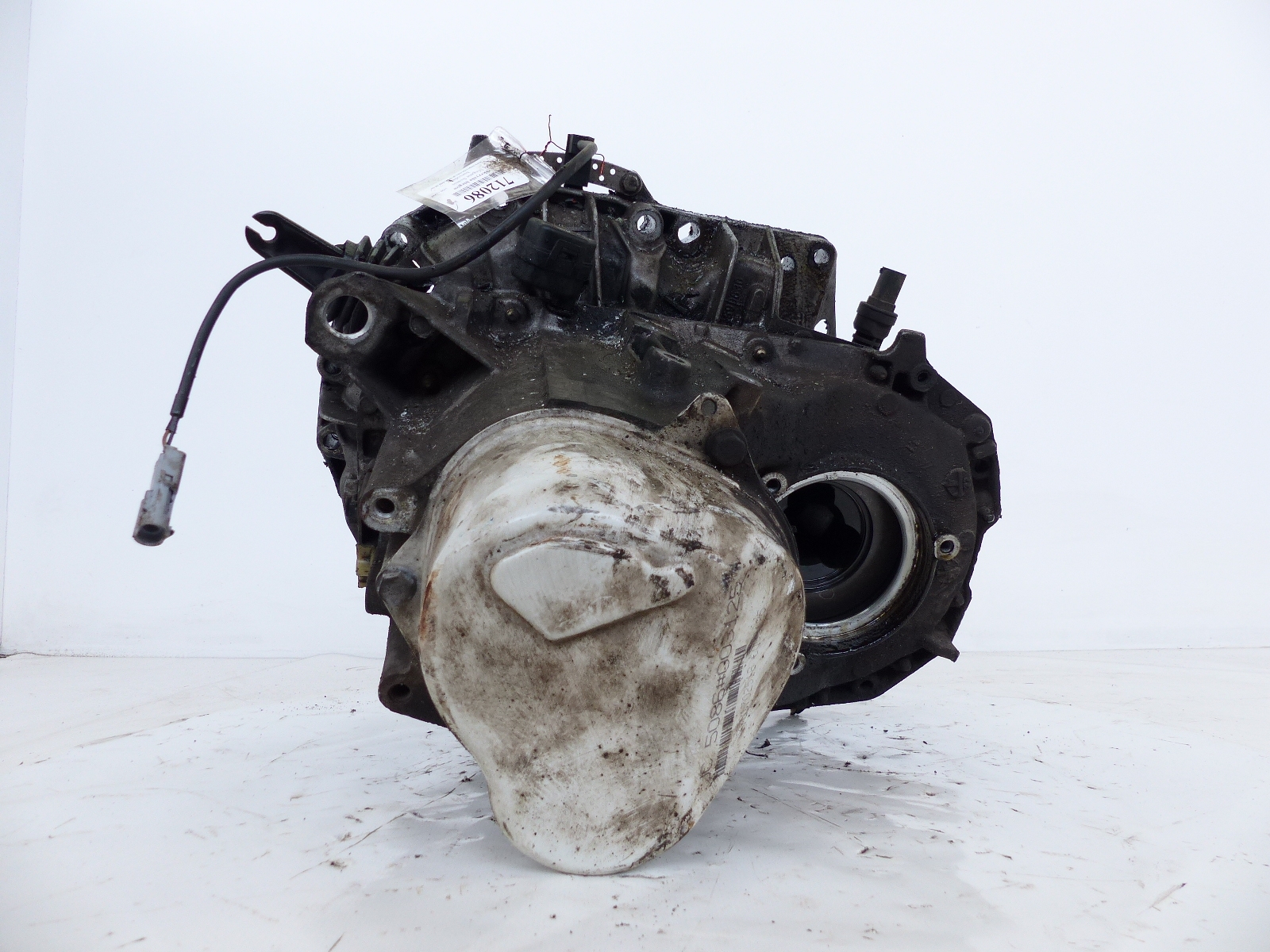

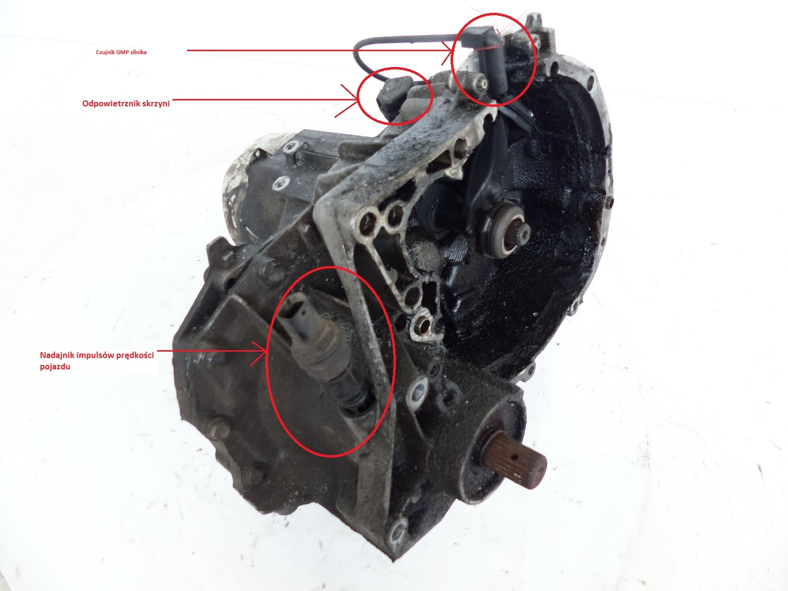

    W tym roczniku były dwie możliwości albo nadajnik na skrzyni :
    Renault scenic 2.0 99r - Po wyjęciu i włożeniu skrzyni nie działa licznik
    CZujnik na wcisk - wtyczka 3 pinowa. Wydaje mi się że nie będzie większego problemu z zobaczeniem / namacaniem z góry :D
    Albo jest info prędkości z ABS i standardowo zgnił przewód do licznika a wyciąganie jednostki spowodowało poruszanie wiązkami i przerwa się ujawniła
  • #17 17786243
    barchan1234
    Posty: 95
    Ocena: 7
    Skrzynie mam taka jak na 2 zdjęciu . I wtyczka jest na dwa piny . Wszystko jest podpiete więc obstawiam te wiązki no nic trzeba szukać.
    Przeciez to ta sama skrzynia !! Czujnik z kablem na dwa piny to obrotów wału . nadajnik impolsuw ma kostkę na trzy przewody.
