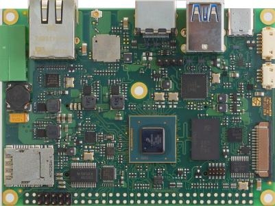

armStone MX8M to nowy model jednopłytkowego komputera niemieckiej firmy F&S Elektronik Systeme.
armStone MX8M to następca wprowadzonego do sprzedaży w 2017 roku armStone A53SD. Miejsce układu Snapdragon 410E zajął i.MX8. Ponadto dodano: złącze mini-PCIe, złącze karty SIM i dodatkowy, czwarty port USB.
Sercem komputera jest układ i.MX8 QuadMax firmy NXP zawierający ośmiordzeniowy (2 rdzenie Cortex-A72, 4 rdzenie Cortex-A53 i 2 rdzenie Cortex-M4F) procesor ARM i procesor graficzny Vivante GC7000Lite.
Producent komputera zapewnia wsparcie dla wybranych dystrybucji systemu Linux, takich jak Yocto. Komputer posiada wlutowane do 8GB pamięci RAM typu LPDDR4 i 32GB pamięci eMMC (flash).
Komputer posiada zintegrowany moduł umożliwiający łączność bezprzewodową w standardach Wi-Fi 802.11n i Bluetooth 4.1.
Komputer posiada: port Gigabit Ethernet (RJ45) i 4 porty USB 2.0. Oprócz tego na płycie komputera znajdują się: złącze mini-PCIe, złącze karty pamięci typu micro SD (opcjonalnie) oraz wyprowadzenia interfejsów: LVDS, DVI, MIPI-CSI, UART (3 porty), I2C (4 porty), SPI (2 porty) i CAN.
Wymiary komputera odpowiadają standardowi Pico-ITX i wynoszą 100 x 72 mm. Waga - około 60 gramów. Komputer wymaga zasilania napięciem 5V. Komputer pracować może w temperaturze od 0 do 70 (opcjonalnie od -20 do 85) °C.
Więcej informacji na temat armStone MX8M znaleźć można na stronie producenta.
armStone MX8M do sprzedaży trafić ma w drugim kwartale 2018 roku. Cena komputera w chwili pisania artykułu nie była znana.
