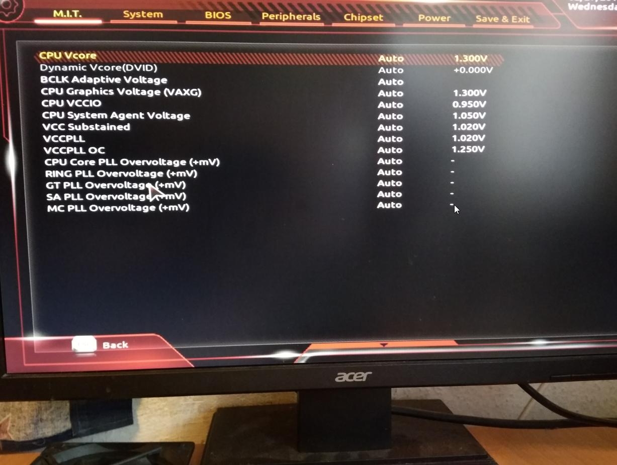

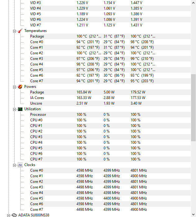

Jak obniżyć temperatury i7-9700K, który na domyślnych ustawieniach sam dobija do 4,5–4,9 GHz i osiąga 90–100°C pod obciążeniem?

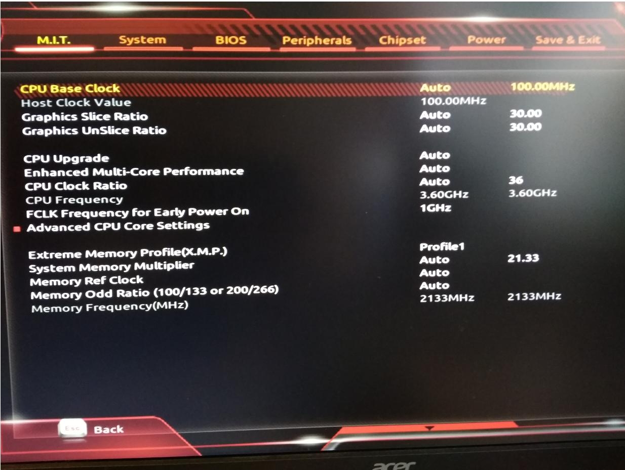

Aby obniżyć temperatury, trzeba wyłączyć zbyt agresywny automat napięcia i ustawić VCore ręcznie; w tym wątku po ustawieniu 1,25 V procesor działał przy 4,2–4,4 GHz i temperatury spadły do ok. 60–65°C pod pełnym obciążeniem [#17809712][#17809737] Dodatkowo warto poprawić przepływ powietrza w obudowie: dołożyć wentylatory z przodu, zamknąć boczny panel i ustawić wentylatory CPU oraz tylny wyciąg tak, by wydmuchiwały powietrze do tyłu obudowy [#17808917][#17809005][#17809552] Zwrócono też uwagę, że w tej konfiguracji pasta nie może być nałożona w nadmiarze — cała tubka 1 g była błędem, a trzeba dać tylko małą kropkę albo krzyżyk [#17809101][#17809122] Sam procesor i tak ma turbo do 4,9 GHz, więc jeśli nie potrzebujesz maksymalnej wydajności, ręczne ograniczenie zegara i napięcia jest najprostsze i najskuteczniejsze [#17808839][#17809712]
