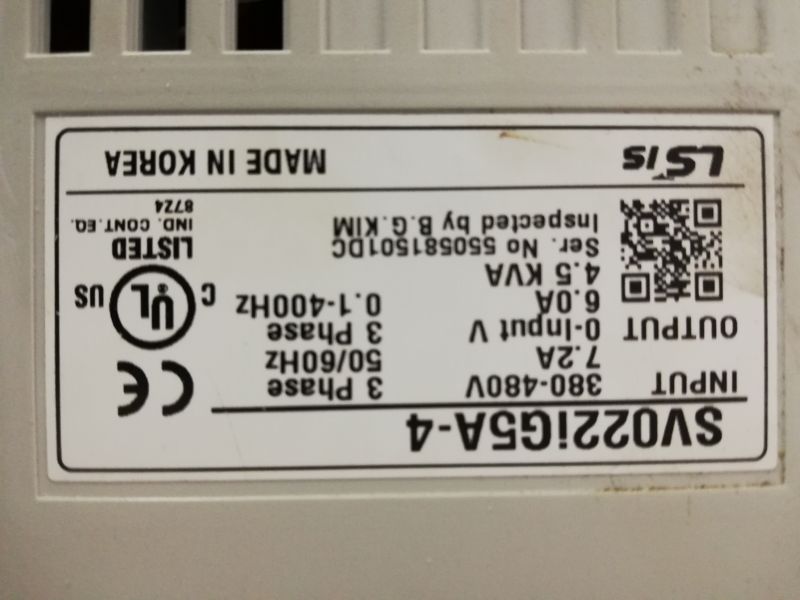

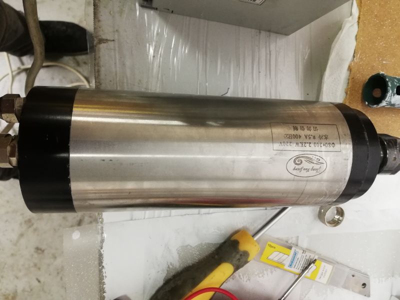

    Czy jestem w stanie zasterować falownikiem 400v ig5a 2,2kw silnik wrzeciona 3f 220v (jak na zdjęciach)

    Jeśli ten silnik jest 3fazowy to tak. Ale na tabliczce tego nie pisze.

    Prąd falownika jest zbyt mały 6A a silnika 8,5A. Co to za falownik z podaną mocą w kva?

    Zasterujesz, ale wrzeciono nie będzie miało pełnej mocy, bo falownik będzie przeciążony i będzie wyłączał. Jednak na niepełnym obciążeniu powinno zadziałać.

    No na etykiecie przecież widać że to LS

    Jest ujęte wyraźnie że 220V więc wiadomo że nie

    No niestety tego LS nie ruszy lecz wywali zaraz błędy

    To jest wrzeciono 3x220v w falowniku LS jest możliwość zmniejszenia napięcia wyjściowego tak też zrobiłem. Ale falownik nie chce wykręcić więcej niż 7hz. Te falowniki maja mnóstwo ustawień, i nie wiem czy jest możliwe skonfigurowane takiego falownika do takiego wrzeciona.

    Ten silnik ma wypisane że bierze 8,5A przy 400 Hz, więc wymaga w parametrach F21 i F22 podania częstotliwości nominalnej silnika jak wyżej, a na koniec F39 = 57% co daje obniżenie napięcia nominalnego z 400V na 230V. No i H33 najwyżej jak się da.
    Jest szansa, że się uda bez obciążenia.
    W tych falownikach dla 400Hz jest tylko tryb skalarny, a wektor kończy się na 300Hz.
    Dla wrzeciona lepszy tryb wektorowy, który radzi sobie z przeciążeniem lepiej niż skalarny. Dodatkowo mamy falownik słabszy niż silnik. Jeżeli będą problemy pod obciążeniem, to wymiana na inny dopasowany prądowo i z wektorem przy 400 Hz. Jest typoszereg co się zowie "falowniki maszynowe", większość producentów ma je w swojej ofercie.
