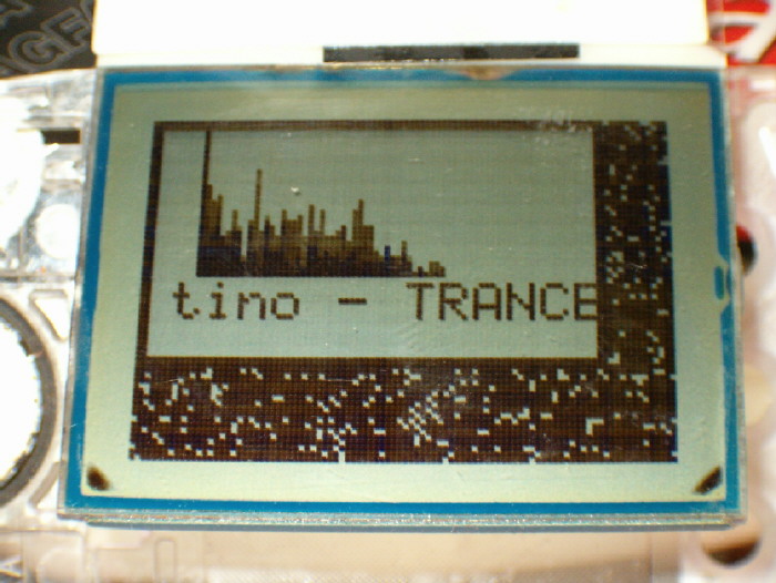

  • #23 1944772
    Marek_RADOM
    Posty: 401
    Pomógł: 2
    Ocena: 13
    Też podłączyłem ten LCD od 3310 wg. tego opisu http://www.night-modders.com/index.php?module=subjects&func=viewpage&pageid=226 tyle, że u mnie jest 5 diód zenera a nie 6 bo zabrakło w sklepie. Właczyłem program LCDinfo, wybrałem driver i ok. Niestety nic mi nie wyświetla. Czy to możliwe, że przez tą brakującą diode zenera mi nic nie wyświetla? Właczyłem LCDHype i wyswietla mi tylko cos takiego, ale nawet nie kliknąłem "GO"
    • Wyświetlacz Nokia 3210 do LPT PC IMG_0005.JPG (34.12 KB) Musisz być zalogowany, aby pobrać ten załącznik.
  • #24 1945242
    patryk_mirek
    Posty: 345
    Pomógł: 16
    Ocena: 11
    Witam ponownie
    jak zauwazylem troche czasu temu -uklad zrobiony wg schematu do 1 programu nie bedzie dzialac z drugim(niestety-a szkoda)
    tutajwidze jakies totalne smieci na wyswietlaczu-cos nie tak jest
    ja proponuje odczepic wtyczke do komputera i podlaczyc jeszcze raz przewody-wg tego schematu na stronie
    http://forum.lcdinfo.com/viewtopic.php?t=474-oczywiscie z pominieciem wszystkiego oprocz kondensatora-jak luty do wyswietlacza zostaly wykonane poprawnie i nic sie nie przegrzalo to bedzie dzialac

  • #26 1946334
    Marek_RADOM
    Posty: 401
    Pomógł: 2
    Ocena: 13
    Juz rozwiązalem problem :) Miałem zwarcie na Vout z GND, na szczęście LCD działa. Teraz tylko musze się nauczyć tworzyć screeny. A ma ktoś wersję LCDinfo ze sterowaniem podświetlania ?
