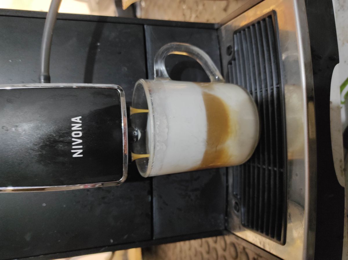

    W ekspresie wymieniony zawór ceramiczny, zaworek przy nim również sprawdzony, elementy spieniacza wymienione. Spienia mleko 1-2 sek prawidłowo, następnie zaczyna chlapać mlekiem, jakby podawał za dużo powietrza. Czy ktoś ma jakiś pomysł?

    Witam . Zazwyczaj jeśli chlapie to jest niewystarczająca objętość pary w przyłączu spieniacza. Część pary przedostaje się do tacy za co odpowiada zawór między bojlerem a zaworem drenażowych . Pytanie czy był wymieniony na oryginalny? Z tego co pamiętam były na różne ciśnienie i podczas podawania pary może się po chwili uchylać. Można zdjąć maskownice czołową z tacy, zblokować mikrusa i zaobserwować czy para nie przedostaje się cały czas do tacy w trakcie spieniania. Warto sprawdzić też przyłącza spieniacza w wylewce czy nie są zanieczyszczone. Panowie i jeszcze jedno. Na multi zaworze jest mały grzybek z trzema zatrzaskami - wewnątrz jest uszczelka i cieniutka blaszka z mikroskopijnym otworkiem- to zaworek od napowietrzania.

    Witam, trochę odkopię temat.
    Ja borykam się z pryskającym mlekiem i wszystko co napisałeś już zweryfikowałem.
    1. Dziurka w blaszce drożna.
    2. Zawór zwrotny nie przepuszcza, brak pary od dołu podczas spieniania.
    3. Wszystkie wężyki drożne do wylewki.
    4. Przy zdjętej gumie spieniającej z przodu, para leci bardzo mocnym strumieniem. Gumy te wszystkie drożne i wyglądają na sprawne.
    Wymieniana była głowica multizaworu i zastanawiam się, czy jest możliwe, że jest źle ustawiona i akurat spienianie nie działa a pozostałe funkcje w normie. ?
    Czy ktokolwiek wie jak powinien być ustawiony multizawór podczas składania ?

    Z tego co pamiętam, to winna była głowica elektrozaworu, ta plastikowa. Objawiło się to dopiero jak dmuchałem do środka i blokowałem palcami wyloty.

    Gdy masz rozebrany ekspres to podczas spieniania mleka spróbuj przytkać palcem zaworek napowietrzacza na zaworze caramicznym jeżeli pomoże to możliwe że blaszaka napowietrzacza ma za dużą dziurkę, jeżeli dobrze pamiętam to powinna być blaszka z napisem 22.
    Przyjrzyj się też adapterowi dyszy pary - nad wylewką się znajduje.
