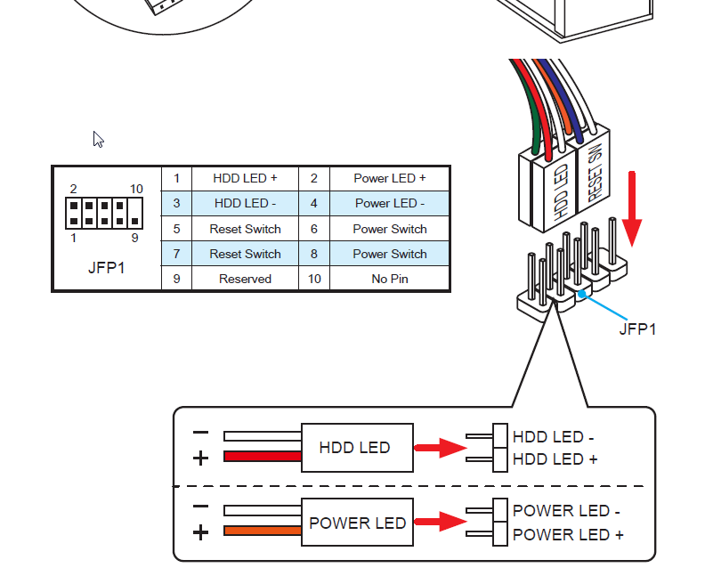

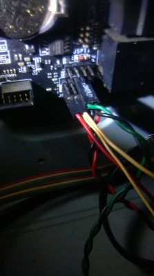

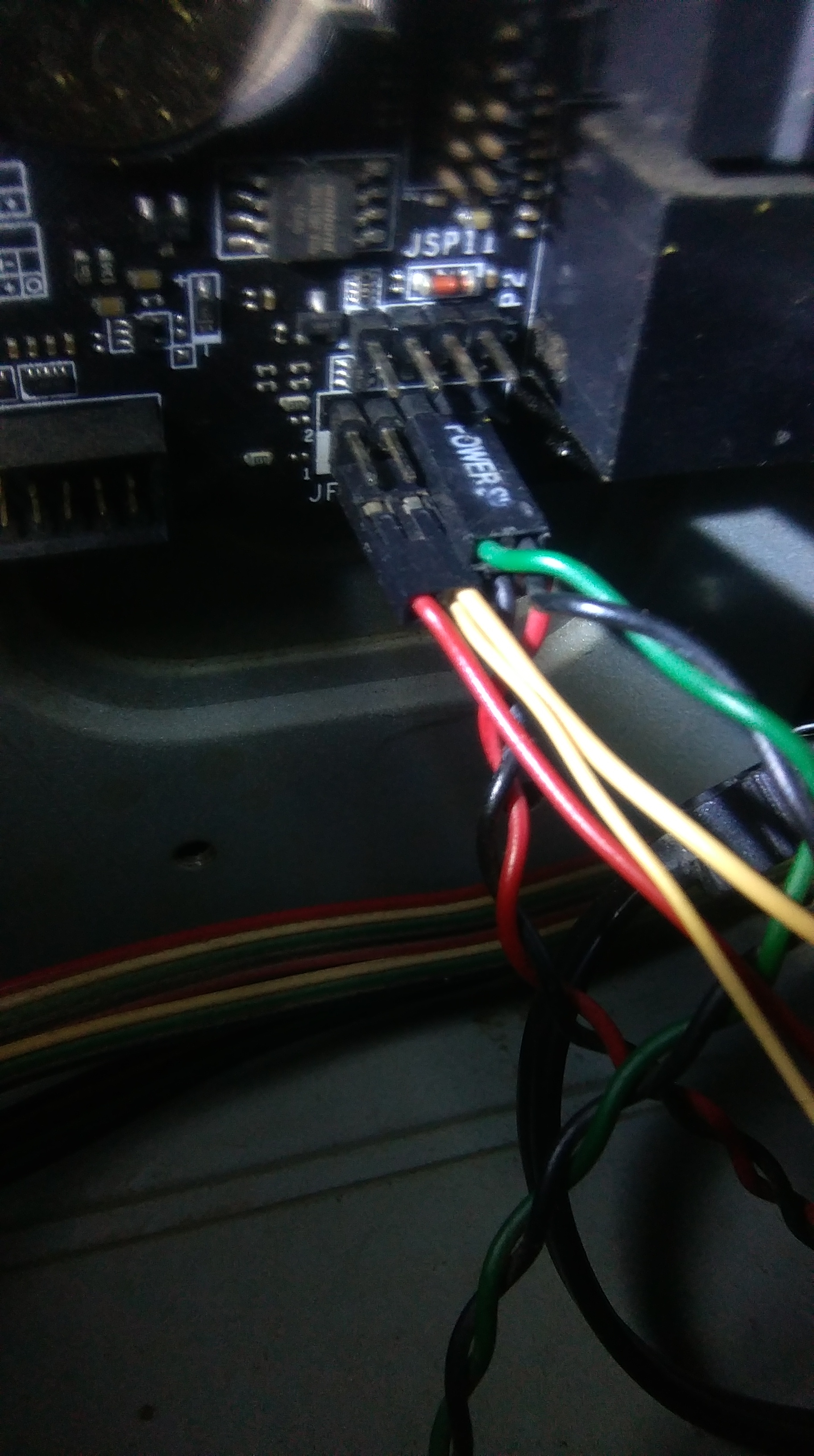

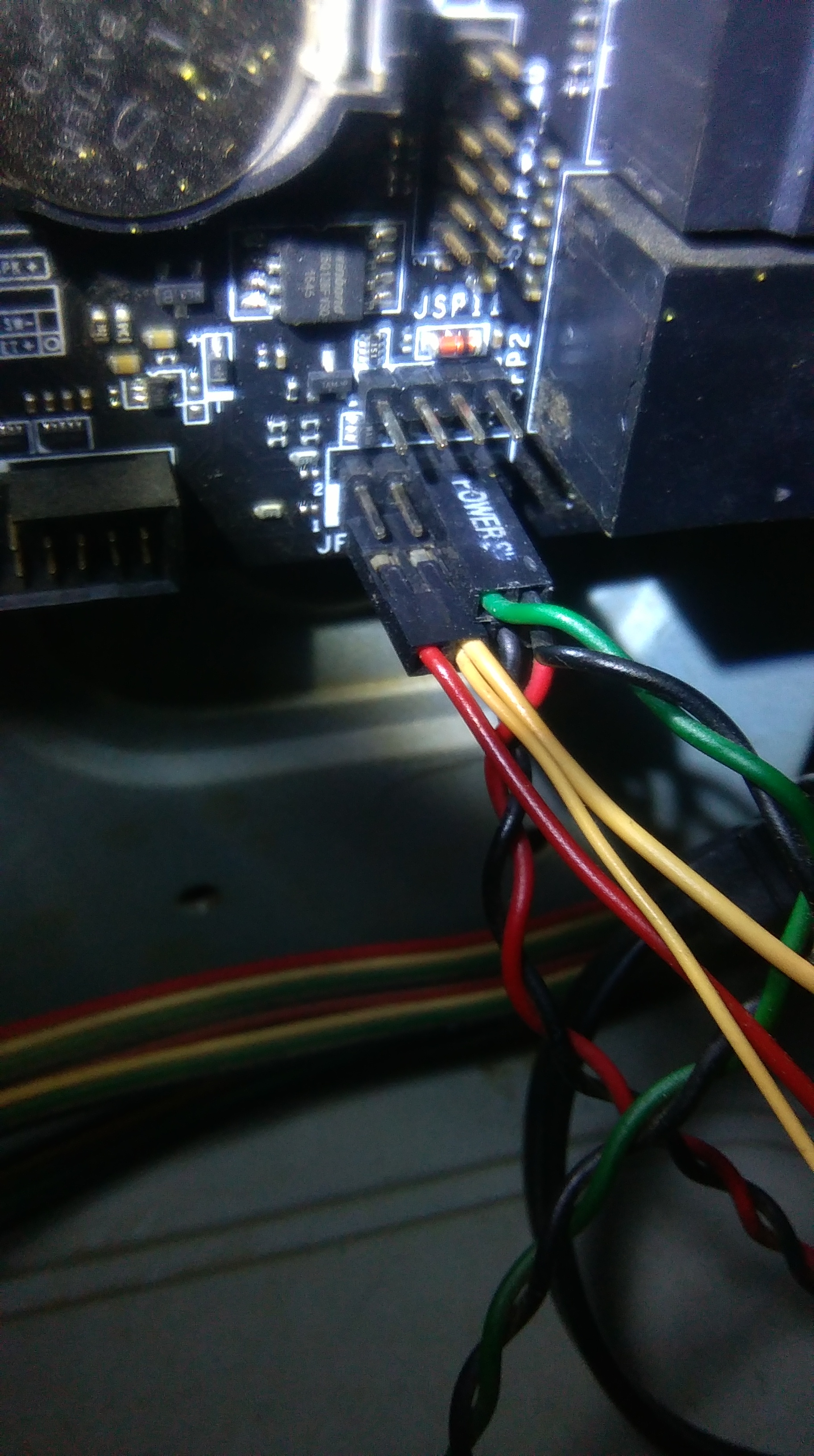

brejdak823 27 Mar 2019 07:50 1059 25
✨ Użytkownik zgłosił problem z płytą główną MSI Mortar B150M, gdzie dioda HDD świeci na stałe, zamiast pulsować, co sugeruje brak sygnalizacji pracy dysku. Po sprawdzeniu podłączenia kabli i wymianie dysków, problem nadal występował. Użytkownik podejrzewał uszkodzenie komponentu na płycie głównej odpowiedzialnego za diodę. W trakcie dyskusji zasugerowano sprawdzenie podłączenia diody oraz ewentualne uszkodzenie tranzystora sterującego. Ostatecznie użytkownik odkrył, że dysk był uszkodzony, co mogło być przyczyną problemu z diodą.
