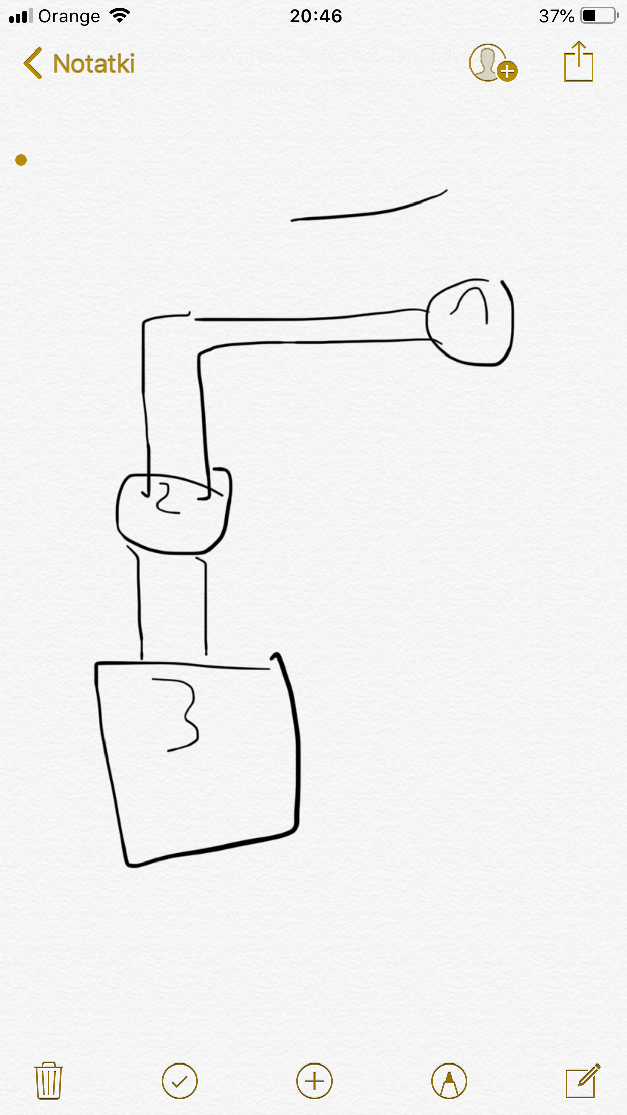

    Instalacja w domu 1 fazowa.dalaem z znajomym elektrykiem powiedział ze trzeba to zgłosić bo jest to przed licznikiem i zależy do Taurona
    Schemat jak wyglada instalacja:
    1- bezpiecznik główny 25A
    2- bezpiecznik przed licznikiem 20A
    3- licznik i skrzynka bezpieczników z nowymi bezpiecznikami ES tam tez spotykają się wszystkie zera
    Czy można zmostkować pomocnicze zabezpieczenie przed licznikiem? [T.M]
    Czy tak jaki pisze retrofood bezpiecznik musi zostać i tyle.
    Nie jest to problem abym założyć tam kostkę bądź oba przewody połączyć z sobą
    Nie jest tak jak piszesz i nie jest tak jak tu rysujesz. To, że jedno zabezpieczenie jest geometrycznie wyżej niż drugie, a obydwa powyżej nad licznikiem, wcale nie świadczy o tym, że przewody idą od góry na dół. Żyję wystarczająco długo na tym świecie aby mieć doświadczenie w oglądaniu setek wiejskich instalacji, zbudowanych dokładnie według takich zasad. Jeszcze w latach sześćdziesiątych, a może i częściowo siedemdziesiątych. Później taki styl małpowali różni "fahofcy", dla których dwa druty wystarczą, aby uznali się za "tfurcuf" instalacji elektrycznej. I potem wychodzą głupoty w stylu
    Jedno (główne) zaraz za drutami a drugie (pomocnicze) 3m nad licznikiem kiedyś były takie wymogi za PRL-u ze co ileś metrów musiał być bezpiecznik przed licznikiem.
    Dlatego nie mieszaj do tego PRL-u, bo nawet PRL nie pozwalał na takie idiotyzmy, jakie dzisiaj się plenią bez większych przeszkód. W PRL-u sytuowano zabezpieczenia pod sufitem, żeby byle kto w nich nie grzebał. I nie grzebano. A dzisiaj, skoro są w zasięgu ręki, każdy gamoń uważa, że na zagrodzie jest równy wojewodzie.

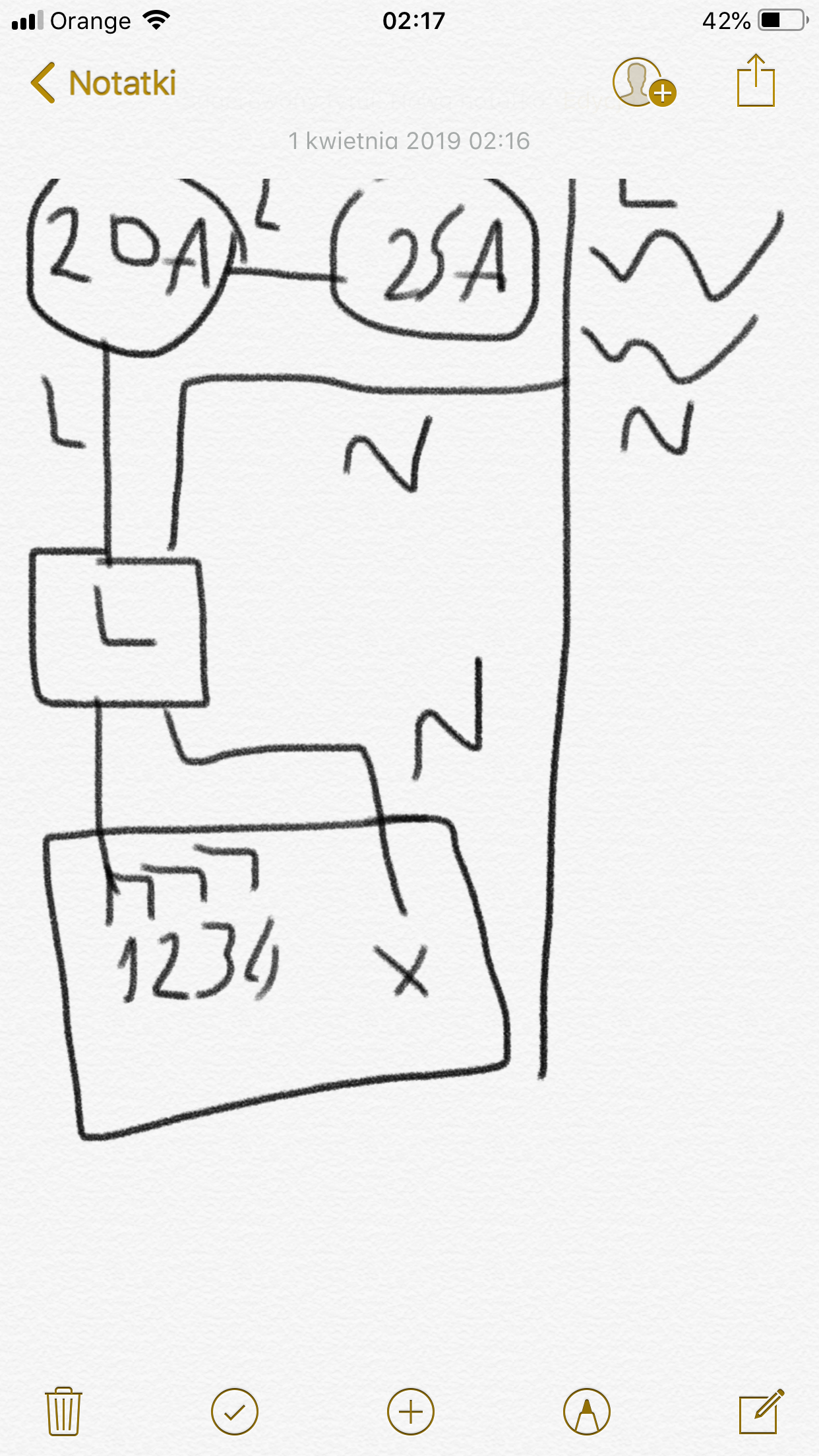

    U babci występuje przewod fazowy i neutralny.
    Poprostu wydaje mi się iż bezpiecznik przed licznikiem ten 20A jest zbędny bo jest on dodatkowym bezpiecznikiem aby nie wybił główny który ma 25A.
    Porostu myśle w łatwy sposób.
    Załóżmy wywala korki zamiast wywalić główny 25A zaplombowany to wywala 20A przed licznikiem a za 25A. I poprostu wydaje mi się iż jest to tylko dodatkowy bezpiecznik aby nie wywalało głównego.
    Zygzak to druty z energetyki
    25A to bezpiecznik główny
    20A to bezpiecznik „podrzędny”
    L to licznik
    1234 to bezpieczniki które idę na dom
    X to połączenie wszystko przewodów neutralnych
    Tak oto wyglada ta instalacja u babci.
    I otwórz czy mogę wywalić ten bezpiecznik 20A i przerwę pomiędzy drutami złączyć kostka lub używać Wago i na tym zakończyć prace lub opcja nr 2 porostu ten bezpiecznik wywalić złączyć przewody a nowy dać bliżej skrzynki bezpieczników gdzie babcia już ma super łatwy dostęp
  • #23 17879720
    William Bonawentura
    Poziom 34  
    Posty: 2426
    Pomógł: 191
    Ocena: 622
    Zabezpieczenie w złączu napowietrznym jest często spuścizną po trudnościach z dostępem do materiałów w czasach PRL. Tak jak koledzy już zauważyli bez dodatkowego dobezpiecznia przewód przyłącza oraz WLZ od zacisków prądowych do zabezpieczenia głównego musi być zdatny do tego by wytrzymać przez kilka sekund prąd zwarciowy rzędu 1kA lub więcej nie powodując pożaru. Dziś rozwiązuje się to przekrojami rzędu 20mm2 Ag w "warkoczu" przyłącza oraz 16mm2 Cu w WLZ. W czasach "słusznie minionych" WLZ u małego odbiorcy był wykonywany przekrojem np. 2,5mm2 a bezpiecznik np. 25A zabezpieczał tę linię przed skutkami zwarcia.
    Dla bezpieczeństwa twojego i twojej babci proponuję skontaktować się z elektrykiem, wymienić WLZ na "współczesny", zabudować nową tablicę licznikową z rozłącznikiem bezpiecznikowym oraz ogranicznikiem mocy. Potem wyremontować całą instalację odbiorczą.
