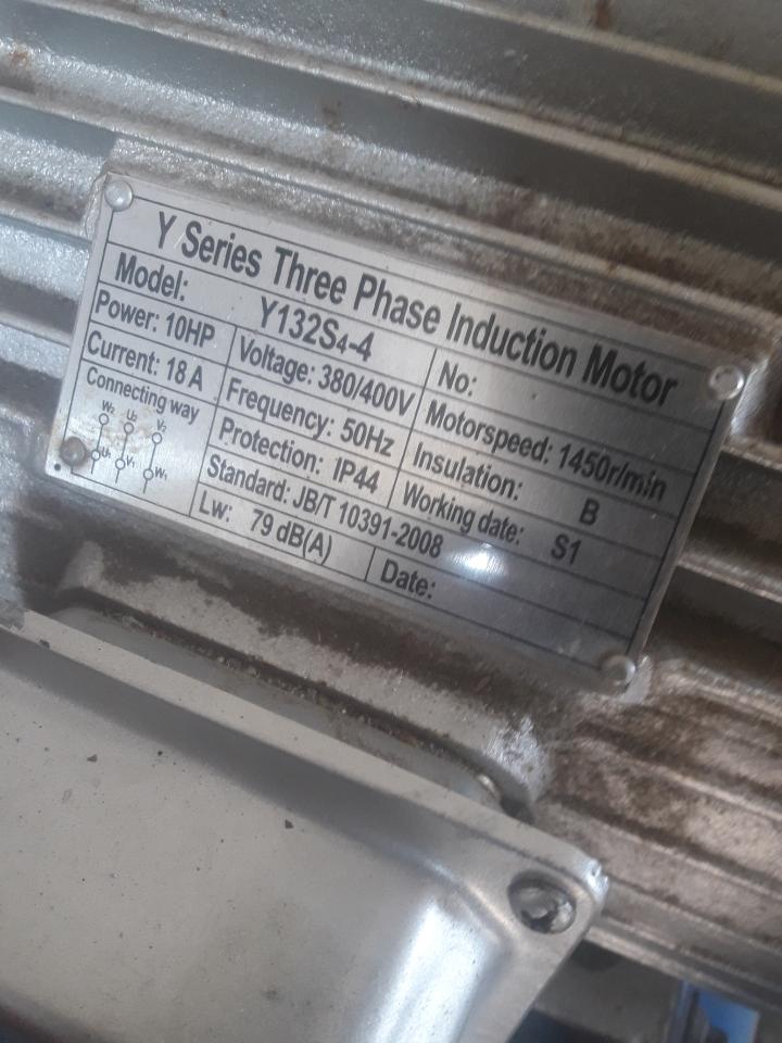

    Cześć
    Otóż chcę podłączyć silnik do sieci 3 fazowej.
    Silnik na zaciskach obecnie podpięty w Y a z tego co widzę z tabliczki powinien być w Δ. Silnik zamontowany do kompresora. Pracuje w zakresie 0-8bar. Po podniesieniu ciśnienia tj powyżej 8 bar zaczyna się problem z rozruchem.
    Proszę o podpowiedź.
    Dodatkowo chcę zamontować soft start.
    Czy z soft startem powinien być w Y czy Δ?

    założone zabezpieczenie C10A (może troszkę za małe)
    Pobierany prąd na każdej fazie oscyluje na poziomie 14A podczas pracy.
    Nie zdążyłem zmierzyć rozruchowego.
    Po nabiciu ciśnienia sprężarka zatrzymuje się gdy spadnie ciśnienie do wartości ok 8 bar nie ma siły ruszyć To z opowiadań klienta.
    Muszę jeszcze sprawdzić wyłącznik ciśnieniowy bo on może nie rozprężać po osiągnięciu ciśnienia i dlatego silnik nie rusza(wybija zabezpieczenie).
    Dlaczego musi pracować w Y? Przecież na tabliczce jest Δ?

    Dlaczego musi być w gwiazdę gdy na tabliczce jest trójkat?

    Gdybym chciał zastosować coś w stylu softstart to też ma być w gwiazdę?
    Było zamontowane takie urządzenie lecz nie było odłączone. Czemu? Nie wiem ktoś przy tym już grzebał.
    Rozumiem że do tego silnika nie można zastosować przełącznika gwiazda/trójkąt?

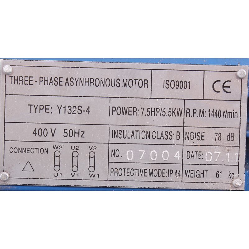

    Kraniec_Internetów napisał:
    Skoro nie można go łączyć w trójkąt,
    To jak trzeba podłączyć silnik zależy od napięcia znamionowego silnika i sieci, a nie od rysunku na jego tabliczce.
    Szczerze mówiąc, nie jestem pewny, czy tego silnika nie można podłączyć w trójkąt.
    Zwłaszcza, że prąd pracy (14A) przy połączeniu w gwiazdę jest wyraźnie mniejszy od znamionowego.
    Jest to wyraźnie napisane na tabliczce znamionowej silnika
    Podobna tabliczka:
    Silnik 3f na kompresorze: zmiana Y na Δ i montaż softstartu dla 0-8bar
    No ale są tu mądrzejsi ode mnie w tym zakresie. Może zabiorą głos.
    To go przepnij w trójkąt . Od razu się nie spali.
    Nie. Powinien być w gwiazdę, przynajmniej pracując w polskiej sieci energetycznej.
    Co za bzdury z czego wyczytałeś że ma być w gwiazdę tym bardziej w rozruch sofstartu.
    Skoro nie można go łączyć w trójkąt, to jak chcesz zastosować taki przełącznik?
    A co pisze na tabliczce znamionowej trójkąt czy gwiazda.
    Ja również. Podali takie same napięcia dla połączenia w trójkąt i w gwiazdę, podali jeden prąd i jedną moc. Czyli jakby napięcie zasilania nie grało roli, co zaś kłóci się ze wzorami. Pierwszy raz widzę taki silnik, więc przyjąłem że w gwiazdę jest na 100% poprawnie
    Bo co mieli napisać że dla rozruchu jest 660 V to samo wynika z siebie.
    A dlaczego tak uważasz , jakie przesłanki ku temu wskazują.
    Bo silnik jest w gwiazdę ma mniejszy moment obrotowy i ma cięższy rozruch .
    Jeśli silnik nie był przezwajany jest oryginalny ma być połączony w trójkąt co wskazuje tabliczka.
    Inna sprawa to zasilanie, nie wydoli w połączenie w trójkąt bo wzrośnie prąd rozruchowy tego silnika.
    Jedyną słuszną podpowiedzią jest przebudowa instalacji zasilania tego silnika i jak sądzę zbudowanie automatycznego układu GT, lub - i, dodanie elektrozaworu odprężającego.
    Uzasadnij swoją wypowiedz bo to może być ciekawa teoria ?!
    Czy coś w tej tabliczce jest niezrozumiałego ?
    cytat następny.
    Ponieważ na tabliczce podano napięcia 380V/400V, a nie 400V/690V. To jak trzeba podłączyć silnik zależy od napięcia znamionowego silnika i sieci, a nie od rysunku na jego tabliczce. Bo ten sam silnik można podłączyć na wiele sposobów, chociaż nie przy każdej sieci."
    A ja zawsze myślałem ze od tego jak jest silnik nawinięty ale też kolejna ciekawa teoria!!!
    Do autora tematu:
    Jeśli nie ma siły dobić z 7 do 8 barów przy normalnej pracy to po pierwsze, bo nie ma lub nie działający zawór od prężny, lub no jak sam napisałeś że silnik w podłączony w Y a pewnie i jedno i drugie
    Nie twierdzę że mam rację, ale ani w internecie ani nigdzie nie spotkałem silnika 400/400.
    Nie 400 a 380/400 18A i jak byk widnieje trójkąt. A że ktoś połączył w Gwiazdę i ma problem to jego problem, jak podłączył niezgodnie.

    usernovy napisał:
    Podłączamy go w gwiazdę w 400V po to aby mieć o pierwiastek z 3 mniejszą moc a co za tym idzie prąd płynący w uzwojeniach będzie niższy
    Kolego mylisz się , pradf rozruchowy będzie mniejszy ale prąd pracy będzie wyżśży po przekroczeniu magicznej obniżonej mocy i po prostu silnik się spali.

    Panowie zamykam temat
    Silnik połączyłem w trójkąt.
    Kompresor spokojnie dobija do 12,5 bara
    Rusza przy 10-11 bar nawet bez spuszczenia powietrza z zaworu rozprężającego.
    Prąd rozruchowy 32A
    Prąd pracy 16-17A
    Zabezpieczenie C20.
    Zabezpieczenie przedlicznikowe Etimat 25A i też wytrzymuje.
    (A i myślę że na C16 było by bezpieczniej+zabezpieczenie silnikowe ale to już zależy od właściciela).
    Rusza bez jakichkolwiek problemów, nie grzeje się jak to miało miejsce przy podłączeniu w Y.
    Bzdurą okazała się teoria że nie można go tak podłączyć.
    Przez nieudolnego elektryka, który tak podłączył urządzenie mogło ulec uszkodzeniu.
