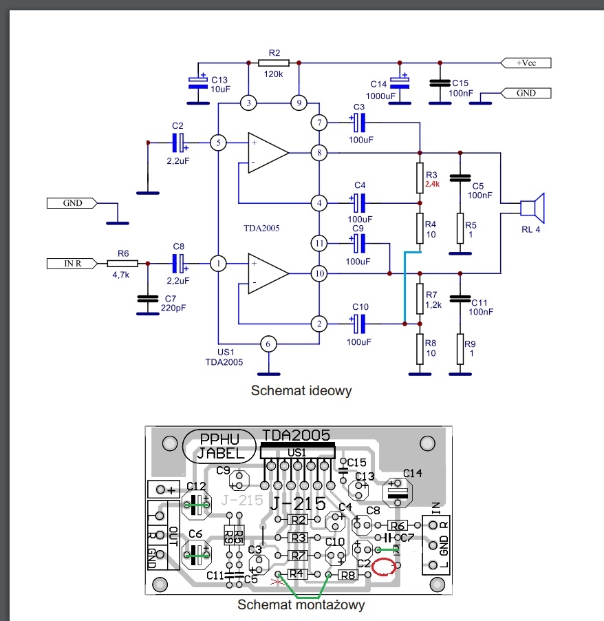

✨ Użytkownik posiada wzmacniacz J-215 i poszukuje informacji na temat jego mostkowania w celu podłączenia do subwoofera. W trakcie dyskusji pojawiły się różne sugestie dotyczące usunięcia rezystorów R4 i R8 oraz podłączenia głośnika między wyjścia kanałów. Wskazano również na problemy z głośnikami, które gubią dźwięk, co może być spowodowane niewłaściwym podłączeniem lub uszkodzeniem. Użytkownik wymienił kondensatory na wyjściu, co poprawiło jakość dźwięku, ale niektórzy uczestnicy dyskusji sugerowali, że zmiany te nie przyniosą znaczącej poprawy. Wskazano również na możliwość podłączenia głośników do osobnych kanałów bez mostkowania.
