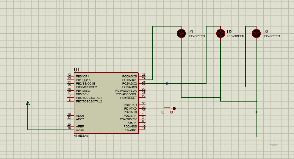

    [/tex]Witam od niedawna uczę sie programować avr-y i natknąłem się na problem którego nie potrafię rozwiązać .
    Próbowałem stworzyć program który zmienia sekwencje świecenia diod LED po naciśnięciu Button switcha .
    Czy mógłby ktoś zerknąć na ten program i zaproponować jakieś zmiany ?? i wytłumaczyć przy okazji jak zliczać przerwania > Dziękuję z góry, poniżej to co udało mi się stworzyć.

    Sformatuj kod i umieść w znacznikach syntax.
    Nie używa się delay w przerwaniu.
    LED bez rezystorów ograniczających prąd?
    O co dokładnie chodzi?
    Zliczanie impulsów, np licznik częstotliwości?
    Na razie to uaktywniłeś INT0, zliczać możesz inkrementując zmienną w procedurze obsługi przerwania.
    Zamiast Mega8, użyj Megi88, która ma debuger.
    dlatego bez rezystorów bo to układ do symulacji i w tym programie nie jest wymagane ograniczenie rezystorem w rzeczywistym układzie mam podłączone rezystory
    niestety w rzeczywistości posiadam Atmege8
    I nie działa, nic dziwnego
    Kod: C / C++
    Zaloguj się, aby zobaczyć kod
    Debuger by pomógł ale możesz użyć symulatora, z tym, ze na początek wyłącz optymalizację.
    z tym sobie poradziłem ale nie przez symulator tylko przez zastosowanie volatile int.
    Program działa z tym że gdy w przerwaniu usuwam z poniższego fragmentu _delay_ms() to przestaje działać :
    Kod: C / C++
    Przy takim Kodzie jak zaktualizowałem w symulatorze działa , jeszcze nie wiem jak na rzeczywistym układzie .
    Czy ktoś mógłby mi wytłumaczyć co wstawić zamiast _delay_ms(50) żeby było poprawnie i żęby to działało ??

    Zupełnie zły pomysł. Przerwanie timera 50 Hz sprawdza stan przycisku. Przy wykryciu wciśnięcia przestawia zmienną określającą kierunek. Co któreś przerwanie na podstawie zmiennej kierunku zmieniamy sterowanie diod. Na oko max. 20 linii kodu w całym programie. - zainicjować port i timer - 4 line, test przycisku - 4 line., odliczanie i zmiana - pewnie tyleż.

    Jakiś fizyczny sposób załączenia przerwania timera przerwaniem od INT0 . Szukam i nie mogę znaleźć żadnych przykładów ani bardziej szczegółowego opisu jak to ugryźć , we wcześniejszych odpowiedziach nikt nie napisał dlaczego nie można używać delay w przerwaniu a w prostej wersji programu nie wpływało to na działanie. Teraz mam bardziej rozwinięta wersje i nie działa
    Kod: C / C++
    [C][ATmega8]Zmiana sekwencji programu button switch
    dodaje schemat w rzeczywistym układzie mam rezystory ten układ działa w symulacji niestety w rzeczywistości nie działa poprawnie
    Zły pomysł przedstawiłem czy chodzi o pomysł LALECZKACZAKI ?? i jak to powinno wyglądać żeby było dobrze i działało ??

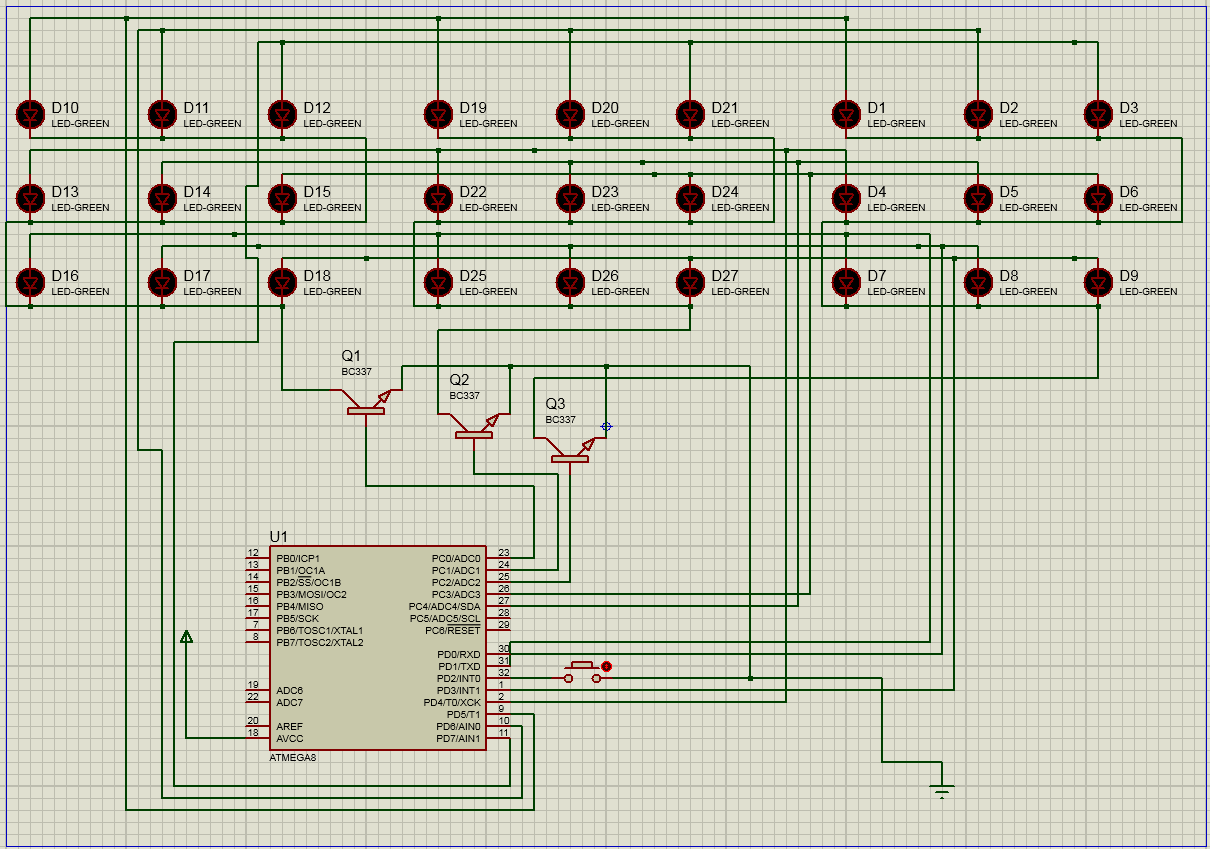

    Narysuj sobie na kartce w kratkę trzy bajty binarnie, w jednej linii. Pierwszy krok to stan>>2 czyli dwa prawe bity pomijasz (odgradzasz kreską), a trzeci traktujesz jako pierwszy. PORTC jest ośmiobitowy, maska 0x3F pokrywa sześć pierwszych bitów od prawej. Dalej analogicznie od początku.
    Włączanie i wyłączanie PB7 nie wiem czemu służy.
    Napisz konkretnie z czym masz problem, albo próbujesz zbudować.
    Próbuje zbudować led cube 3x3x3 , w sumie to już zbudowałem tylko mam problem z programem , chodzi o to że chciałbym jednym button switchem zmieniać sekwencje świecenia diod , niestety nie działa to poprawnie w praktyce , program taki pierwotny z użyciem delay w symulatorze działa niestety na realnym układzie kostka włącza się po naciśnięciu switcha ale po kolejnych programy nie zmieniają się spróbowałem coś takiego jeszcze ale znów w realnym układzie nie działa
    Kod: C / C++

    Kod Ci nie działa w rzeczywistym układzie z dwóch powodów:
    I
    Tak, jak napisał @mpier, sterując LEDami wyłączasz sobie podciąganie na wejściu przycisku. W efekcie odczytujesz z tego wejścia przypadkowe zera i jedynki (wejście działa jak antena) i "cuda się dzieją". Najprostsze obejścia tego problemu w Twoim przypadku (kompletny brak struktury programu), to przeniesienie wejścia na port B albo użycie podciągnięcia (rezystora) zewnętrznego.
    II
    Kompletnie brakuje Ci eliminacji drgań styków na wejściu przycisku.
    W efekcie, po wyeliminowaniu problemu (I) naciśnięcie przycisku będzie przełączać program na przypadkowy (przeskok o kilka programów) a nie na następny. Poczytaj sobie pod pod tym linkiem jak to eliminować.
    Jeszcze inny problem jaki widzę, nie związany już z różnicami pomiędzy symulacja a rzeczywistym układem, to to, że chociaż stosujesz multipleksowane sterowanie LEDami, w programie kompletnie brak podziału na multipleksowanie i wyświetlanie wzoru. W efekcie, wprowadzanie zmian i namierzanie problemów to masakra...
  • #27 18196482

    Dziękuje za pomoc szelus , zrobiłem jak napisałeś wszystko działa , wrzucam program gdyby ktoś miał jakieś uwagi to dajcie znać.
