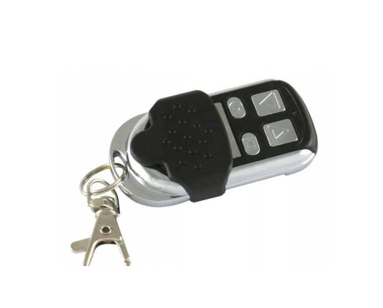

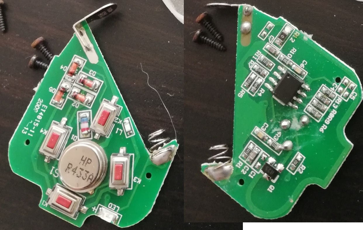

posiadam pilot nieznanej marki dodaje zdjęcia jak wygląda w środku.
Posiadam pilot samokopiujący na kod stały. Jednak nie działa. nie programuje.
Proszę o informację czy dany pilot powinien działać z moim?
Kolega 2 posty wyżej znalazł tego pilota - An Motors AT-4. I jest on z kodem zmiennym czyli żadnym kopierem go nie ugryziesz, a sądząc po otwieranych w g....lu na jego nazwie stronach - konstrukcja do rosyjskich napędów f.my An Motors/Aluteks, więc multipiloty ze zgniłego zachodu raczej też go nie obsłużą.
