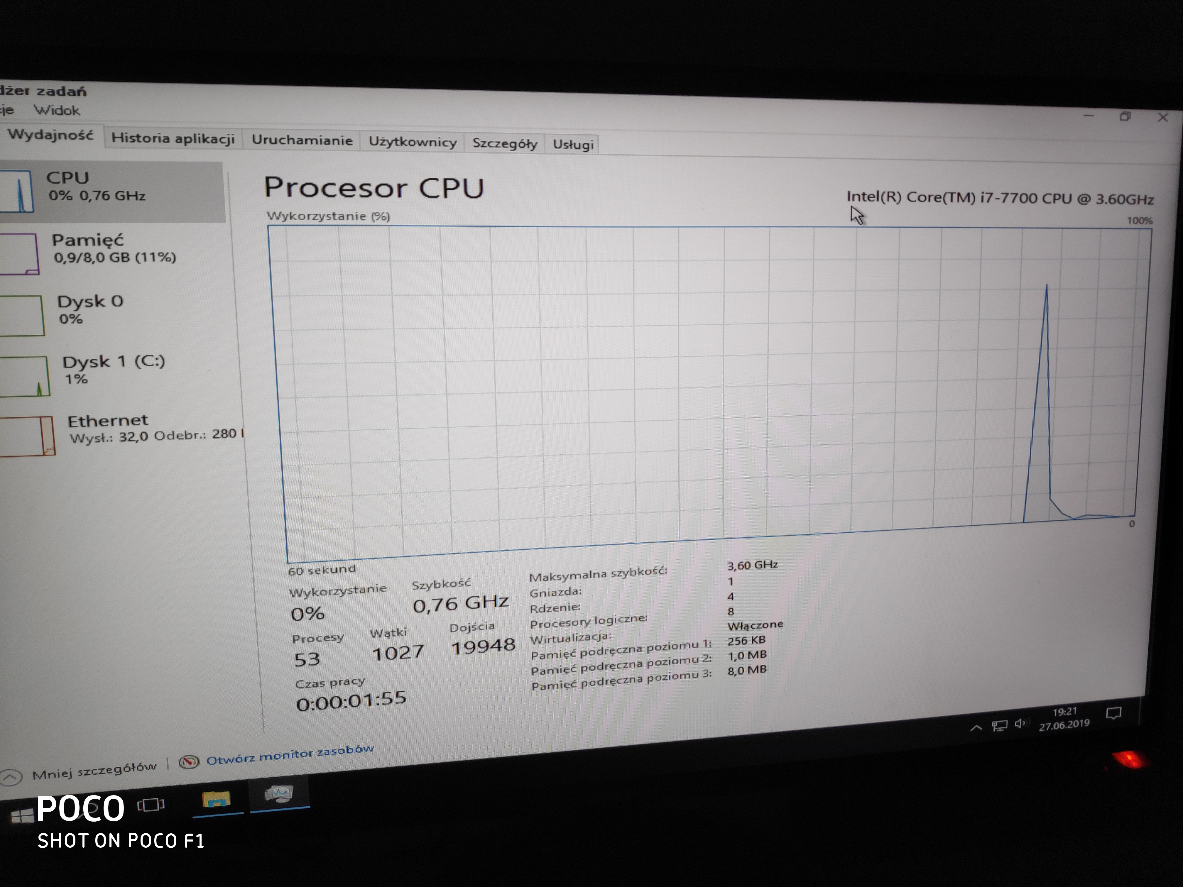

Intel I7 7700 BSOD i problemy z wydajnością na płycie Gigabyte b250 ds3h

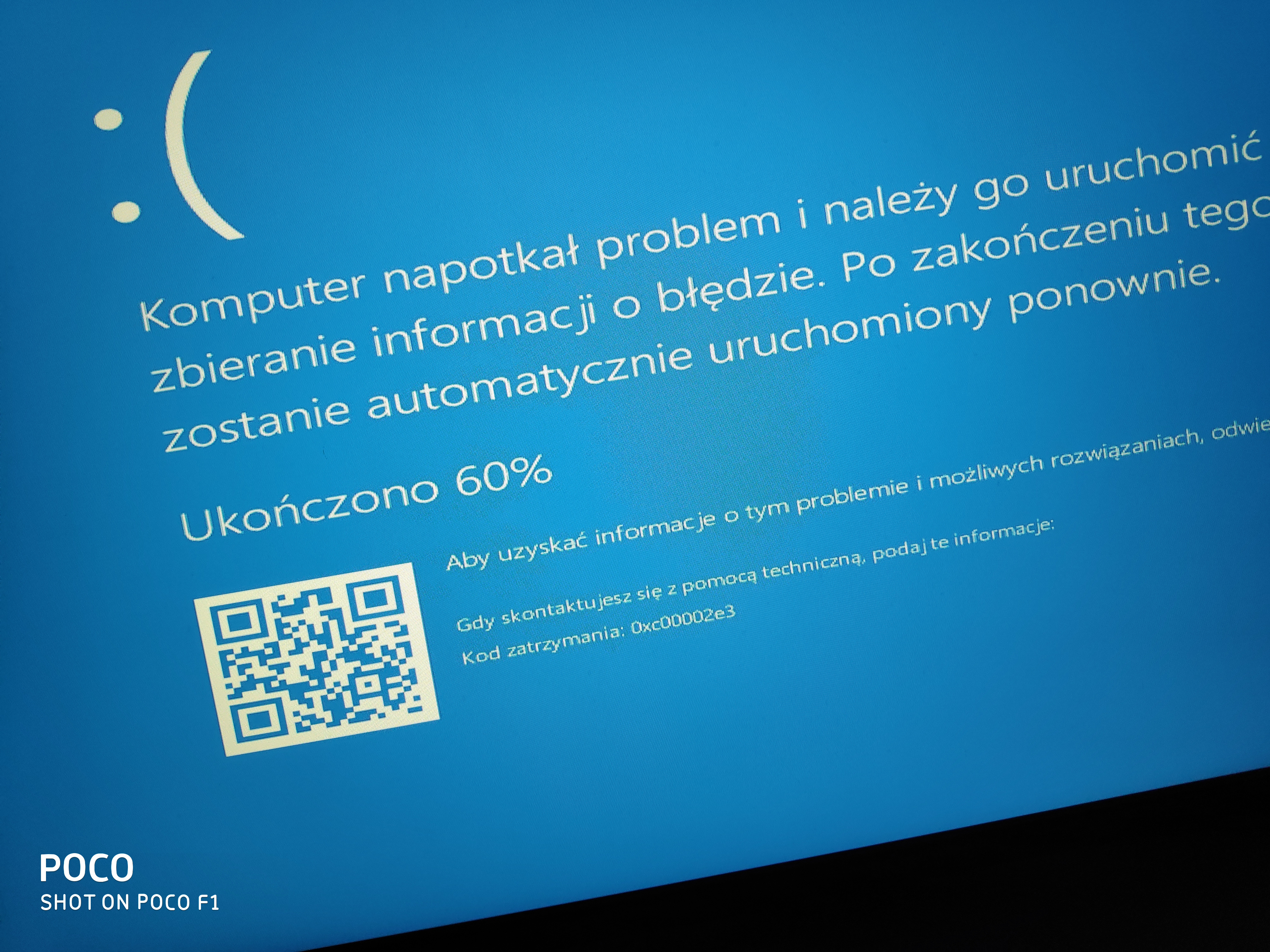

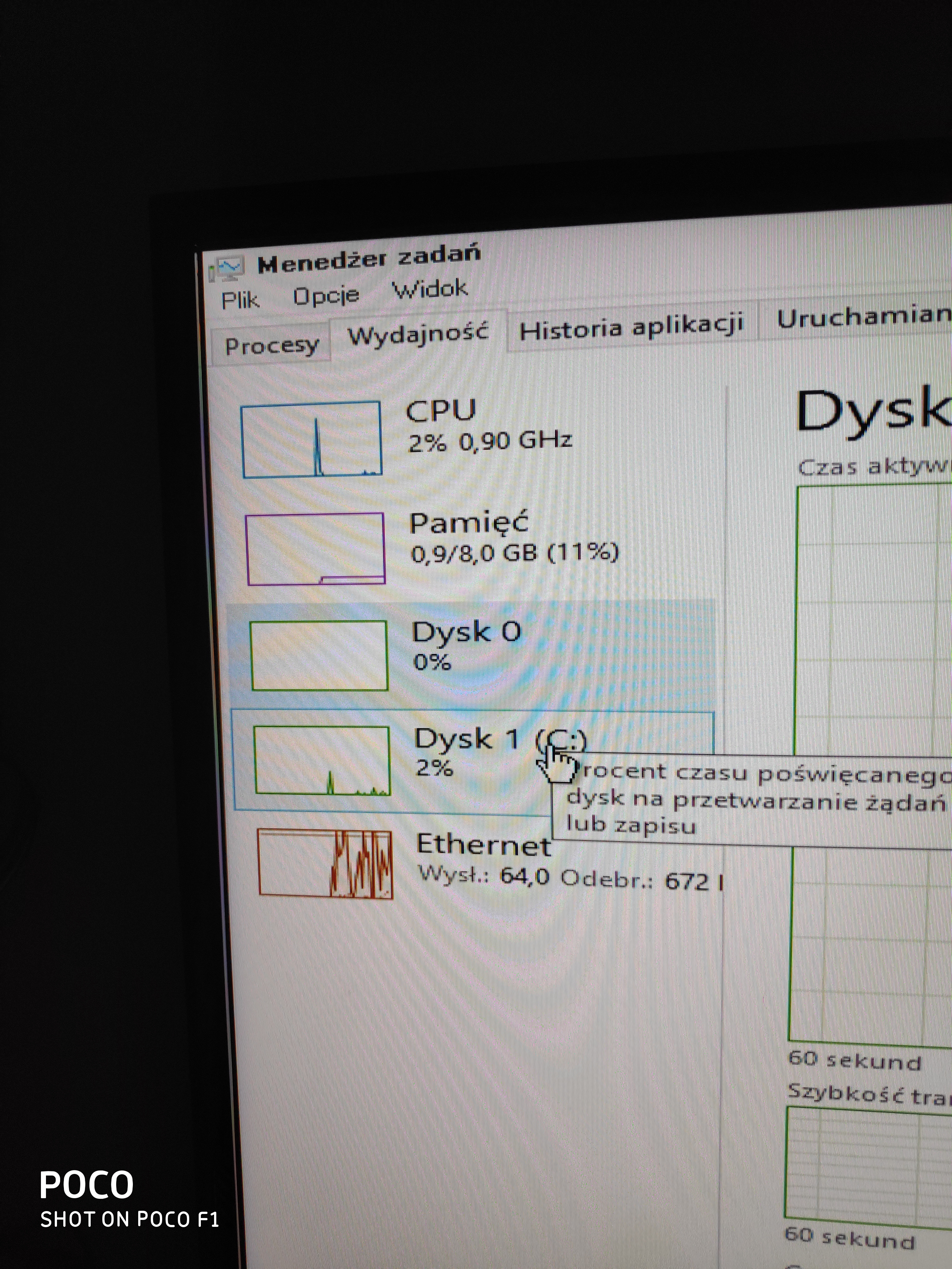

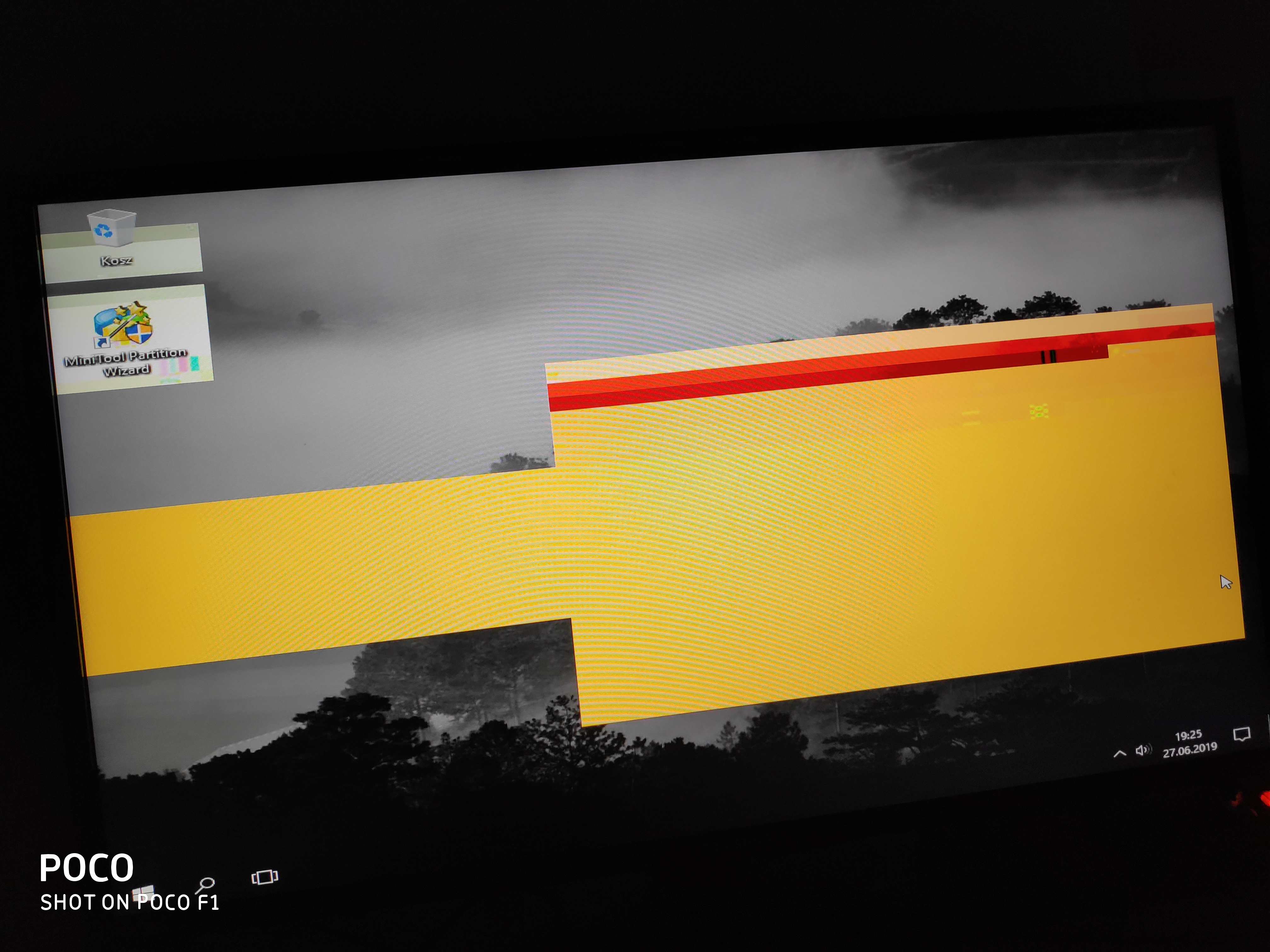

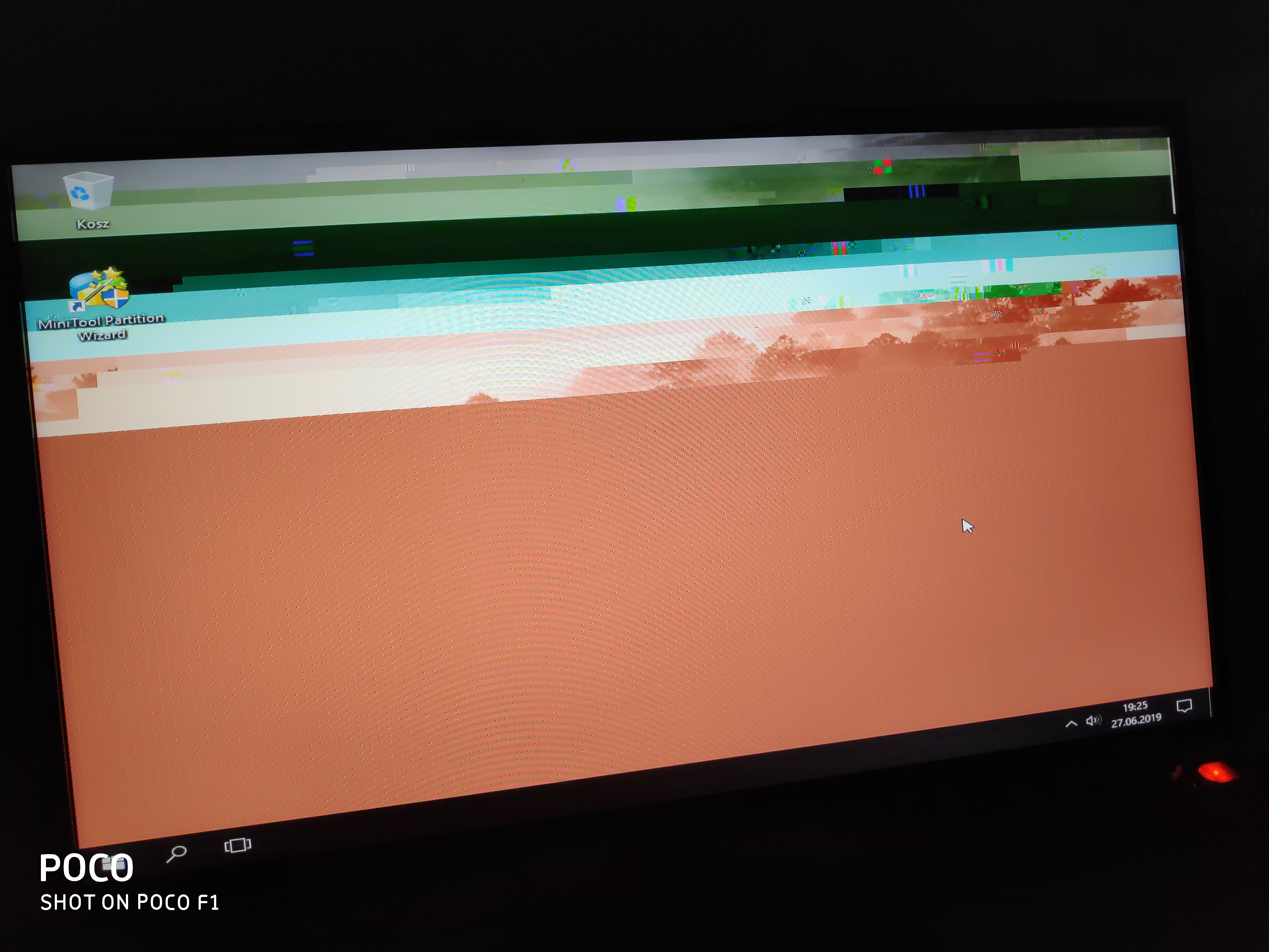

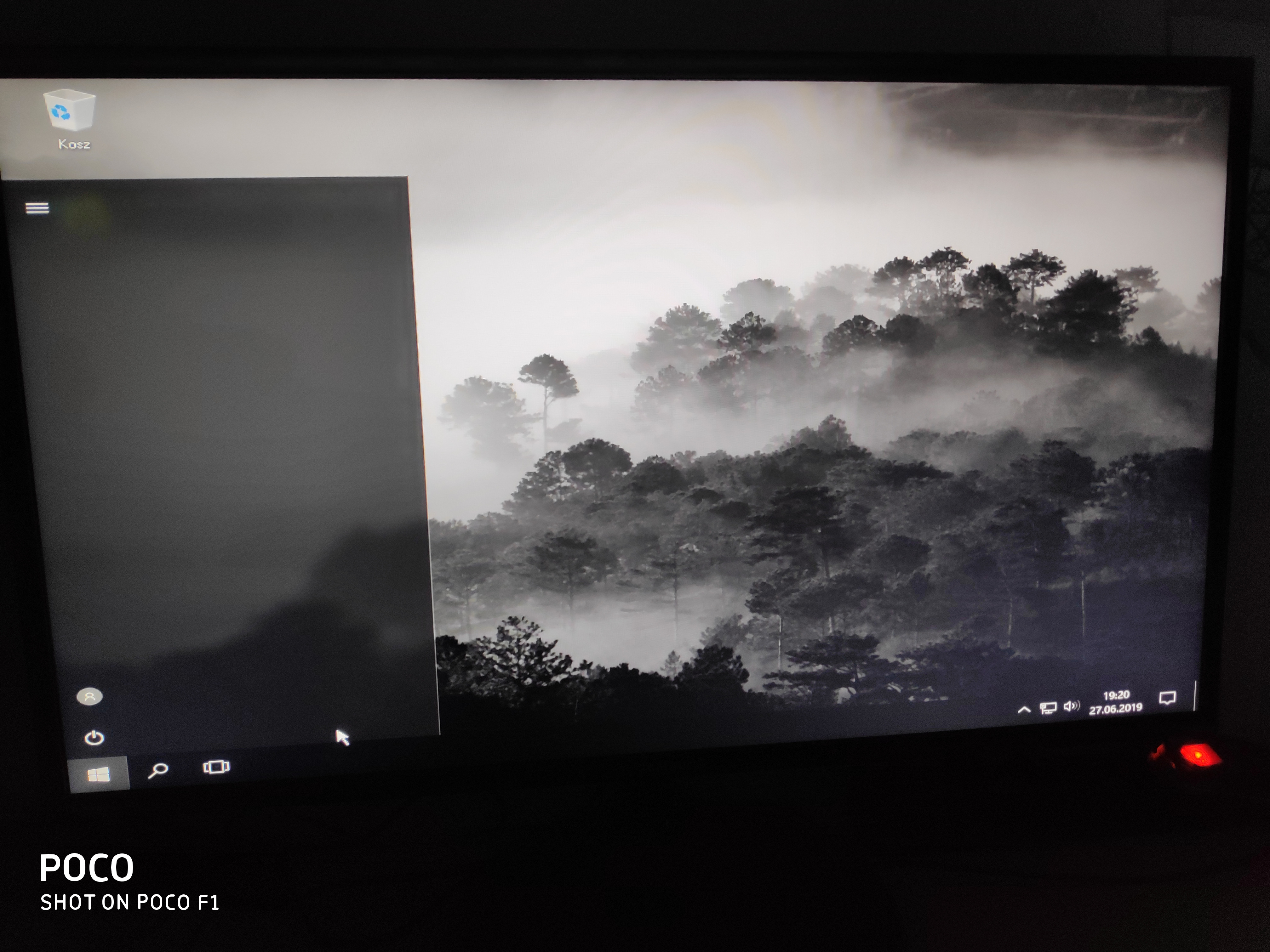

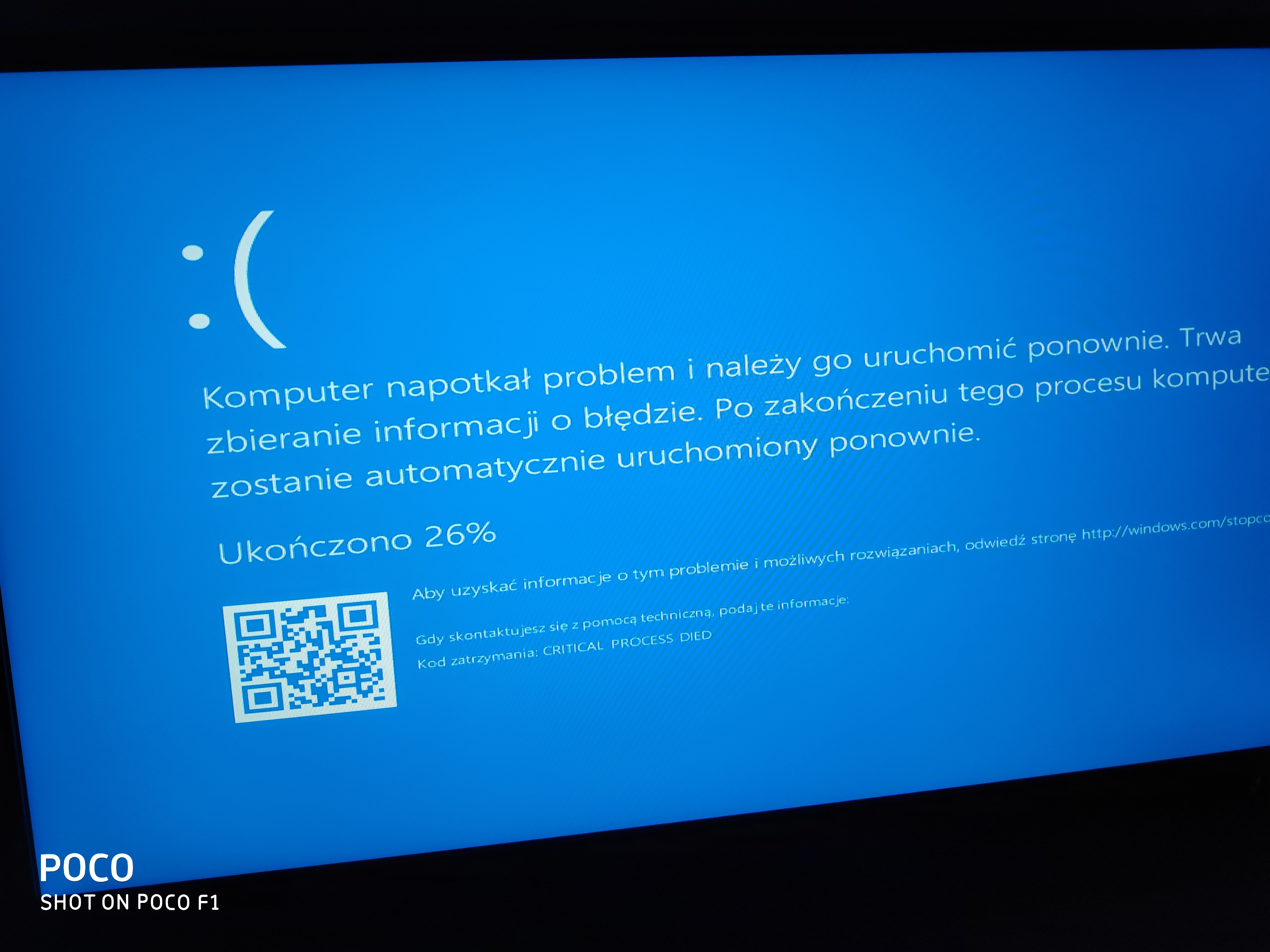

    Często w diagnozie pomaga też podanie jaki to BSOD wyskakuje.

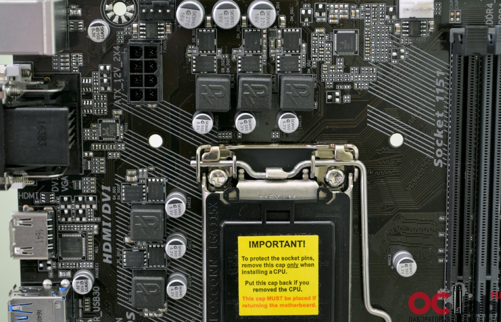

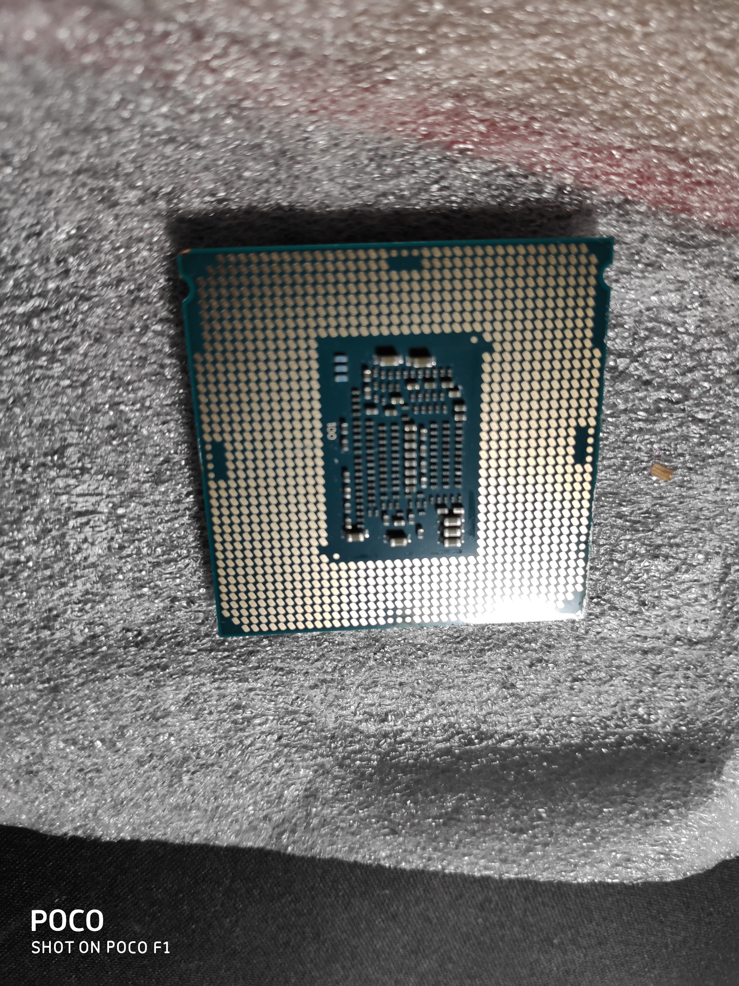

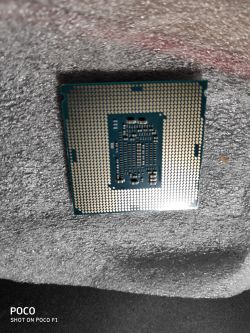

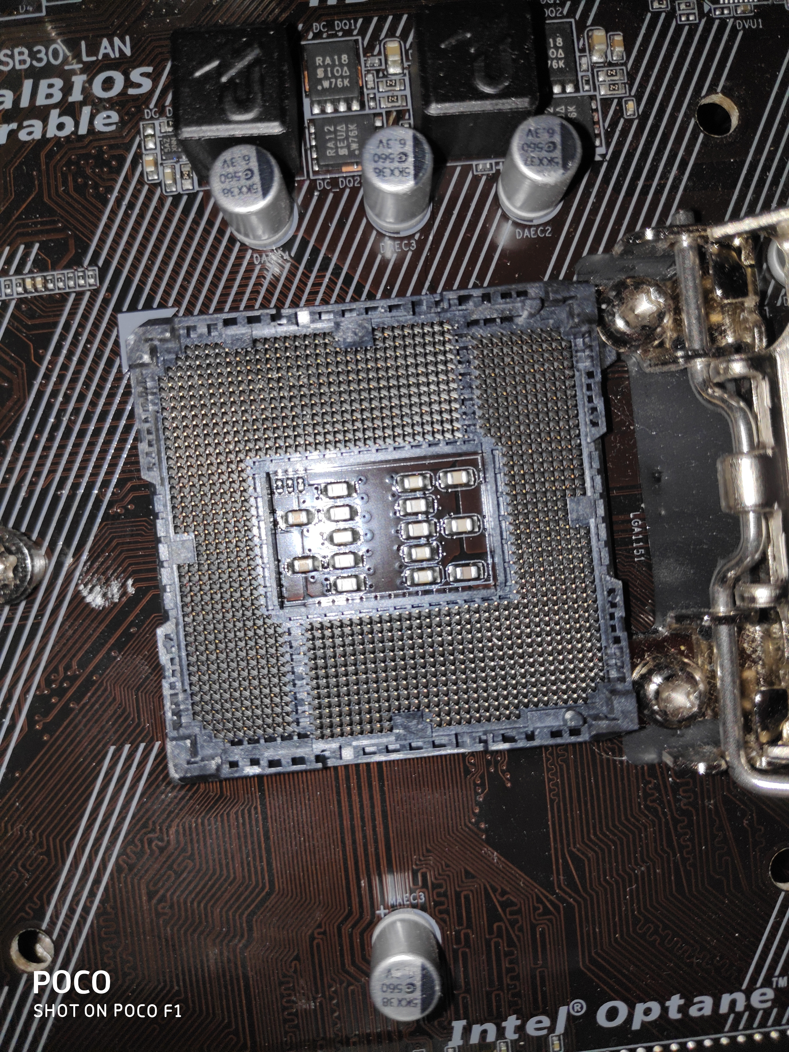

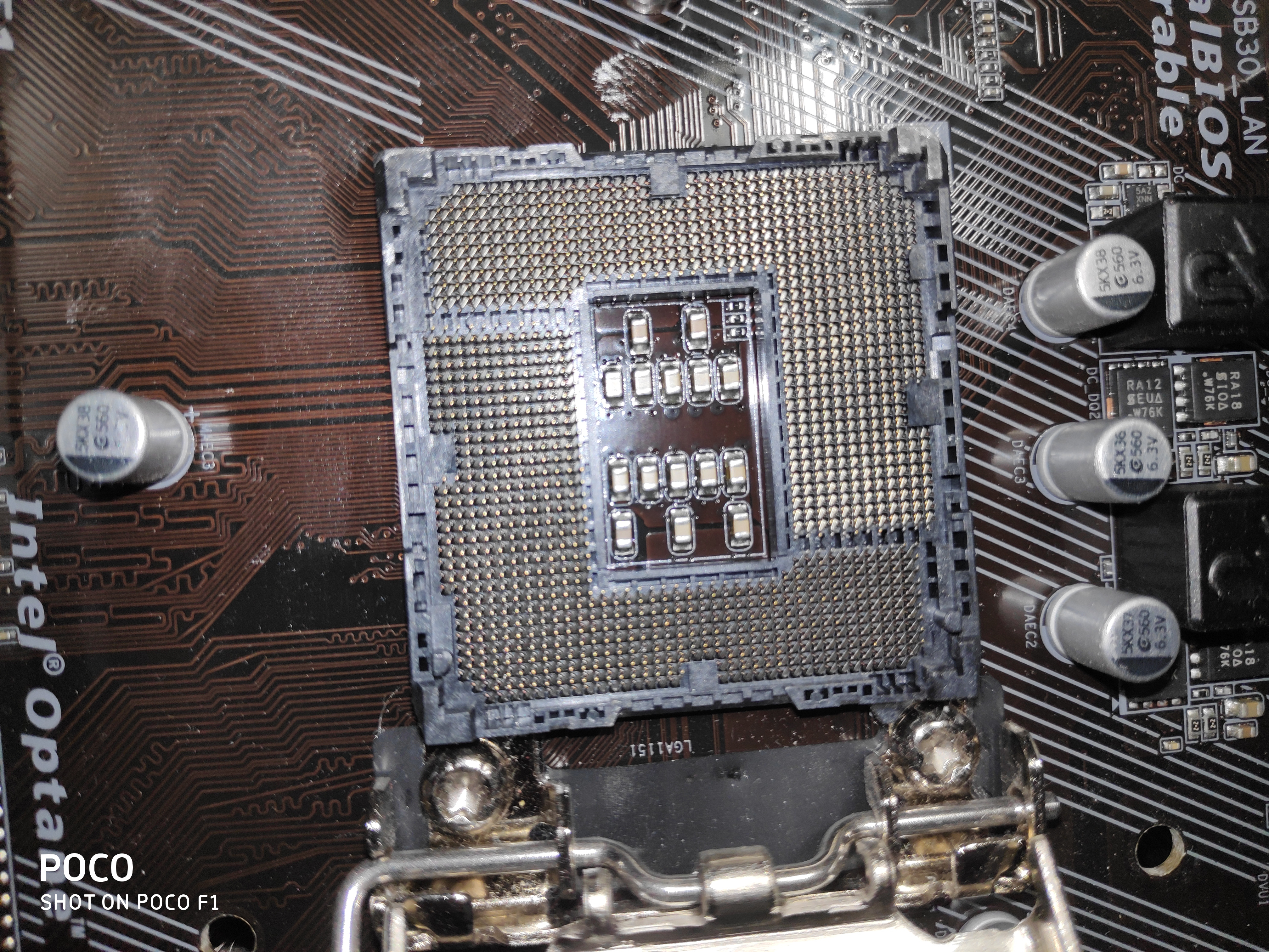

    Po włożeniu tego i7 zresetuj BIOS zworką (komputer musi być odłączony od zasilania). Sprawdź jeszcze raz. Obejrzyj dokładnie gniazdo procesora czy masz wszystkie piny i czy jakieś nie są zagięte. Jeśli nic nie znajdziesz to prawdopodobnie procesor uszkodzony.
    Czy wersja BIOS to F9? Jeśli nie to zaktualizuj (przy wsadzonym Pentiumie)

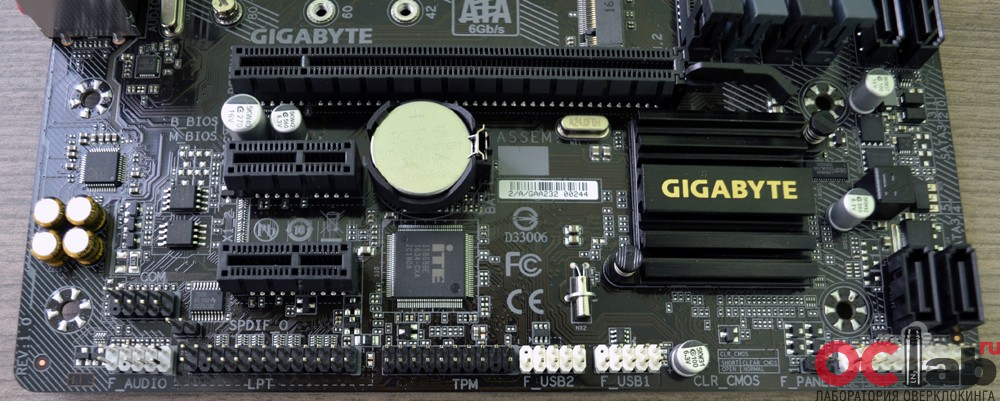

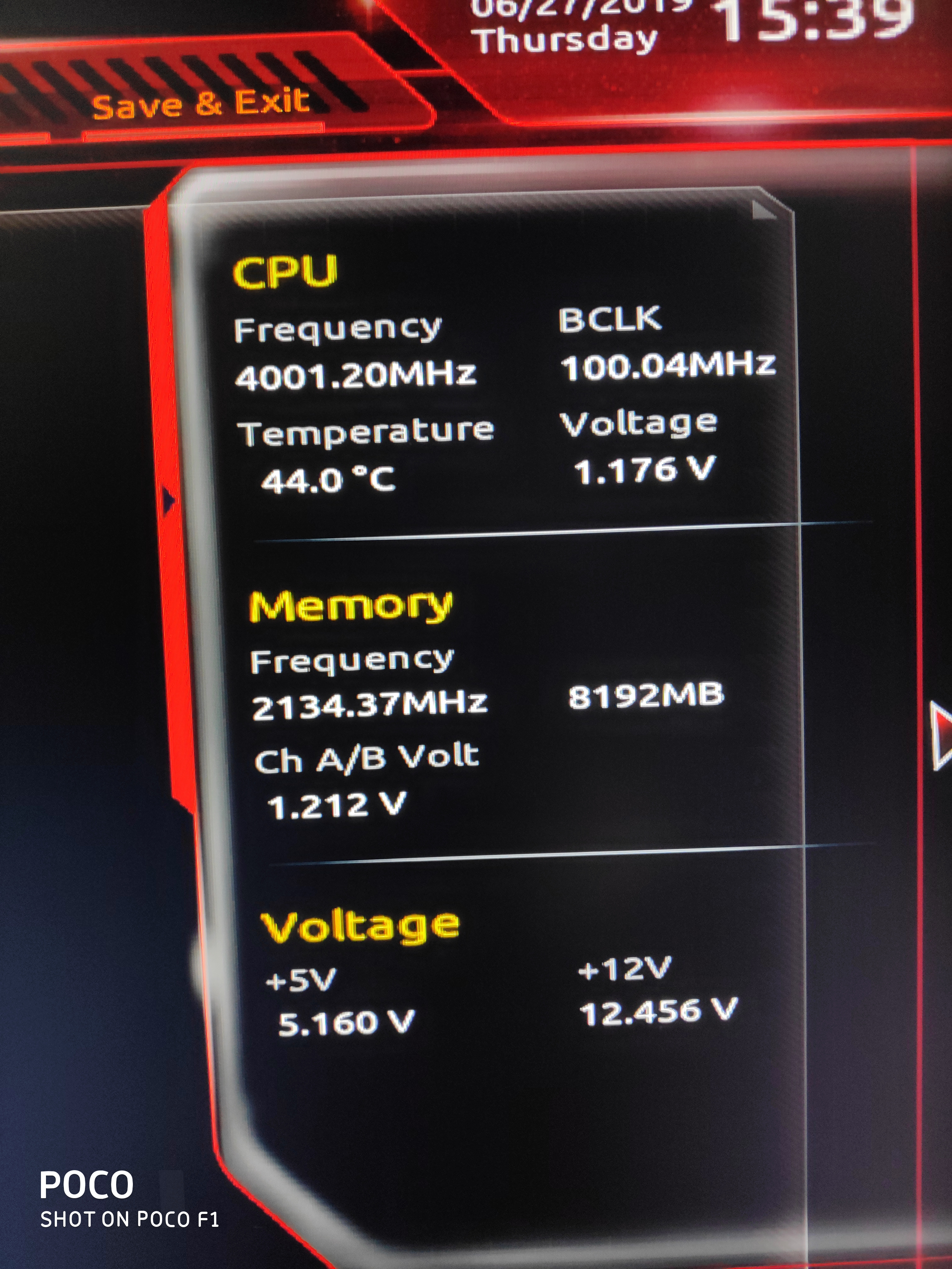

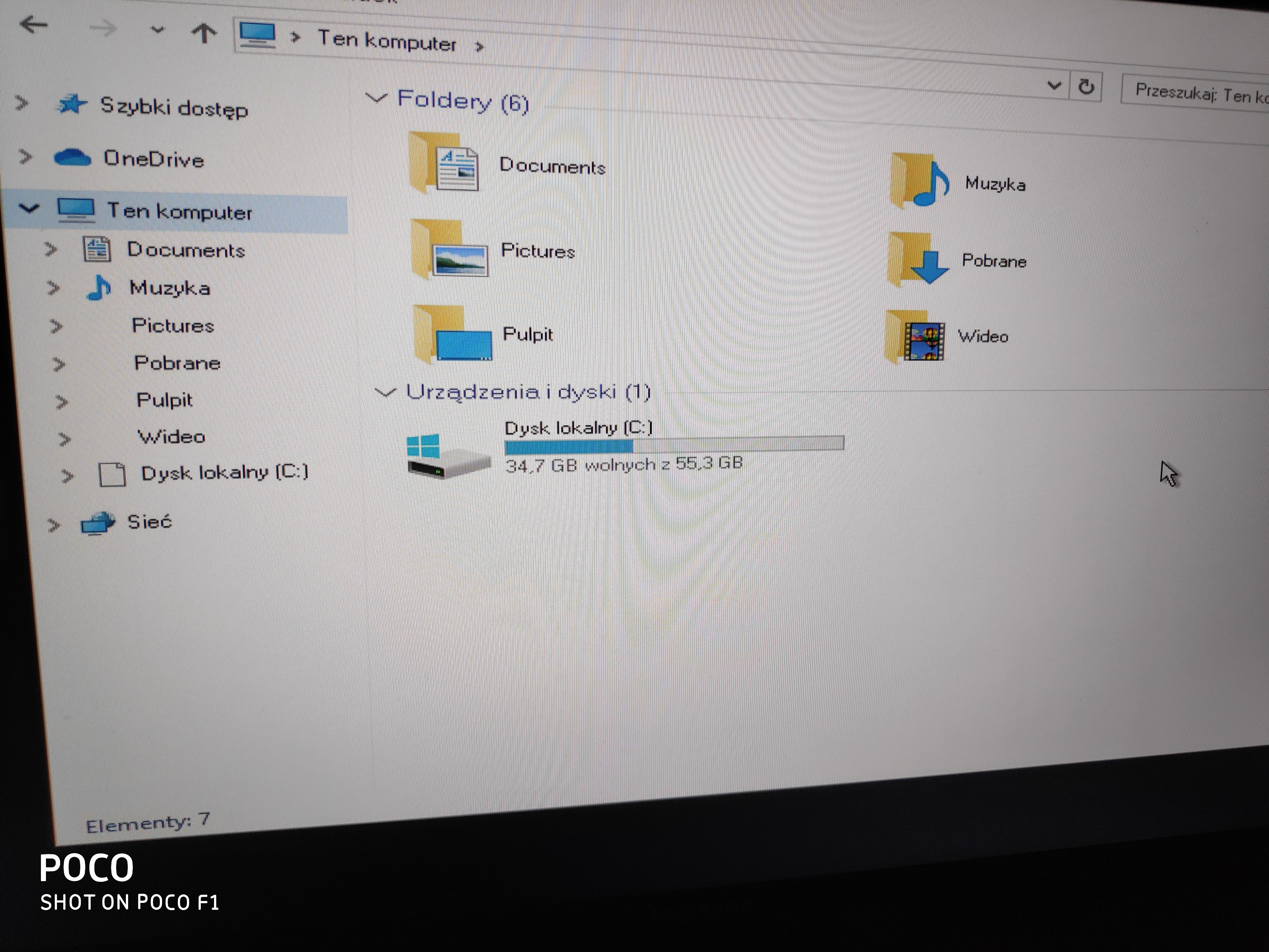

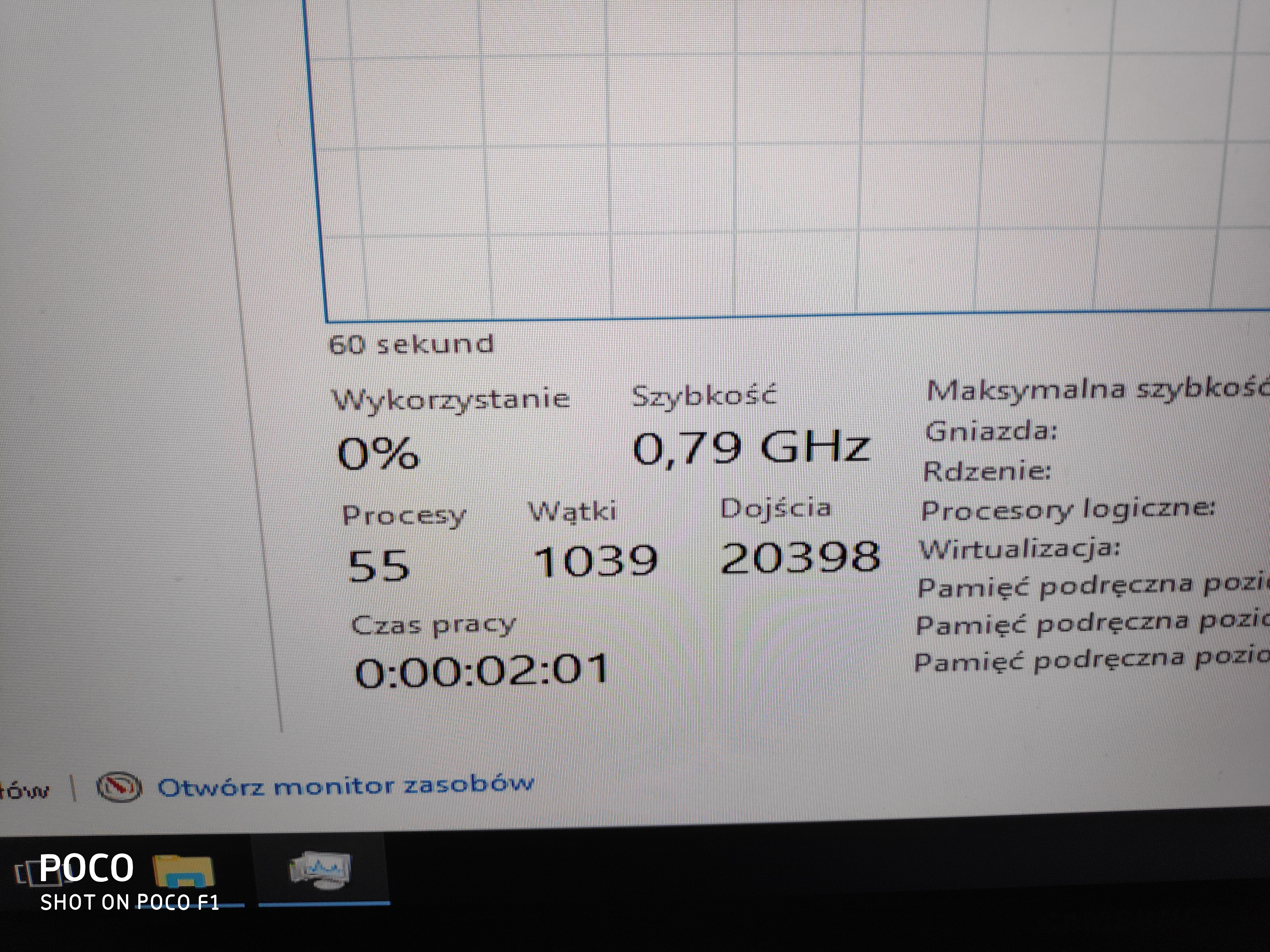

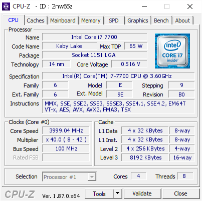

    Proocesor jest kompatybilny z tą MB Link
    Opis Twojego BSOD to wg Link
    - problem płyta
    - problem SSD (or HD)
    - czasem RAM (Link )
    Jaki masz Win?
    W który slot stawiasz grafikę ?
    - górny to х16, zaś dolny х4
    Intel I7 7700 BSOD i problemy z wydajnością na płycie Gigabyte b250 ds3h Intel I7 7700 BSOD i problemy z wydajnością na płycie Gigabyte b250 ds3h
    ________________________________
    i7-7700
    TDP / Vcore : 65 Watts / 0.516 Volts
    Gigabyte B250M-DS3H-CF
    Socket 1151 LGA
    North Bridge Intel Kaby Lake rev 05
    BIOS American Megatrends Inc. F2 (11/24/2016)
    Dual Channel (128 bit) DDR4-SDRAM
    Frequency 1199.8 MHz (DDR4-2400) - Ratio 1:18
    Timings 15-15-15-35-2 (tCAS-tRC-tRP-tRAS-tCR)
    Slot #1 Module
    Kingston 8192 MB (DDR4-2400) P/N: KHX2400C15/8G
    Slot #2 Module
    Zasilanie VRM to : 3+2 fazy
    Spoiler:
    – three phase power processor cores and built-in controllers;
    – two phases are allocated for the needs of the built-in graphics core.
    The Converter is controlled by PWM controller Intersil ISL95858. As the power components used transistors On Semiconductor: for the upper shoulder – 4С10N to lower – 4С06N..

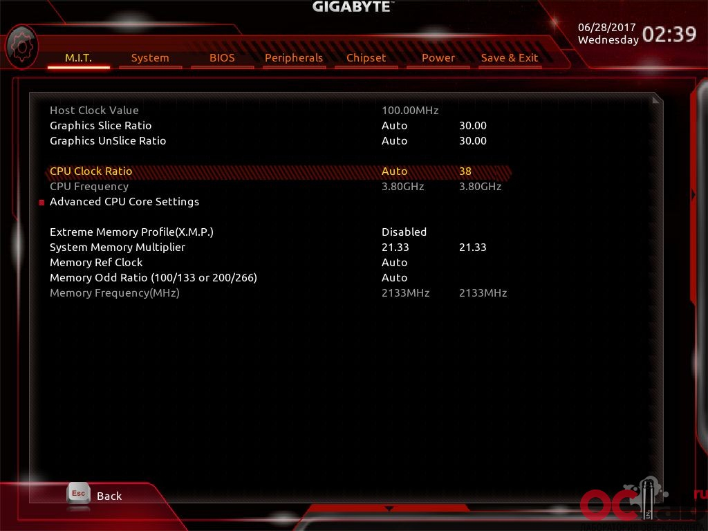

    Ustaw częstotl. RAM na 2133 (2400 to max. górny pułap i czasem " są problemy)

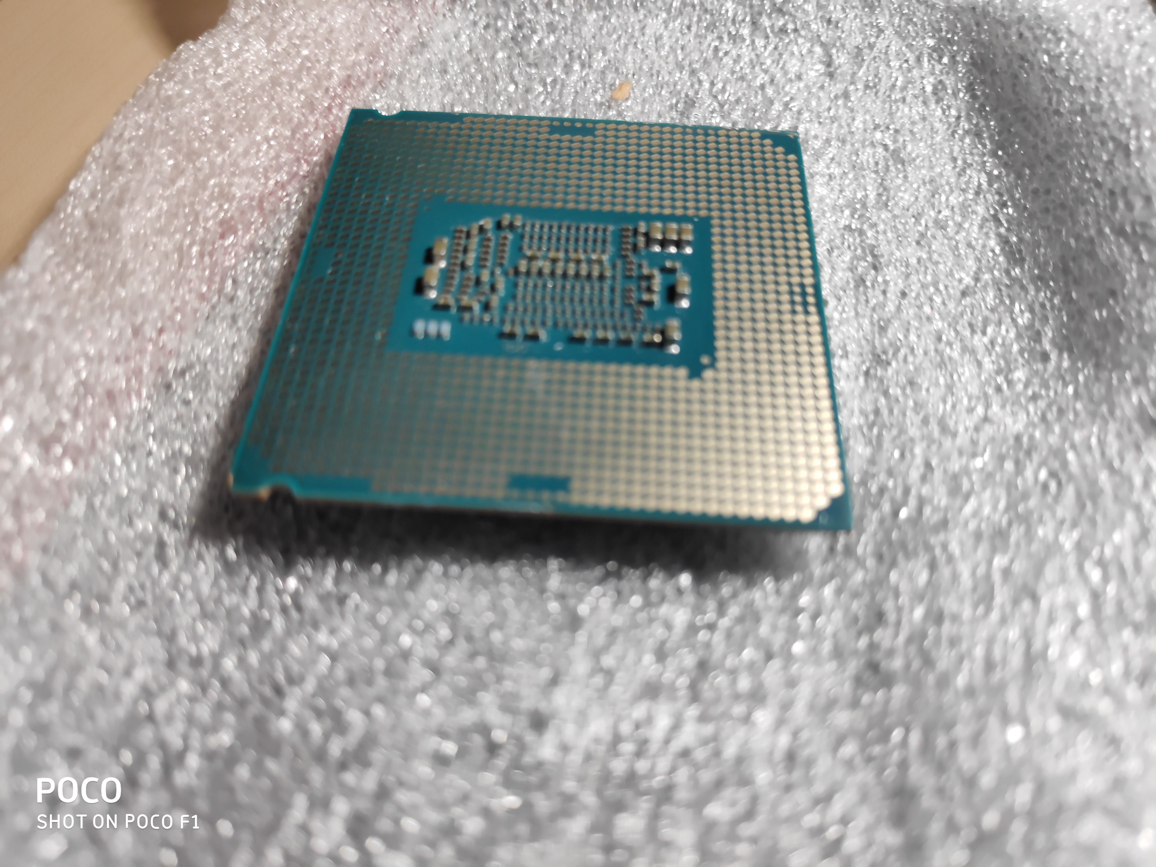

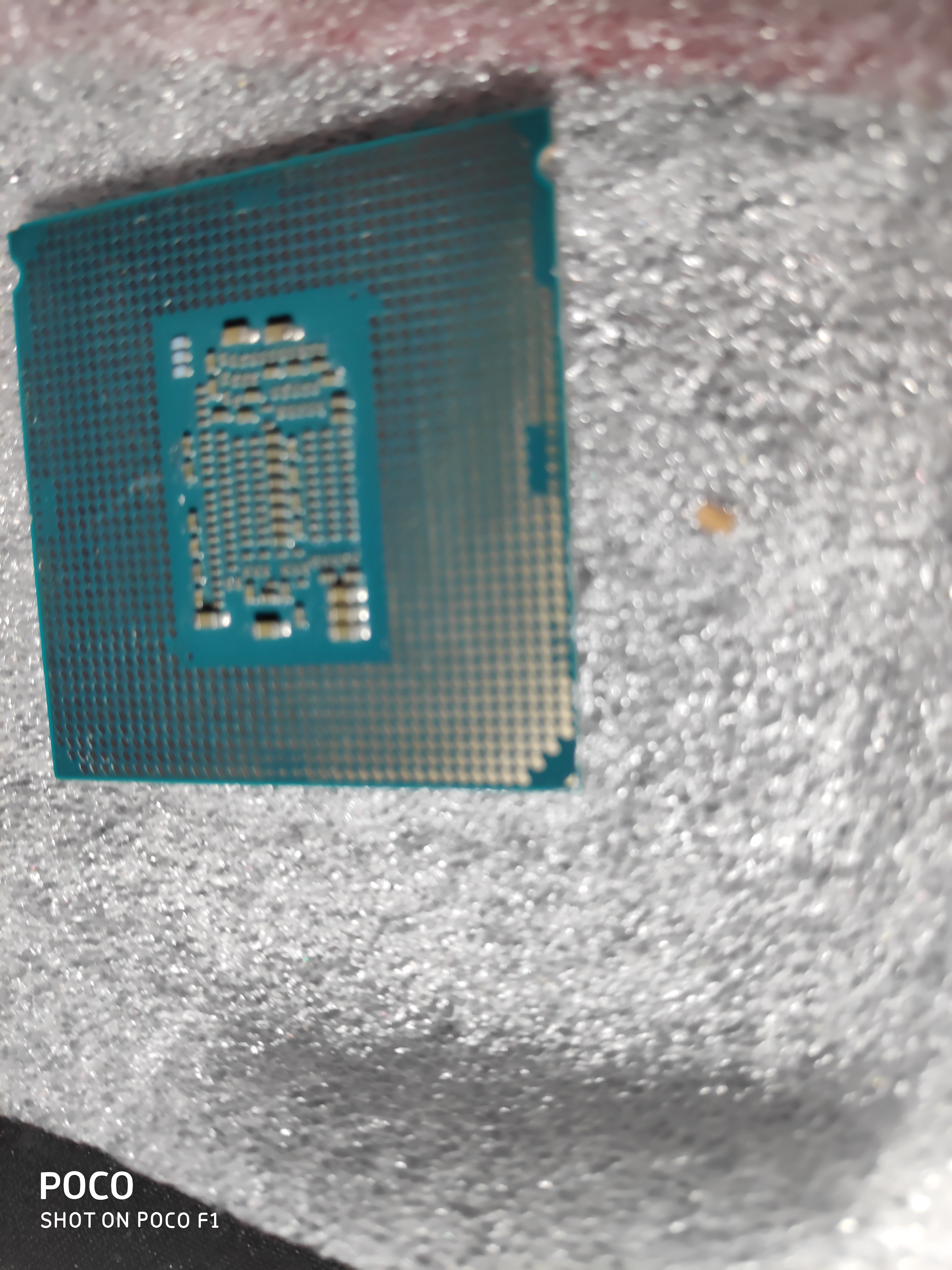

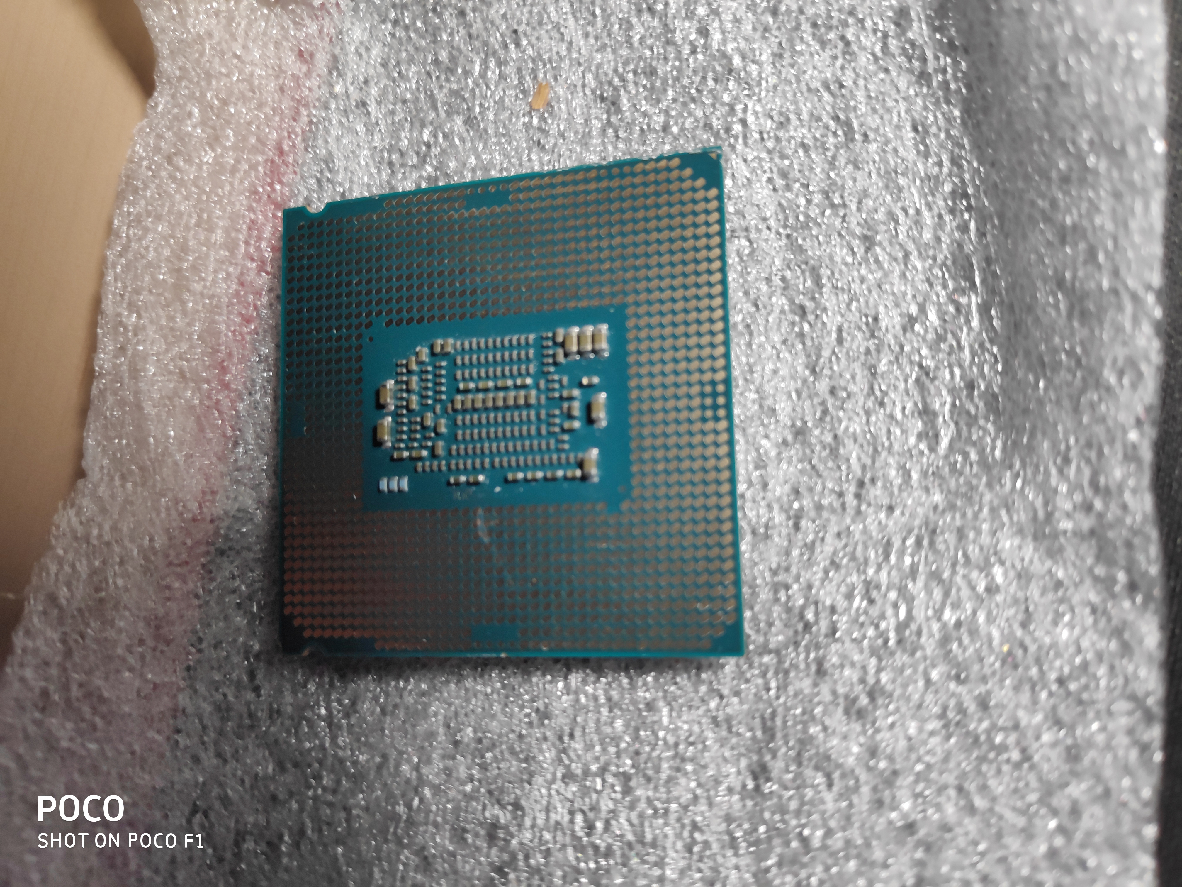

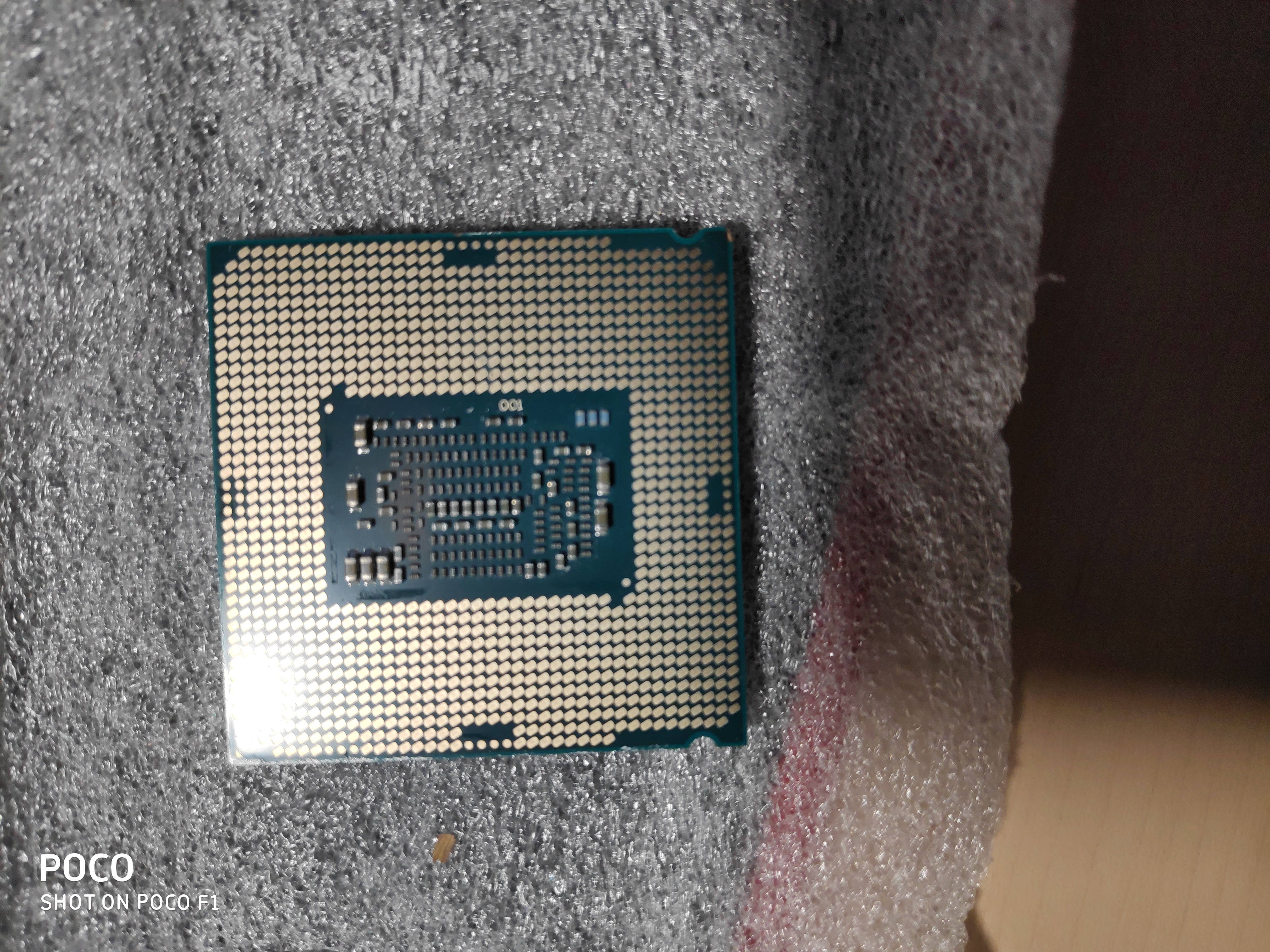

    procek od spodu brudny na paru polach . piny w sockecie wszystkie proste ?

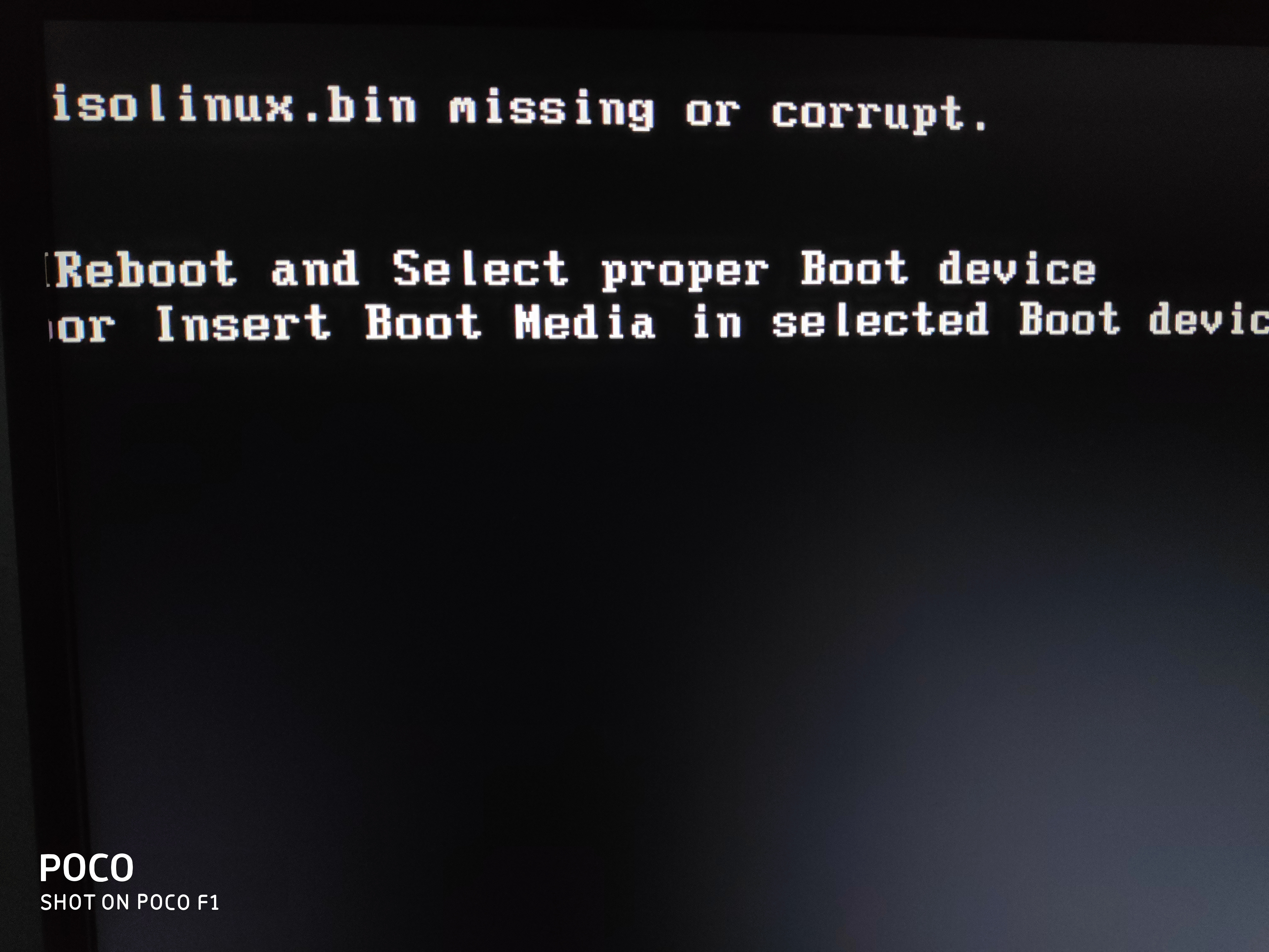

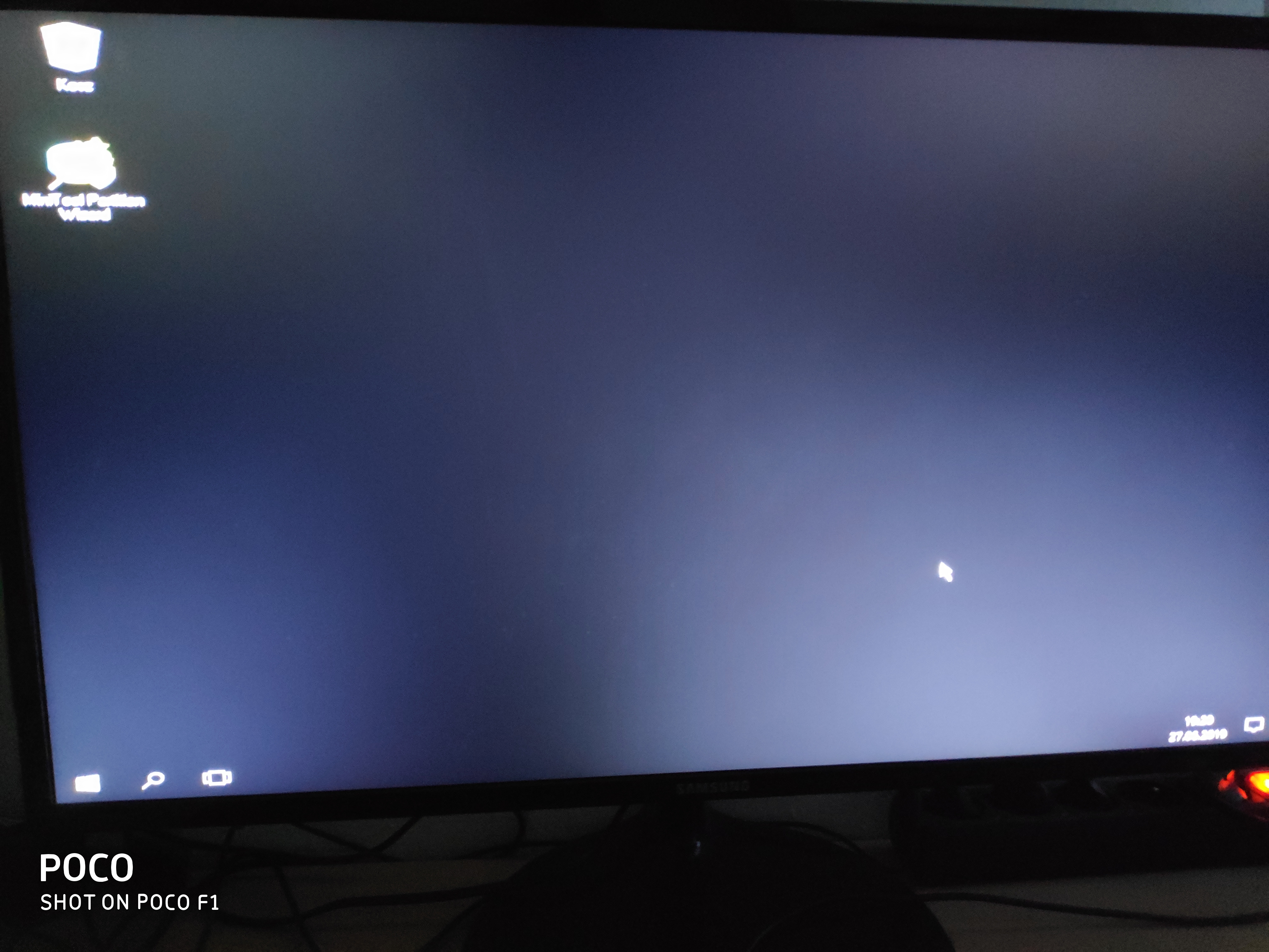

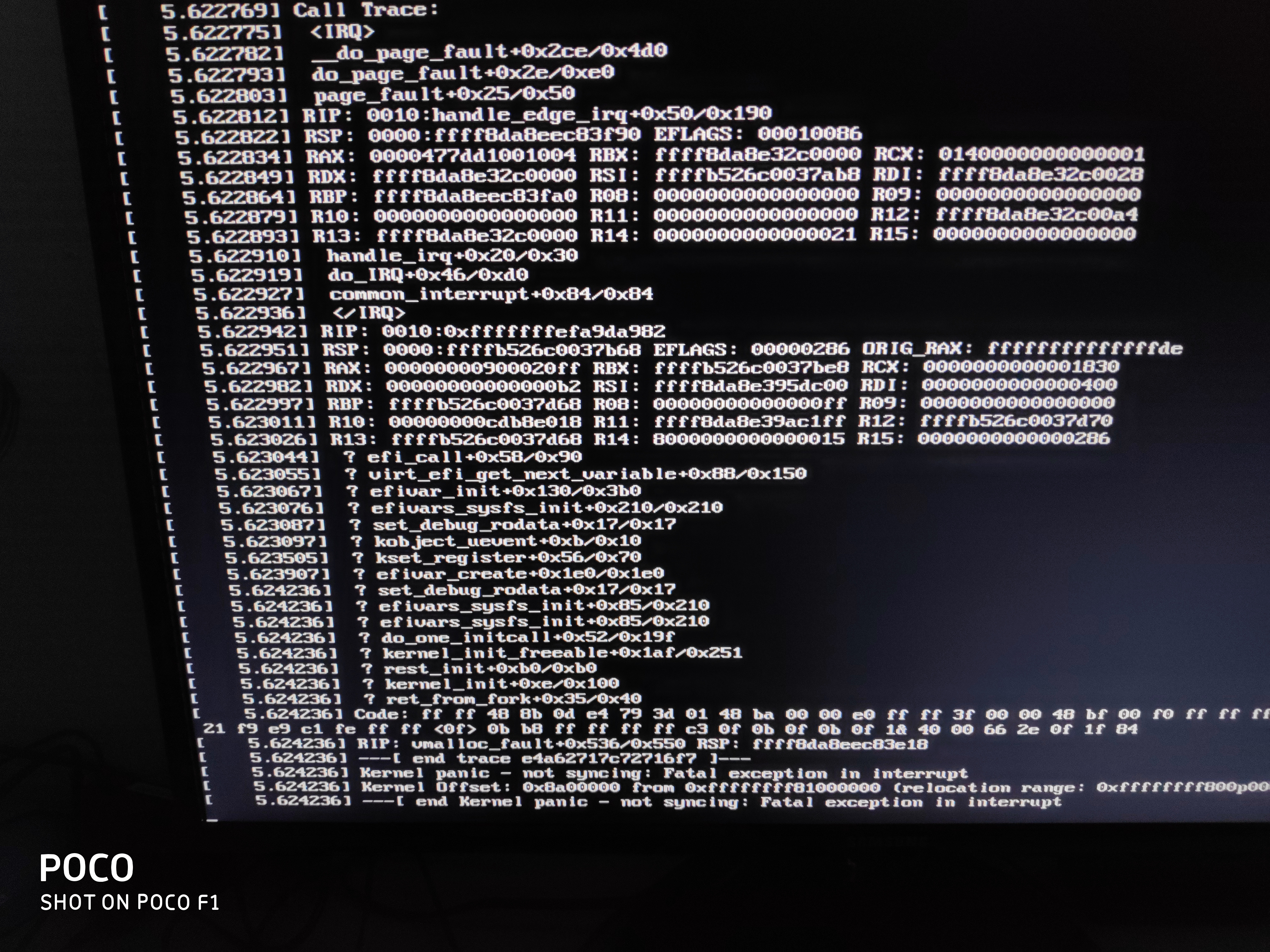

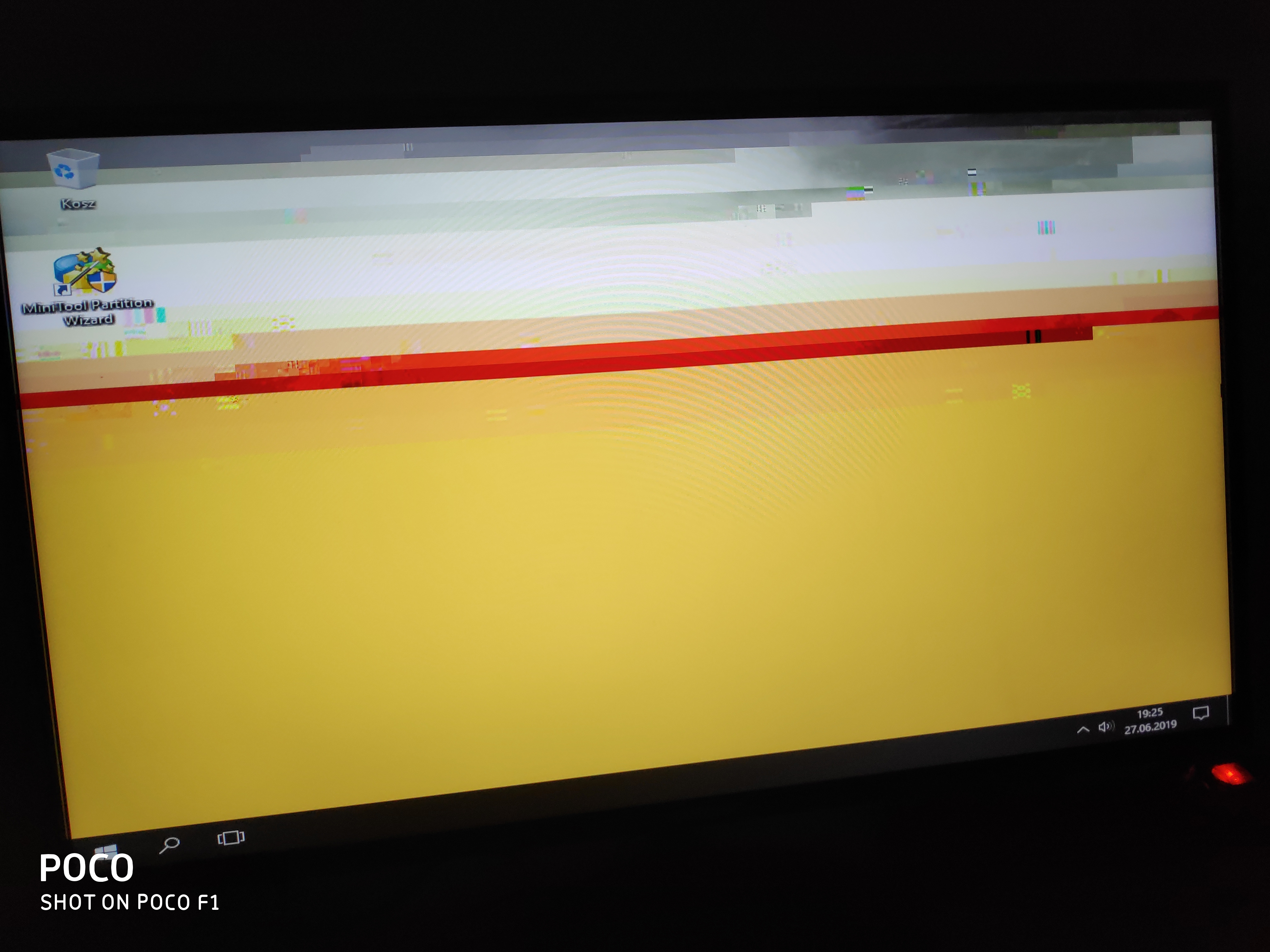

    Ten zrzut z Linux (Mint) wygląda jakbyś miał uszkodzony dysk (SSD ?)
    Co masz ustawione w Bios
    BIOS in ... 'Boot Mode'

    No to jednak procek wadliwy . Ostatecznie na tym Pentiumie G zapodać memtesta i wykluczy się pamięć i płytę .

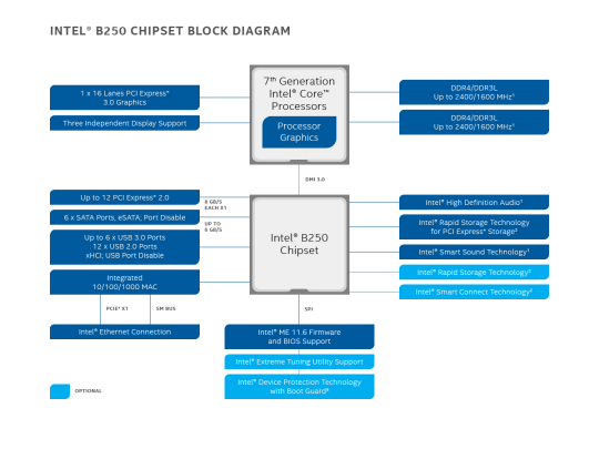

    Uszkodzony PCH najprawdopodobniej.
    Albo masz jakieś uszkodzone urządzenie podłączone na USB.

    Most na płycie głównej.

    A na linuxie co się dzieje? Dalej pojawiają się te komunikaty?
    Próbowałeś postawić system na nowo na i7?

    To jak się nie może załadować to chyba są błędy :)
    Z czego uruchamiasz linuxa? Może pendrive uszkodzony?
