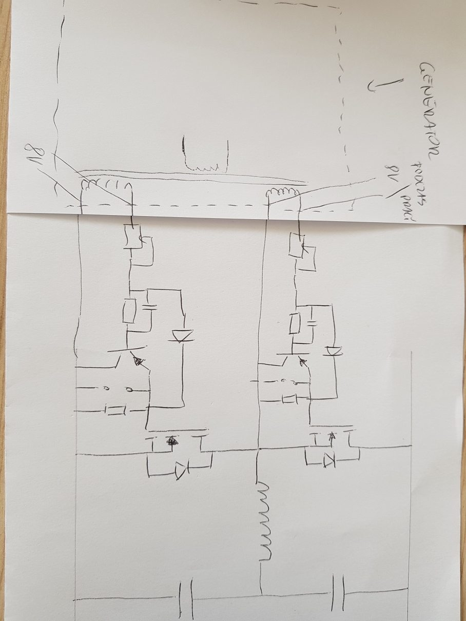

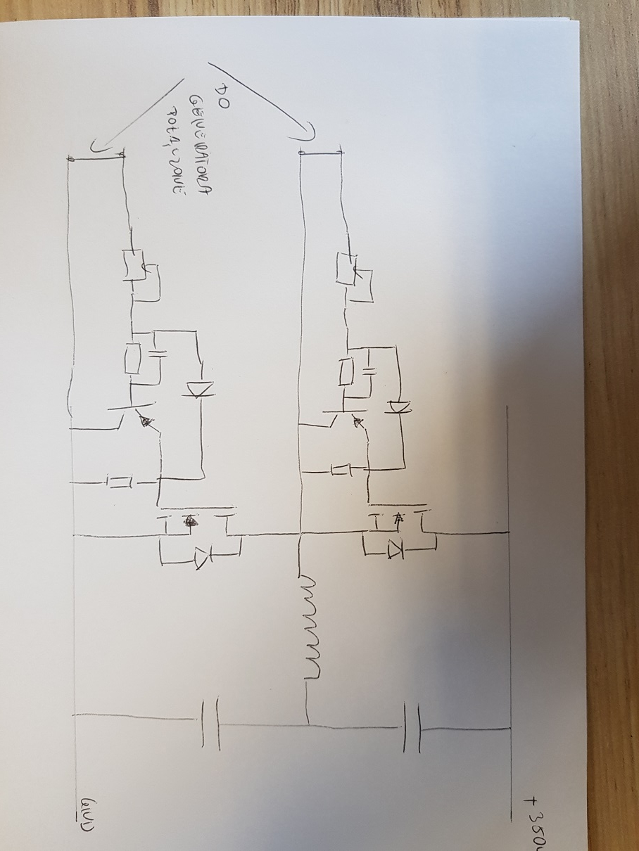

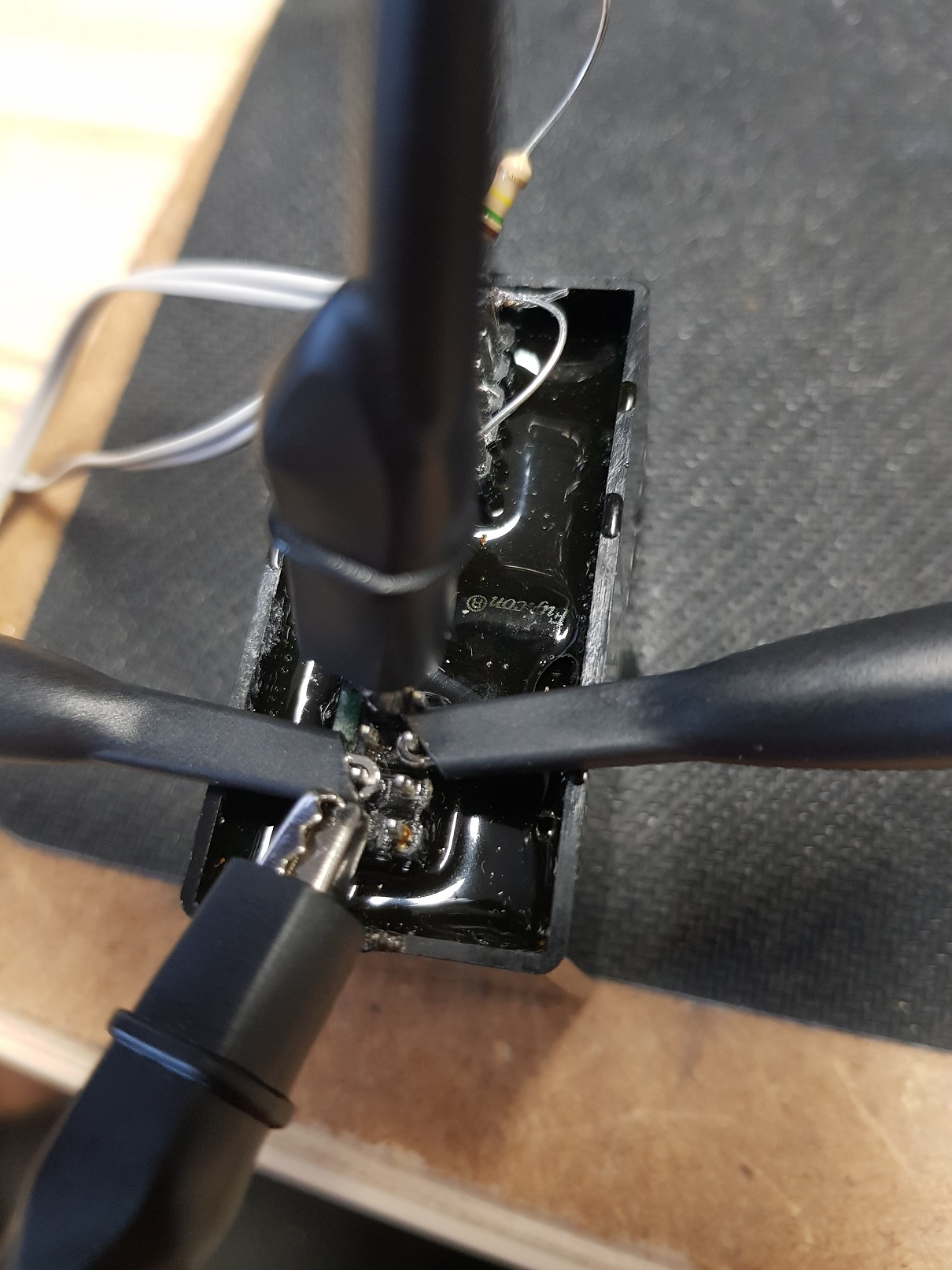

    Witam, posiadam płytkę elektroniczną od urządzenia które generuje przebieg 5 MHz określonej mocy. Uszkodzeniu uległ generator częstotliwości, układ mocy przerysowałem i załączam foto.
    Sam generator jest w formie kostki która została zalana żywicą. Zasilany jest z zewnętrznego zasilacza 12 V (masy układu mocy z masą generatora nie są połączone!). Z generatora wychodzą 2 wyjścia które wchodzą na część mocy.
    Moje pytanie brzmi, jak powinien zachowywać się ten generator który uległ uszkodzeniu, jeżeli masy nie są połączone a zasilany jest tylko z 12 V to jak steruje tymi tranzystorami w układzie mocy.
    Sterowanie układem mocy 5MHz, uszkodzony generator

    Masy obu wyjść nie moga być połączone, a generator może mieć wyjście transformatorowe.

    Posiadam jeszcze jeden taki generator (sprawny), niestety też zalany żywicą. Wyjścia transformatorowego raczej tam nie ma, mierzyłem opór. Sam generator ma tylko GND, +12 V, ENABLE, i 2 wyjścia które są podpięte w miejsca na rysunku. Po wpięciu tego generatora, powoduje on zwarcie w punktach 1 i 2 na rysunku.
    Kolego masz rację, to "zwarcie" to cewka transformatora. Generator w miejscu 1 i 2 na rysunku nie robi zwarcia tylko to są cewki które podają odwrócone sygnały.
    Mam pytanie czy ktoś z szanownych forumowiczów podpowie gdzie szukać schematu takiego generatora.

    Generator ma 4 wyjścia, wcześniej napisałem że 2 bo uznałem że piny są zdublowane.
    Generator do układu mocy jest wpięty gdzie pokazują strzałki, tylko bez tych "zworek"
    Sprawny generator bierze 150 mA przy zasilaniu 12 V
    Czy ktoś podpowie jaki transformator zastosować żeby przeniósł takie pasmo i oscylogramy wyglądały podobnie?

    Jeśli masz uszkodzony zalany żywicą układ to jeśli możesz rozbij go delikatnie młotkiem, imadłem, zobacz co jest w środku.

    Czyli mógłbym wykonać generator 5 MHz (prostokąt), podać to na tranzystor (wzmacniacz) i sygnał wzmocniony na pierwotne transformatorka.
    Nie jestem specem od elektroniki analogowej i mam pytanie, jak mógłby wyglądać schemat takiego wzmacniacza i jak nawinąć takie trafo.
  • #9 18043746
  • #10 18043750
    lukaszBBIT
    Posty: 20
    Ocena: 4
    Transformatorki te sterują tranzystorami, schemat w pierwszym poście.

    AD.3. Układ który jest narysowany został przerysowany z PCB całości
    AD.4. Napięcie między cewkami generatora na pracującym układzie to ok. 8 V

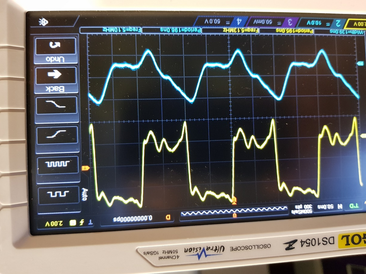

    Próbowałem wpiąć oscyloskop (sonda do 2 kV) na uzwojenie wtórne tego generatora połówki dolnej. Wywaliło bezpieczniki. Ale po włączeniu urządzenie działa. Mój błąd źle podpiąłem masę oscyloskopu.

    Wiem że układem tym na pewno sterują transformatory w.cz. których oscylogramy na biegu jałowym wstawiłem kilka postów wyżej. Napięcie na pracującym generatorze z podłączonym końcem mocy wychodzi ok. 8 V

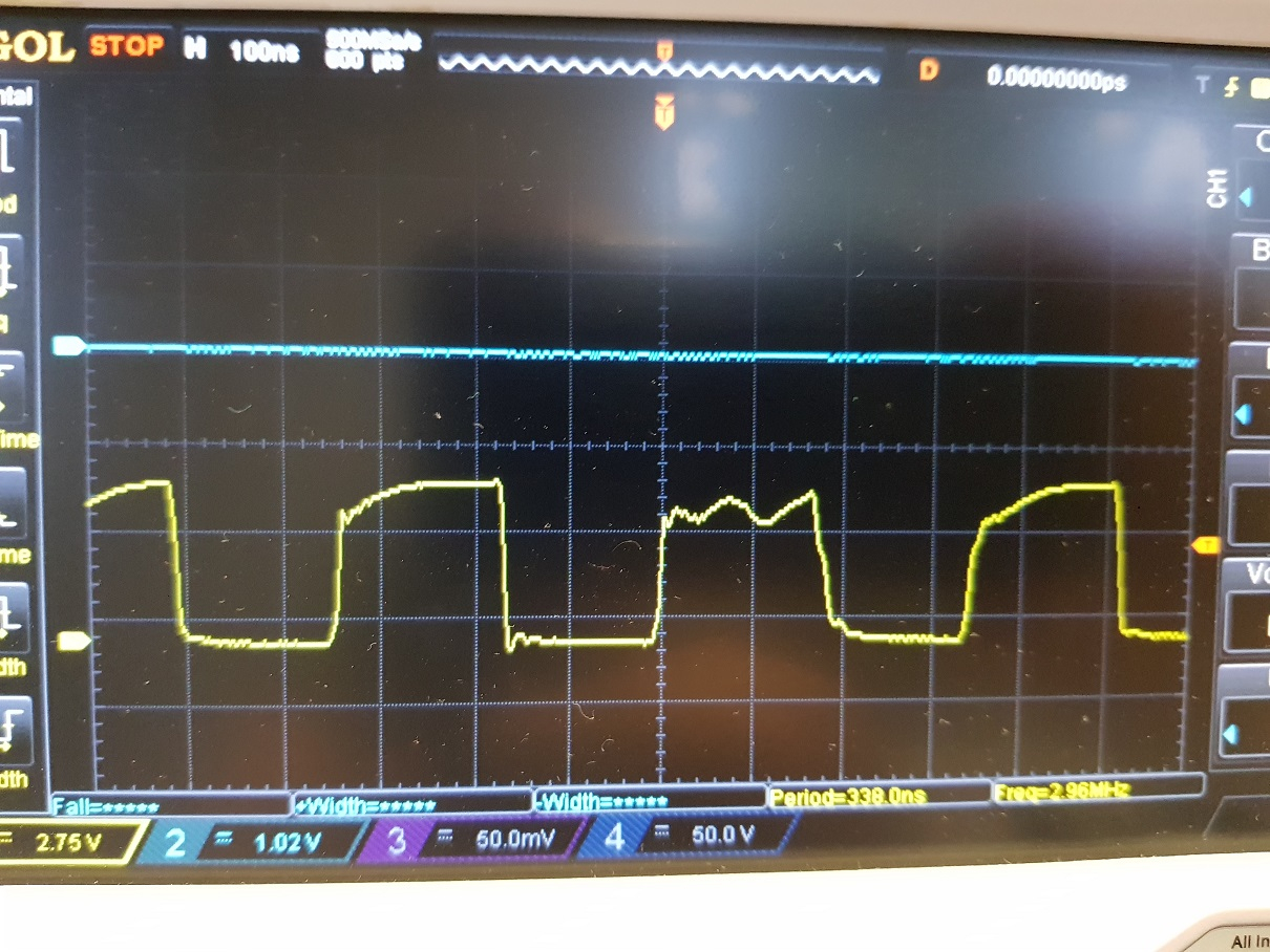

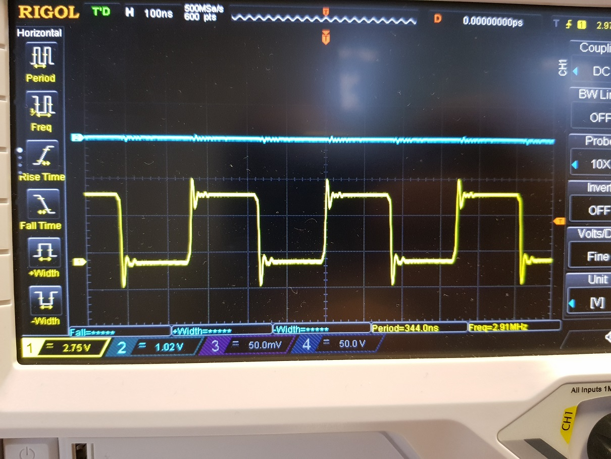

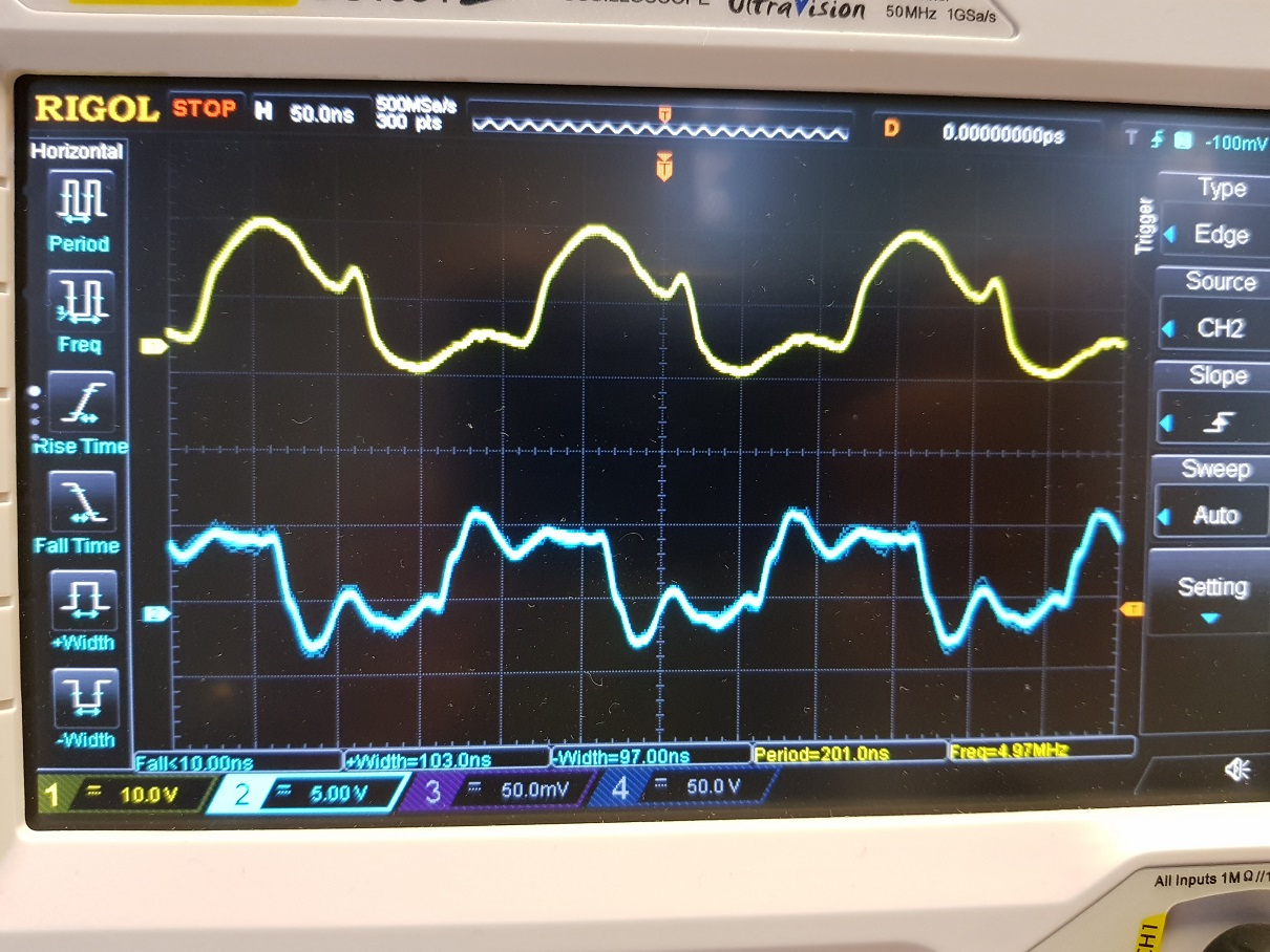

    podłączyłem do generatora 74AC14
    To sygnał z wyjścia 74AC14:

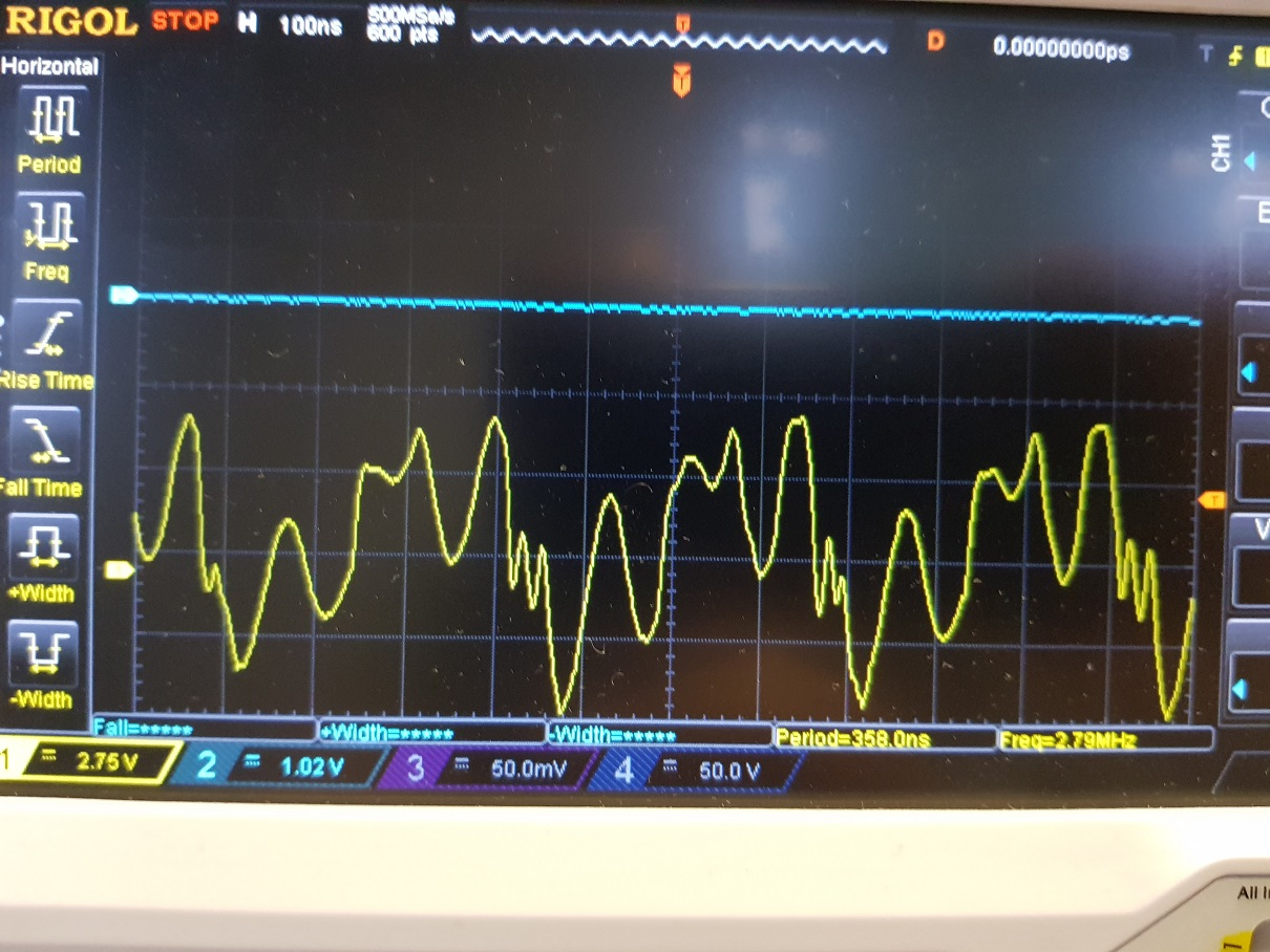

    Po podpięciu drivera TC4422 TO220 ale bez podania zasilania na niego:
    I po podaniu zasilania na TC4422:
    Wszystkie pomiary wykonywane za 74AC14 a na wejściu TC4422.
    Czy taki stan to wina prądów skrośnych ?
    Dodam że do ok 2 MHz jakoś to jeszcze wygląda, powyżej tej częstotliwości sygnał na wejsciu jest strasznie zniekształcony, dlaczego?

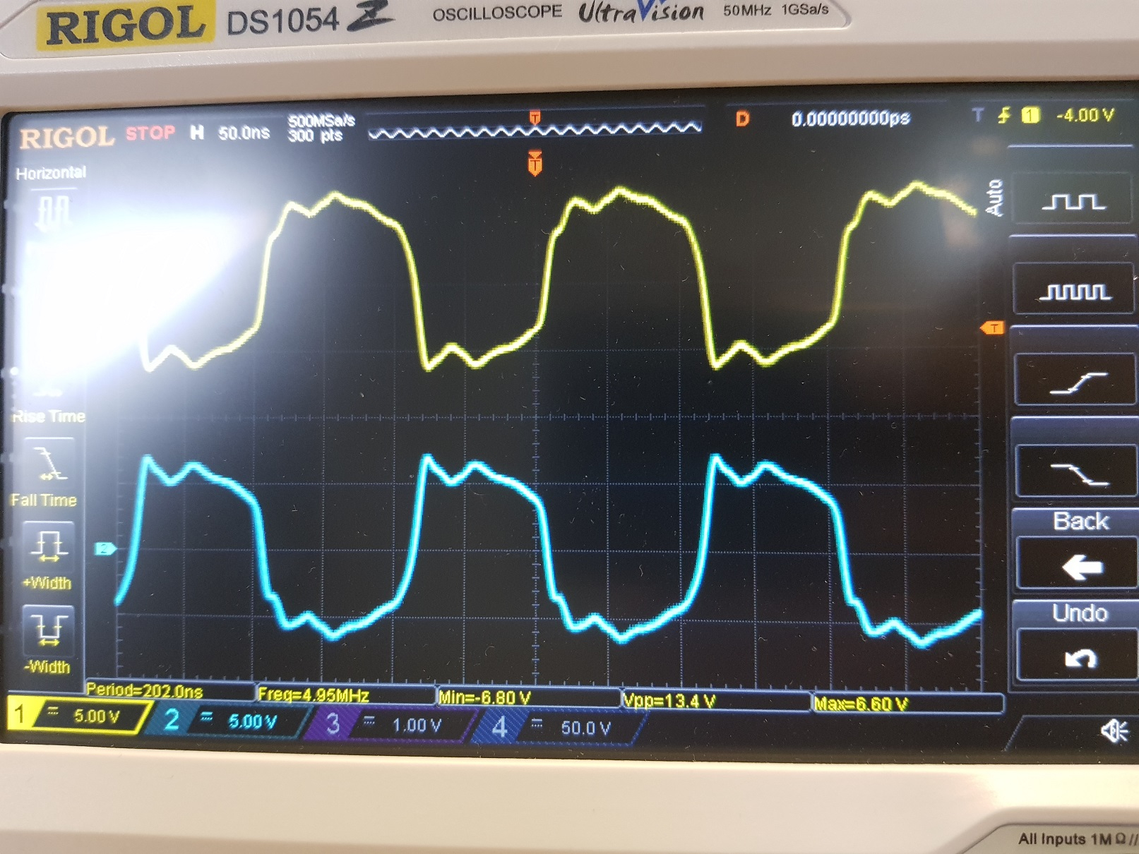

    Po użyciu wszystkich bramek w 74AC14, czyli dokładne sześciu jedna za drugą udało mi się uzyskać taki przebieg:
    niebieski to wejście TC4422
    żółty to wyjście pod obciążeniem 500R
    Czy to że sygnał jest tak zniekształcony to wina prądów skrośnych ?

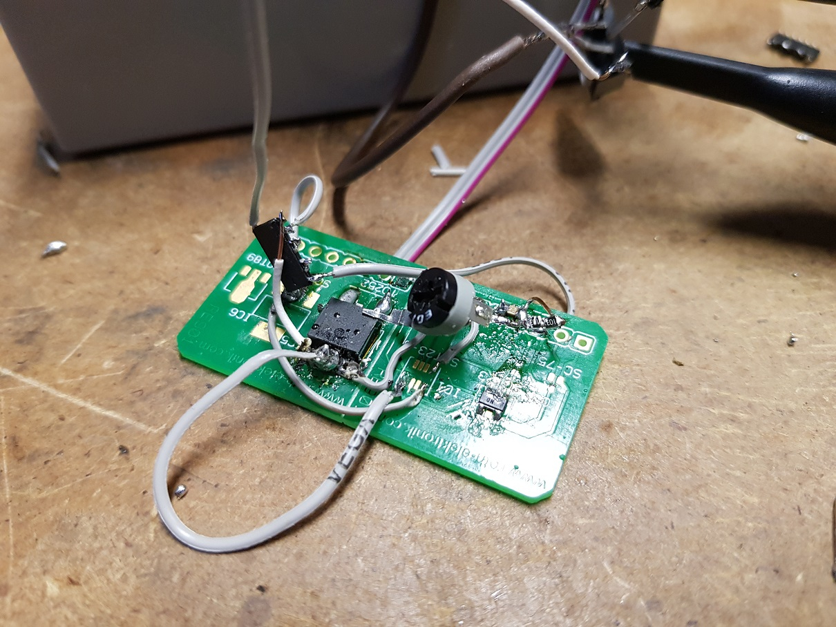

    A to jest w zwarty sposób polutowane? Bo jeśli to jest jakaś pajęczyna na płytce stykowej to sprawa jest jasna...

    Te prądy płyną z zasilania, w poprawnie wykonanym układzie nie wpływają na napięcia wejściowe/wyjściowe, chyba że ktoś spartaczy masę.
    To wygląda jak prawie nietłumione oscylacje 10MHz z nałożonym sygnałem prostokątnym, jak ustawisz częstotliwość taką, że któraś harmoniczna prostokąta, zbliża sie do częstotliwości rezonansowej obwodu LC to amplituda rośnie i sygnał wygląda gorzej.
    Wspomniany obwód rezonansowy to pasożytnicze rektancje, po prostu wykonanie zbyt badziewne jak na takie częstotliwości.
    Pokaż jak to jest wykonane fizycznie.

    Polutowane jest na płytce stykowej + płytka pod generator. Generalnie to sa 3 elementy LTC1799 + 74AC14 + TC4422, wcześniej zasilanie na LM7805 z akumulatora. Raczej to nie wina lutowania. Proszę spojrzeć na przedostatni oscylogram, to jest przy f = 5MHz. Zastanawiam się czy jakbym dołożył jeszcze raz 74AC14 czt to coś da?
    Nadmienię że dopiero jak połączyłem wszystkie bramki to udało mi się złapać jakiś sensowny oscylogram.
    Pokaż.
    Płytka stykowa czy uniwersalna? Do stykowej przecież nie lutujesz. Płytka stykowa to gwarancja porażki.
    Nie lutowania, a długości połaczeń, kiepskiego odsprzęgania, braku niskoimpednacyjnej masy.
    Ile takich układów już uruchomiłeś? Bo ja się w taki rzeczy bawię od dekady i u mnie działają. Mówię z własnego doświadczenia że takie coś musi być porządnie zrobione, impedancje pasożytnicze w obwodzie zasilania i masy minimalizować za wszelka cenę, każdy 1mm ma znaczenie. W takich układach na dwóch końcach 5cm przewodu często nie zobaczysz tego samego sygnału, choć to tylko 5MHz (z harmonicznymi sięgającymi kilkudziesięciu).

    Płytka już dość skatowana, cały dzień z tym walczę.
    Troszkę poprawiłem połączenia i tak to wygląda wejście zółte, niebieskie wyjście tylko dlaczego wyjście tak zniekształcone skoro wejście jest w miarę ok ???
