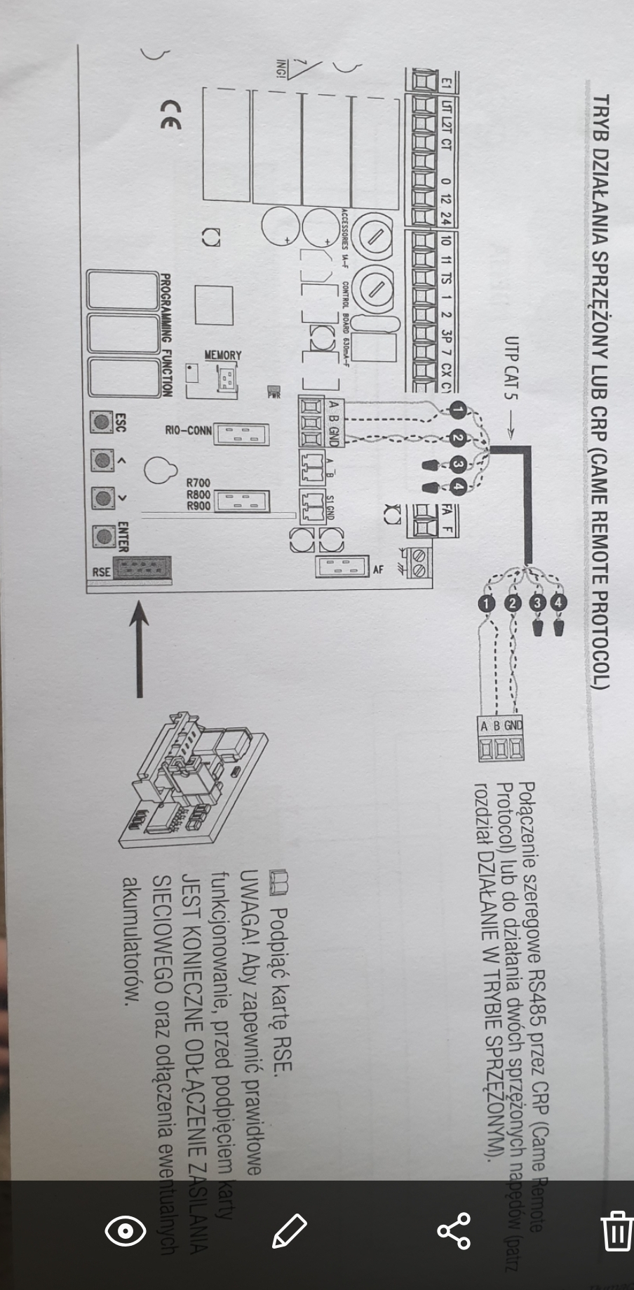

    Witam panowie Potrzebuję pomocy ponieważ musiałem wymienić stary sterownik came bx plus na nowy bx Strong w tym starym miałem dodatkowo podłączoną automatykę bramy tak zwanej rolety z garażu sterowanej z pilota dwu kanałowego top 432 lecz Teraz nie umiem sobie z tym poradzić przeniosłem wszystkie kable tak jak były opisane i zamontowane w starym lecz dwa pozostały B1 i B2 gdy je podpinam do A i B tob c zasie wpinania roletacsievotwiera ponowne wyjecie i podlaczenie roleta znowu sie zamyka ale nie z pilota co robić moze musze miec dodatkowa karte oto parę zdjęć ze starego urządzenia Jak podłączyć roletę garażową do sterownika Came BX Strong z pilota TOP 432? Jak podłączyć roletę garażową do sterownika Came BX Strong z pilota TOP 432? Jak podłączyć roletę garażową do sterownika Came BX Strong z pilota TOP 432? Jak podłączyć roletę garażową do sterownika Came BX Strong z pilota TOP 432? Jak podłączyć roletę garażową do sterownika Came BX Strong z pilota TOP 432? Jak podłączyć roletę garażową do sterownika Came BX Strong z pilota TOP 432?

    Płytę mikro-przełącznikami zaprogramowałeś żeby uzyskać zakładaną funkcjonalność?

    ZBX7N? Faktycznie brak opisu jakiejkolwiek funkcjonalności ewentualnego wyjścia 2 kanału (przydałby się po prostu telefon do Came Polska).
    Ale na szybko można:
    Po pierwsze sprawdź czy opcja F49 w menu funkcji jest na OFF (fabrycznie powinna być ale różnie bywa), potem sprawdź (najlepiej miernikiem w trybie woltomierza oraz omomierza) czy coś się dzieje na wyjściu złącza 14 między A i GND oraz B i GND gdy klikasz drugi kanał pilota.
    Ale czuję że to wyjście nie ma opcji wyjścia drugiego kanału, a tylko jest interfejsem COM do komunikacji napęd-napęd lub napęd-peryferia. Przemawia za tym też brak jakiejkolwiek opcji osobnego dopisywania 2 kanału pilota (tak jak było w starym ZBX7), można tylko dowolny przycisk pilota dopisać osobno do do różnego rodzaju logiki pracy bramy (w opcjach wyjścia 2CH brak).
    Najbezpieczniejszą i bezkombinacyjną opcją będzie dokupienie drugiego odbiornika zgodnego z twoją drogą radiową (wygodniej tańszego od oryginału i uniwersalnego zamiennika, np f-my Proxima lub DTM, i nie kartę a zewnętrzny odbioenik na kabelki) i zastosowanie go w drzwiach garażowych wraz z dopisaniem do niego drugiego przycisku pilota.
    PS do postu powyżej - jeśli trafiłem typ nowej centralki (ZBX7N) - nie ma ona żadnych mikroprzełączników.

    Sugerowałem się zdjęciami z postu tytułowego.

    Płyta zaprogramowany.
    F49 . Próbowałem na różne sposoby i nic .
    Jak podpisałem dwa kable gdzie w starym napędzie były w B1 i B2 to brama się otwiera i zamyka tu Jak podłączyć roletę garażową do sterownika Came BX Strong z pilota TOP 432?
    Wpinam do (B) i (GND). Może muszę dokupić kartę RSE

    Spróbuj A-GND. Ale to chyba ślepa uliczka. Jak się zdaje - to gniazdo jest TYLKO do komunikacji po COM
    Karta RSE nic ci nie da - to interfejs komunikacyjny COM (RS458) do komunikacji napędu ze sterownikami GSM/WiFi .

    ZBX7N nie ma funkcji dodatkowego przekaźnika którego styki zostały wyprowadzone na złącza B1-B2. A-B-GND to złącze do akcesoriów pracujących po magistrali. Podłączanie tam sprzętu uprzednio podłączonych do styków B1-B2 jest absolutnie błędne.
    Należy zakupić zewnętrzy odbiornik radiowy z jednym kanałem. Oryginał to RE431SP. A jego styki wykorzystać tak jak kiedyś wyjście -B1-B2.

    Zaraz Ci narysuje
    Trzeba przestawić tylko radio w tryb multicode, bez tego nie zapamieta pilota TOP. Z nowym radiem jest instrukcja jak to zrobić (prosta sprawa). Oczywiście są jak koledzy wyżej pisali także inne odbiorniki.
