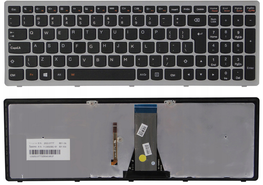

    Klawiatura dla tego Z510 model 20287 to ok. 100pln
    Lenovo z510 zalany kawą - brak obrazu, klawiatura się resetuje. Co robić?
    :idea: oczywiście musisz odczytać swoje dane : wer. z podświetlana klawiaturą lub bez
    Ważne jest
    - czy i ile "cieczy" przesiąkło przez klawiaturę na płytę
    - czy ew. zwarcie na klawiaturze nie uszkodziło kbc
