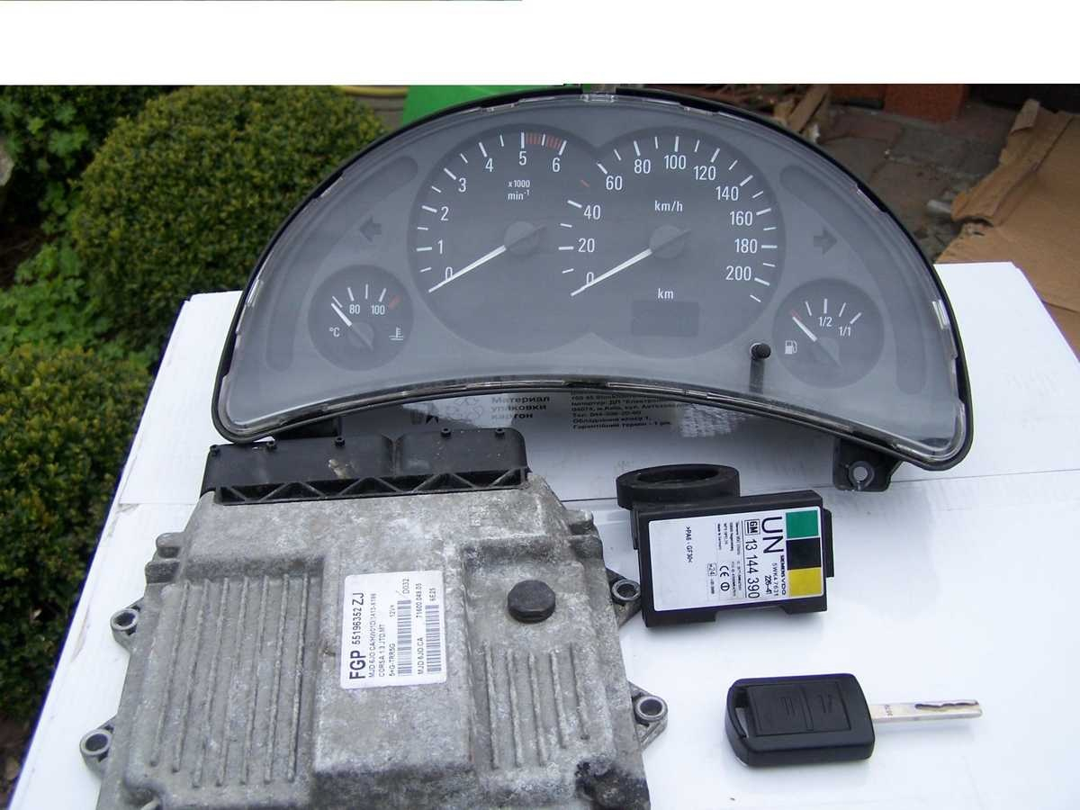

    Kupiłem sterownik z modułem komfortu i do tego immobilajzerem z kluczykiem
    Po zamontowaniu całości Corsa nie chce odpalić.
    Na desce mruga kluczyk ( problem z immobilajzerem)
    Wszystko sam wymontowałem ze sprawnej Corsy na szrocie.
    Czy do tego zestawu trzeba zmienić jeszcze licznik ?

    #18 18128884
    przem27
    Poziom 30  
    Posty: 1317
    Pomógł: 131
    Ocena: 496
    Opel Corsa C 1.2 16V Z12XE 2000r - Brak odpalenia, napięcie na listwie wtryskowej
    #19 18129955
    MikeC
    Poziom 32  
    Posty: 1391
    Pomógł: 201
    Ocena: 972
    na zdjęciu to sterownik z diesla a nie benzyny 1.2 i do kompletu brakuje bcm
    #20 18130018
    przem27
    Poziom 30  
    Posty: 1317
    Pomógł: 131
    Ocena: 496
    Słusznie, ale chodziło mi o licznik...
