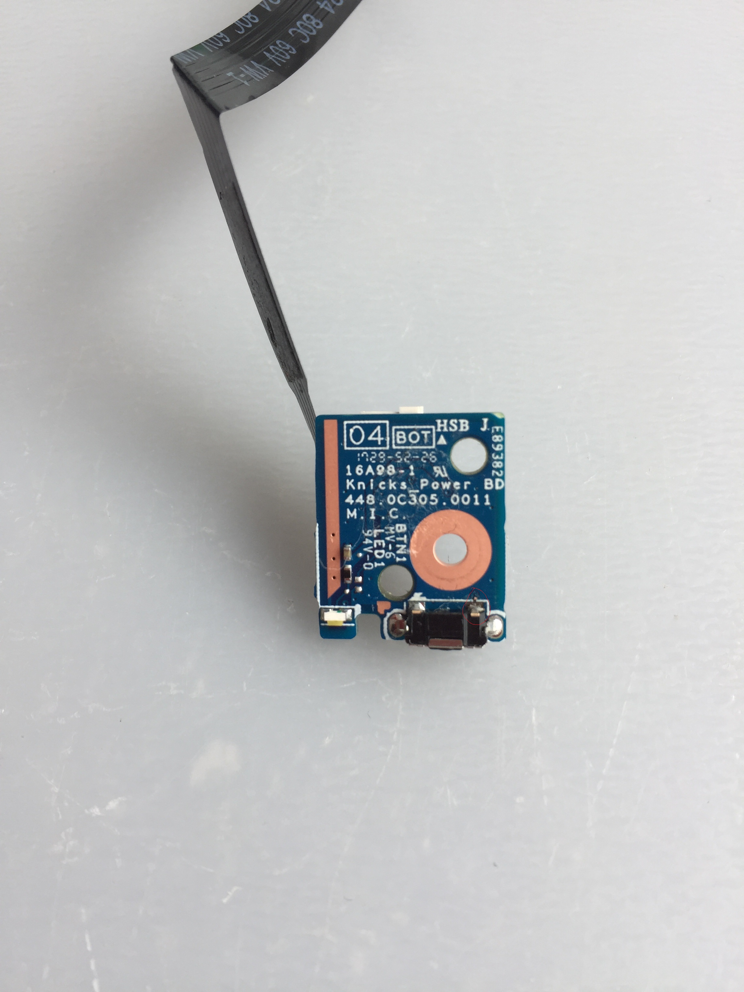

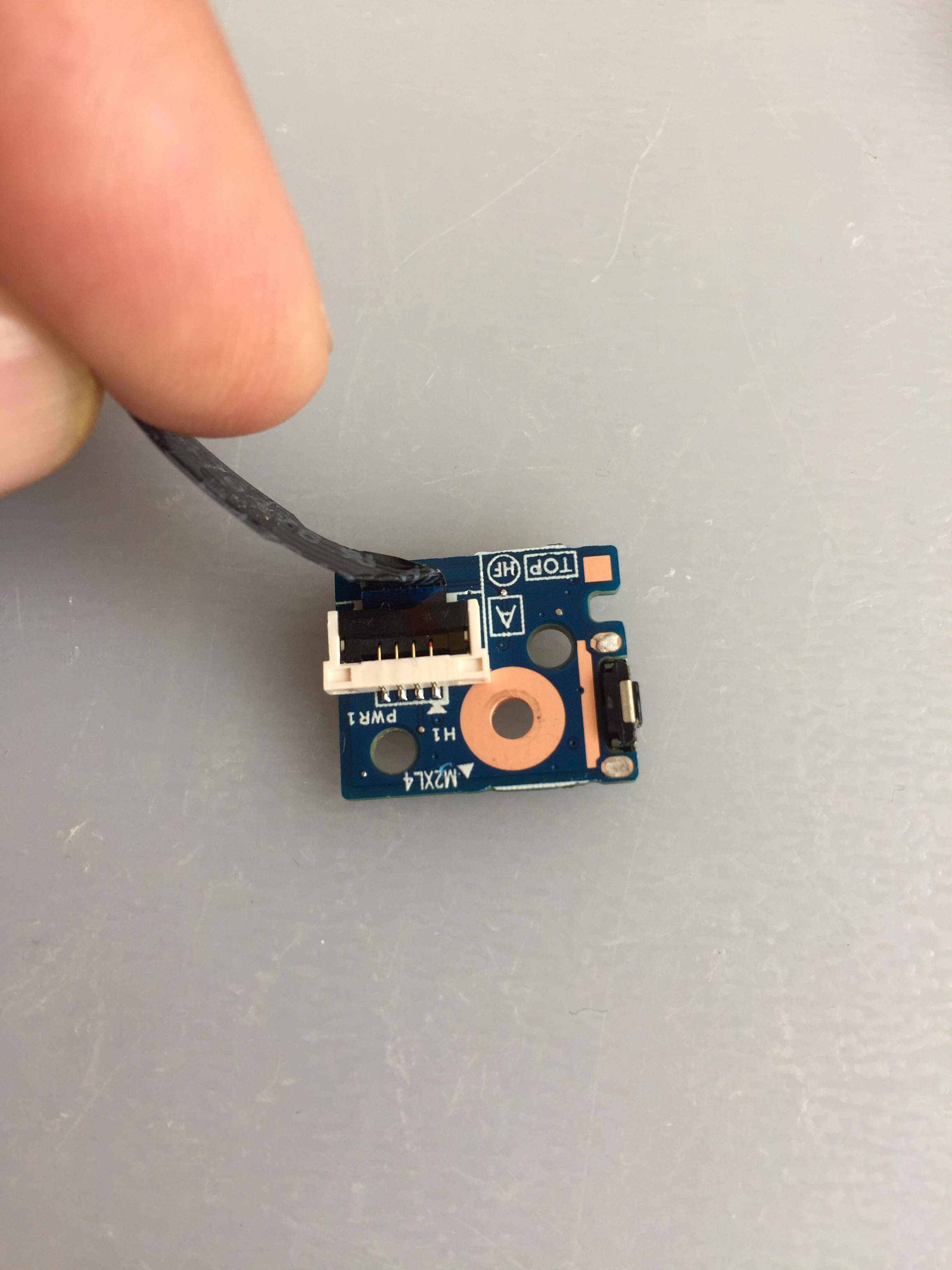

✨ Laptop HP Pavilion X360 15-br018na nie włącza się z powodu uszkodzonego włącznika po upadku, który wyrwał pin z punktu lutowniczego. Użytkownik zidentyfikował miejsce uszkodzenia i szukał wskazówek dotyczących naprawy. Użytkownicy forum sugerowali zdrapanie izolacji, usunięcie nadmiaru cyny oraz użycie precyzyjnej lutownicy. Po kilku próbach, w tym pomiarach i lutowaniu od strony włącznika, laptop został naprawiony i uruchomił się poprawnie.
