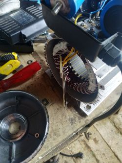

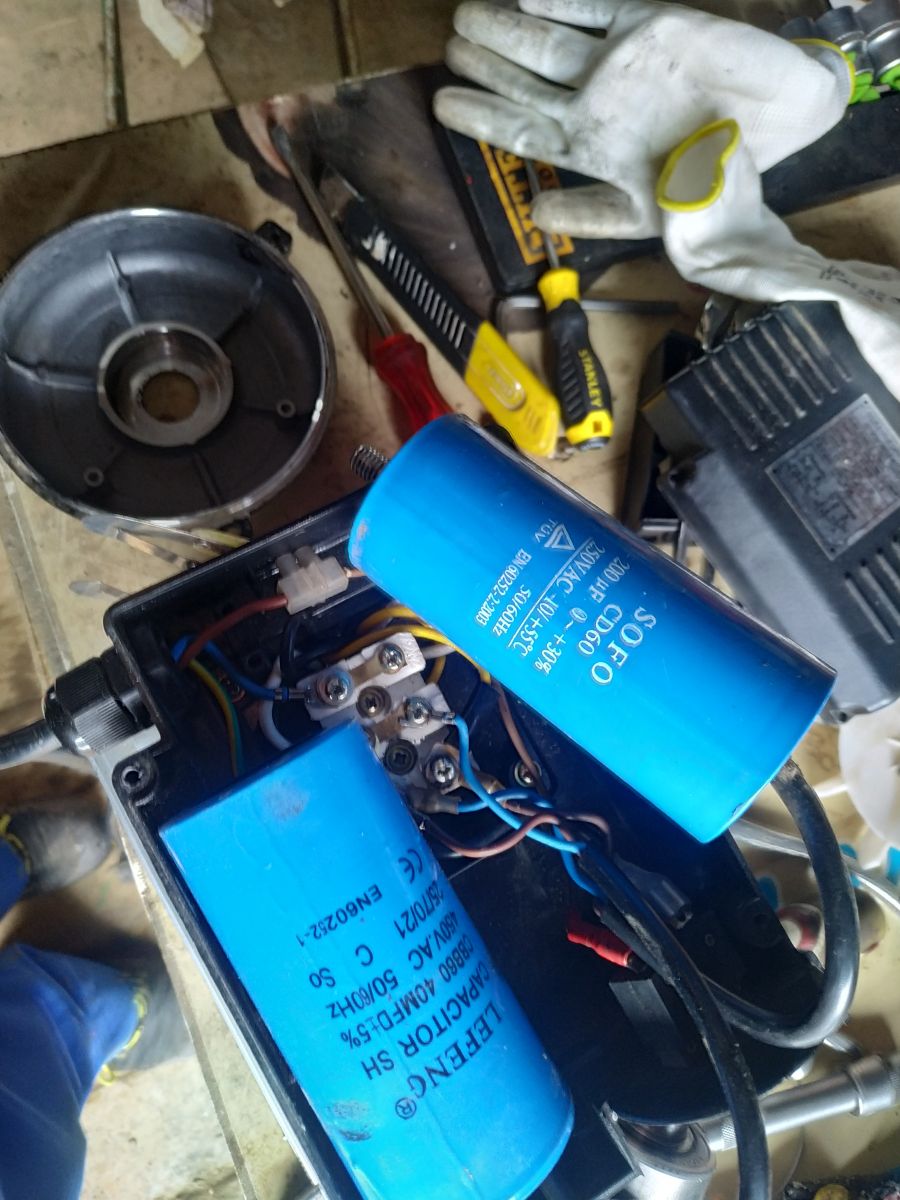

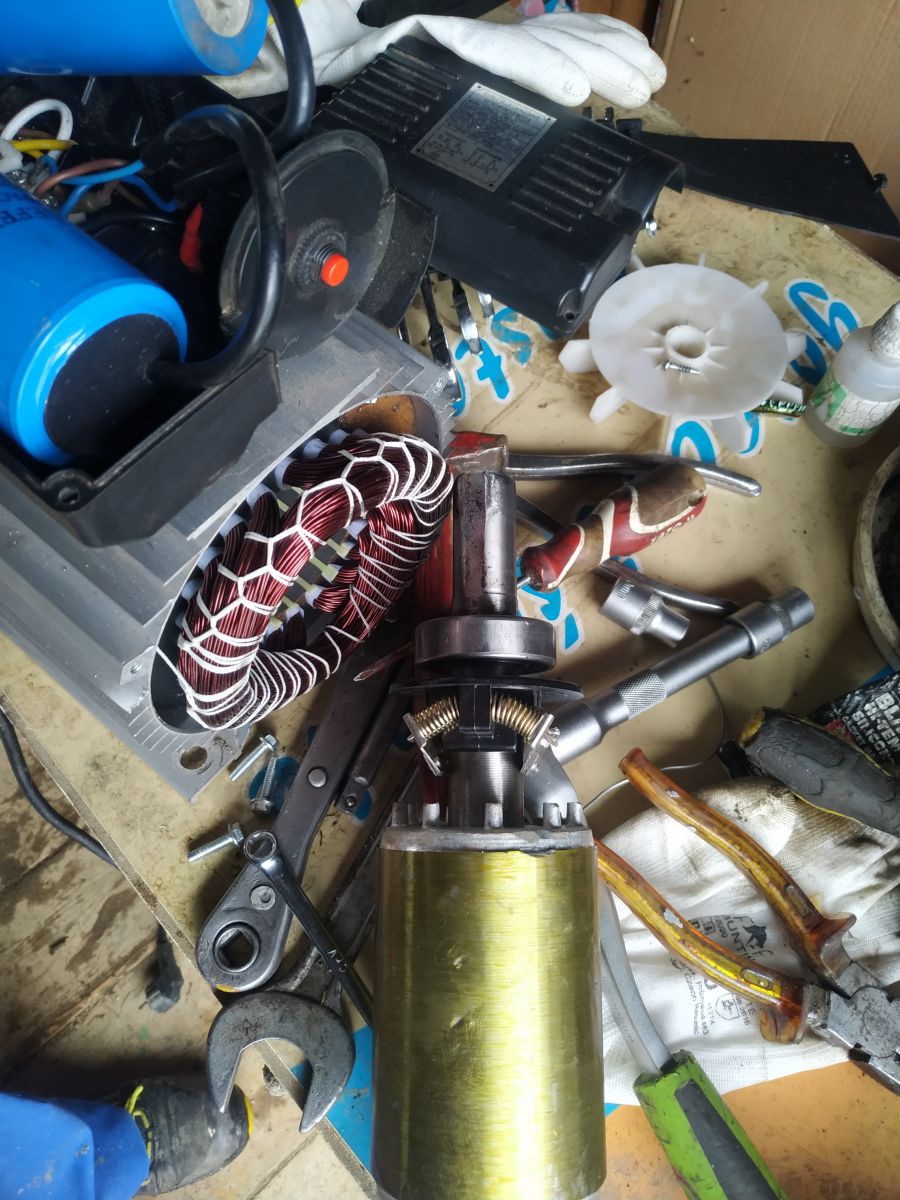

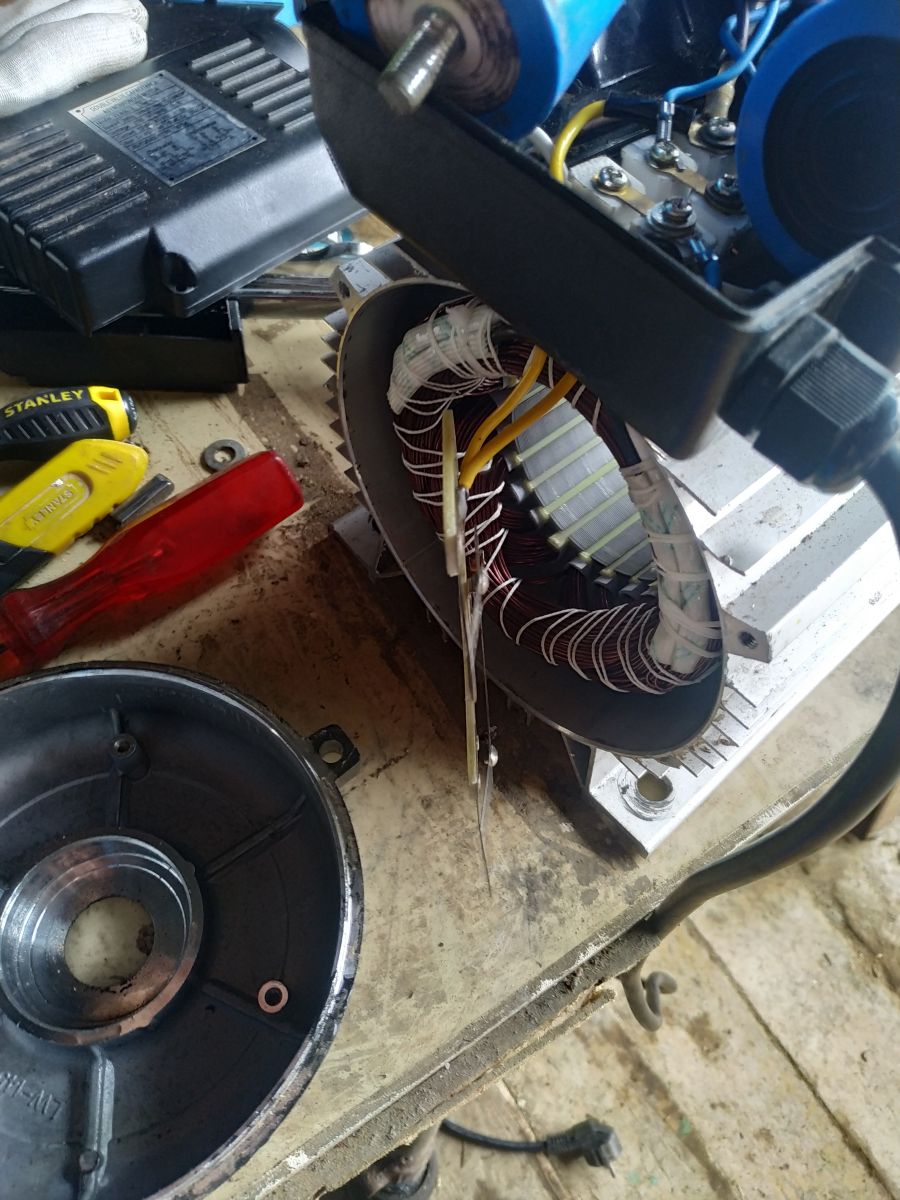

  • #25 19755243
    vodo1
    Poziom 8  
    Posty: 251
    Pomógł: 3
    Ocena: 33
    Silnik 2,2 kW 2850 obr - trudności z uruchomieniem pomimo wymiany kondensatora rozruchowego [img-0] Silnik 2,2 kW 2850 obr - trudności z uruchomieniem pomimo wymiany kondensatora rozruchowego
    Panowie pacjent wygląda tak . Nic tutaj nie wygląda przykopcone lub zużyte.
    Jak to ugryźć żeby normalnie pracowało?

  • #26 19755338
    stanislaw1954
    Posty: 15249
    Pomógł: 2013
    Ocena: 4675
    Sprawdź obwód uzwojenia rozruchowego, czyli od zasilania, poprzez wyłącznik odśrodkowy , uzwojenie rozruchowe, kondensator, z powrotem do zasilania. Na moment sprawdzania omomierzem końcówki kondensatora zmostkuj. A jak wyglądają styki wyłącznika odśrodkowego? w pozycji wyłączonej powinny być zwarte.
  • #27 19755379
    krzysiek7
    Moderator Elektrycy
    Posty: 4880
    Pomógł: 678
    Ocena: 1953
    Zrób pomiar rezystancji uzwojeń, każde wyprowadzenie z każdym. Podaj wyniki.
