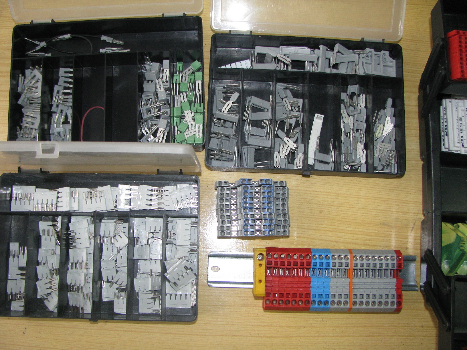

    Czego używacie - małych szyn takich jak do PE, zwykłych złączek wago- które sobie "wiszą" w rozdzielnicy, bloków rozdzielczych, adapterów montażowych do złączek wago, zugów?
    #2 18116613
    elpapiotr
    Specjalista elektryk
    Posty: 12206
    Pomógł: 1015
    Ocena: 3525
    Nie widzę problemu:
    Jak wykonać połączenia w rozdzielnicy przy krótkich żyłach i wielu przewodach?

    elpapiotr, niezły arsenał :-)
    tomekw33 napisał:
    1. Kiedy okazuje się, że poszczególne żyły są za krótkie i trzeba je przedłużyć.
    Jak Ty kładłeś, to trzeba było zapas zrobić.
    tomekw33 napisał:
    3. Kiedy jest kilka żył do podłączenia do jednego zabezpieczenia.
    Zależnie od sytuacji, i rodzaju przewodu; ZUG, Wago, tulejka kablowa.
    tomekw33 napisał:
    2. Kiedy instalacja jest tak zrobiona, że np. przewody od lamp, czujek ruchów i łączników schodzą się do rozdzielnicy i trzeba je połączyć.
    Tylko ZUG(można inaczej), z opisem poszczególnych połączeń.

    Dobrze, dopiszę.
    Ten prezentowany "arsenał" niewiele wart bez odpowiednich mostków :

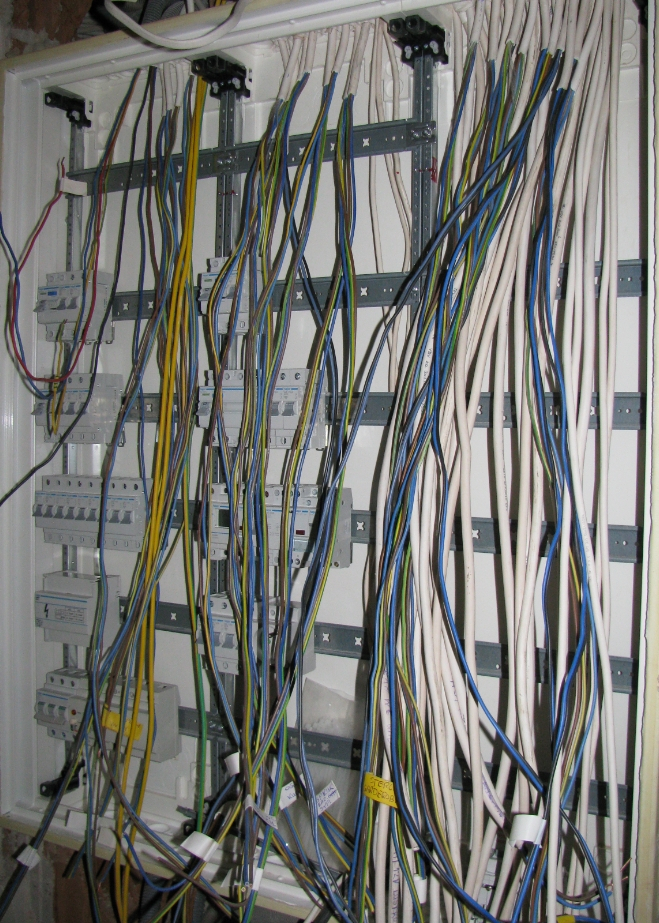

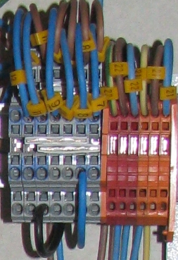

    Do rzeczy - mała próbka wykorzystania złączek w rozdzielnicy, gdy przewody schodzą się w w/w :
    A tu już trochę więcej roboty :

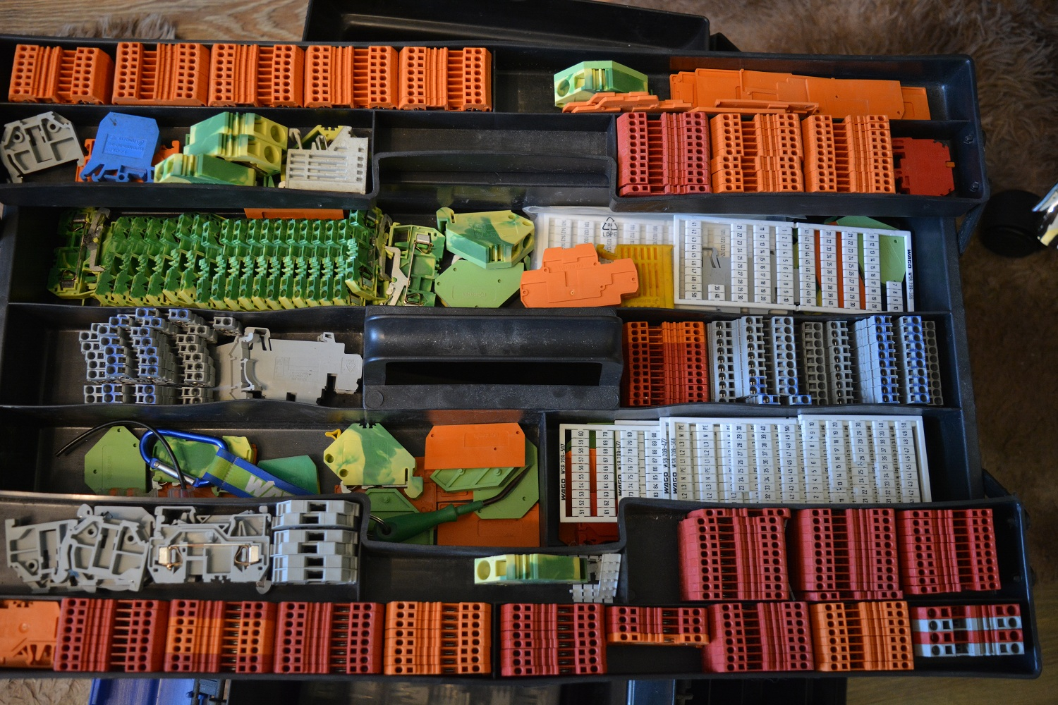

    Zugi + mostki to bardzo wygodna sprawa do przedłużania przewodów i do wszelkich innych czynności połączeniowych i przełączeniowych. ;) Choć te tańsze potrafią być upierdliwe i tandetne w montażu. Staram się używać najczęściej jak się da zugów PE łączące z szyną th, aczkolwiek są dość drogie jak za tą wątpliwą wygodę.
    Kiedyś pokusiłem się o adapter montażowy na szynę Wago 2273 500. Na obrazkach fajnie wygląda, lecz w praktyce to takie sobie...
