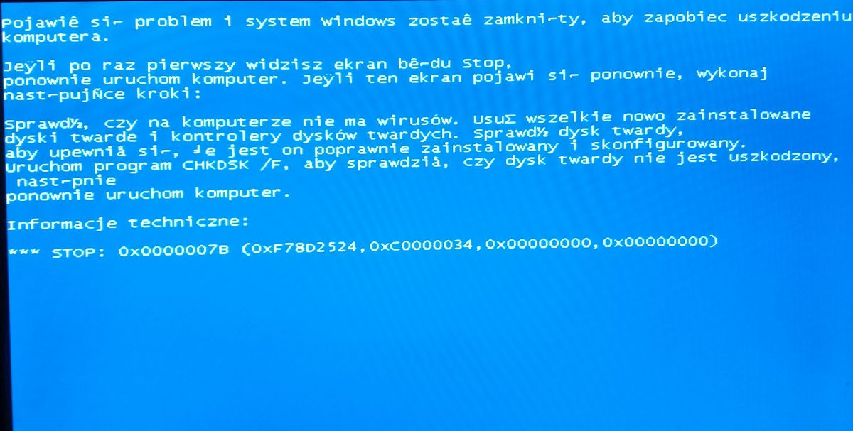

    Przy próbie zainstalowania XP pojawił się taki ekran
    • Jak uruchomić skaner Plustek Optic 7200 na Windows 10? WinXP-problem.jpg (114.96 KB) Musisz być zalogowany, aby pobrać ten załącznik.

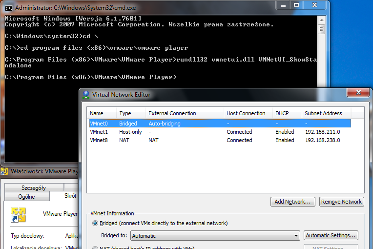

    Szukaj innej wersji ale sądzę iż w każdej powinno dać się ustawić Internet - może w nowszej wersji nieco inaczej to wygląda albo Win10 blokuje połączenia sieciowe dla VMware. Pod Win7 bez problemu się instaluje ta wersja 4.0.2 tylko trochę utrudniony jest dostęp do ustawień sieciowych - trzeba otworzyć CMD jako Administrator, przejść do katalogu z programem i tam odpalić polecenie uruchomienia ustawień:
    cd \
    cd program files (x86)\vmware\vmware player
    rundll32 vmnetui.dll VMNetUI_ShowStandalone
    Ewentualnie można zrobić sobie skrót na Pulpicie o treści:
    rundll32 "c:\program files (x86)\vmware\vmware player\vmnetui.dll" VMNetUI_ShowStandalone
