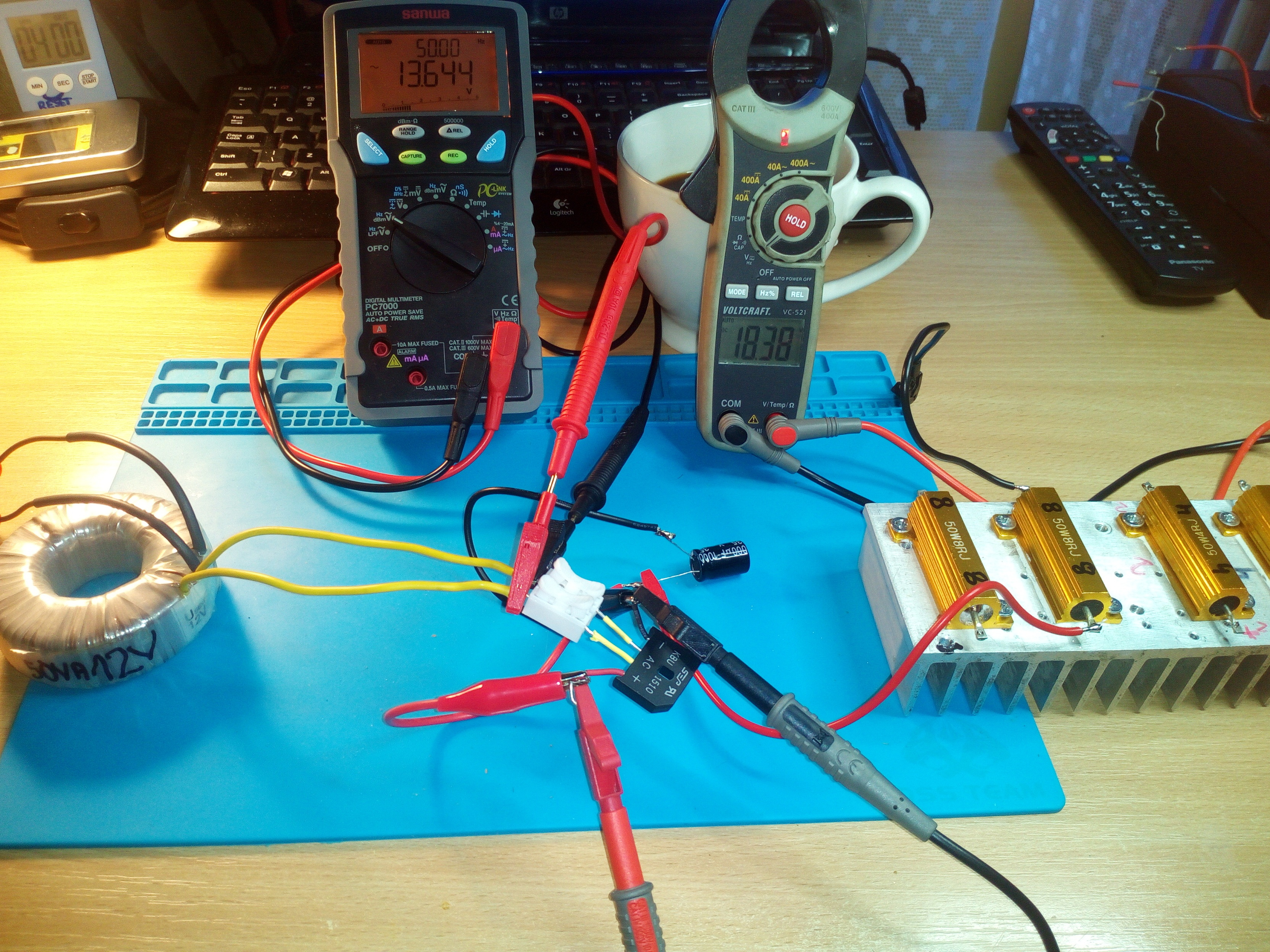

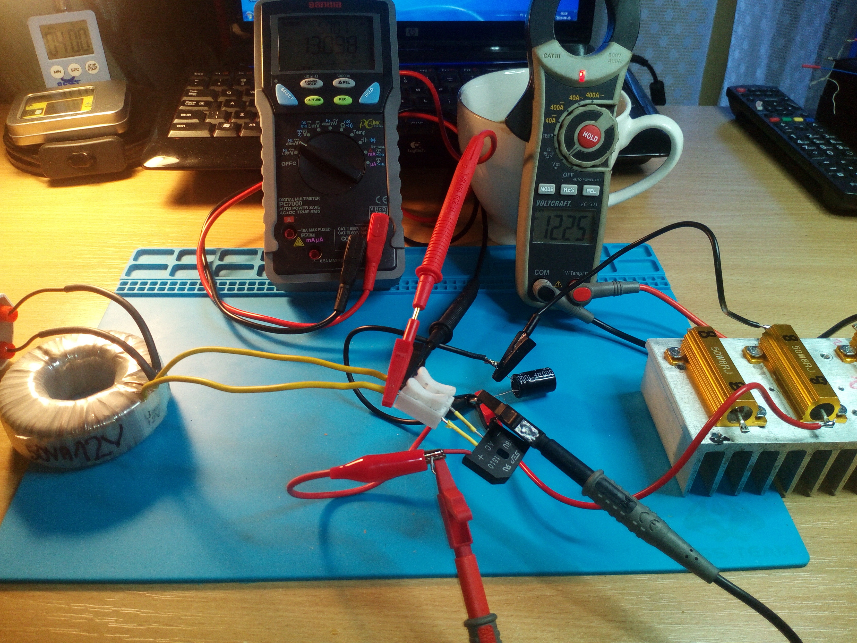

    Zrobiłem pomiar obciążenia trafa z mostkiem 8A i kondensatorem 2x4700uF:
    - gdy obciążam z pojedynczego uzwojenia toroida rezystorem 4R7 to prąd wynosi 2,75A
    - wtedy napięcie spada na trafie z 13V na 12,1V
    - a napięcie na kondensatorach z 17,2V na 13,6V
    Czy to jest OK?

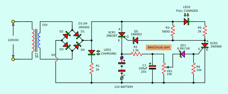

    Kolego, ArturoM! Jeśli twój akumulator jest nie obsługiwany, i nie chcesz jego zniszczyć czy być stróżem koło jego, żeby uniknąć przeladowania, to wykorzystaj schemat prostownika z ograniczeniem napięcia, po osiągnięciu którego proces ładowania zakończy się. Maksymalne napięcie ładowania nie obsługiwanego akumulatora 14.5 - 14.8V. Przy przekroczeniu tego napięcia zaczyna się intensywne gazowanie i grzanie elektrolitu, co może wywołać bardzo nieprzyjemne skutki.Jeśli po mostku masz 17.2V i przy obciążeniu 4.7Om napięcie zmniejsza się do 13.6V, to w miarę ładowania napięcie akumulatora będzie zwiększało się i pragnie dosięgnąć 17.2V, a prąd ładowania będzie zmniejszał się i przybliża się do 0. Proces ładowania w tym wypadku zakończy się wtedy, kiedy prąd ładowania będzie kompensował prąd samo rozładowania akumulatora, który zależy od jego technicznego stanu.Dla przykładu jeden z możliwych wariantów prostownika z ograniczeniem napięcia . Nominały elementów wybierają zależnie od wymogów parametrów prostownika. Budowa ładowarki do akumulatora z transformatora toroidalnego 100VA 2x12V

    Dla otrzymania prądu ładowania 6А moc transformatora 120VA min, diod mostku 10А min, tyrystor SCR1 - 8-10A, inne elementy bez przemian.

    Kolego, ArturoM! Za wiele pytan, odpowiedzi na które możesz, na, życzenie znaleźć sam w Internecie. 120VA - moc pobierana transformatorem od sieci. Efektywność transformatora takiej mocy składa 0.9 i on może oddać do obciążenia 120 х 0.9 = 108W bez przeciazenia. Zapas 8-10W nigdy nie przeszkodzi. W większości przemysłowych prostowników na prąd 6A wykorzystuje się transformatory do 150 VA. Jeśli wykorzystać dla regulacji napięcia tyrystor, to kondensator po mostku jest nie potrzebny, ponieważ sterowanie tyrystora spełnia się impulsami .

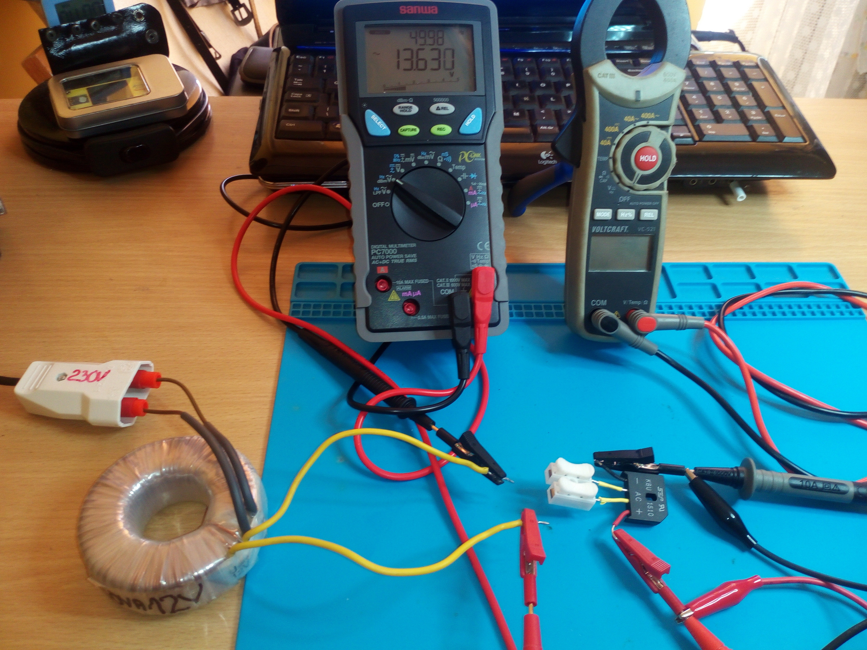

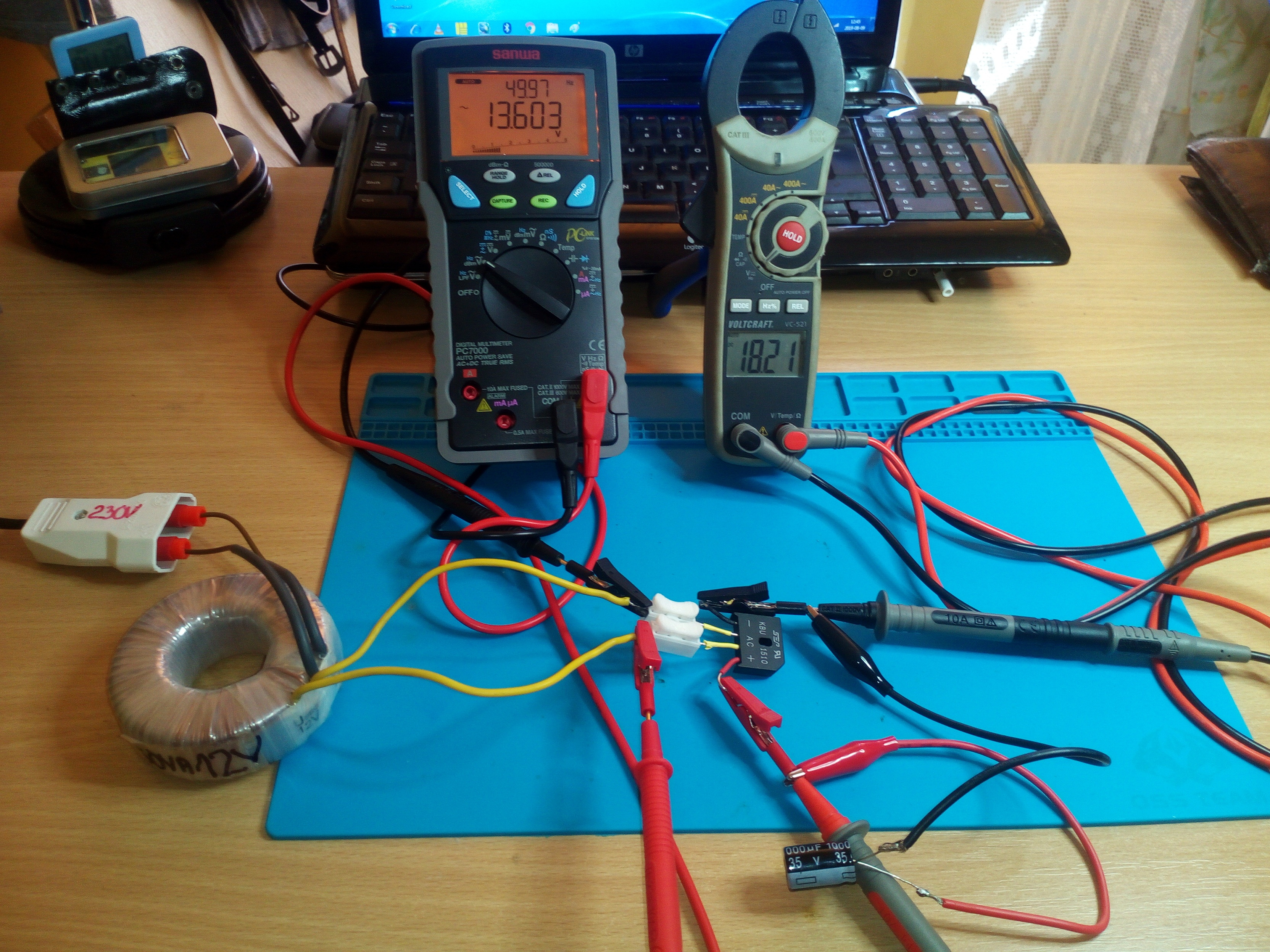

    Dzięki marianek70 za pomiary (jaki miałeś wtedy zmierzony prąd?). U mnie:
    17,2V / 4R7 = 3,6 A a z pomiarów wyszło 2,75A i spadek: z 17,2V na 13,6V.
    Z obliczeń wychodzi 3,6A a z pomiarów 2,75A?
    (chyba, że obliczenie prądu powinno się liczyć po spadku napięcia?)
    Zresztą u Ciebie na toroidzie jest napisane 12V i 4,2A, więc jak to jest z tym napisanym prądem?

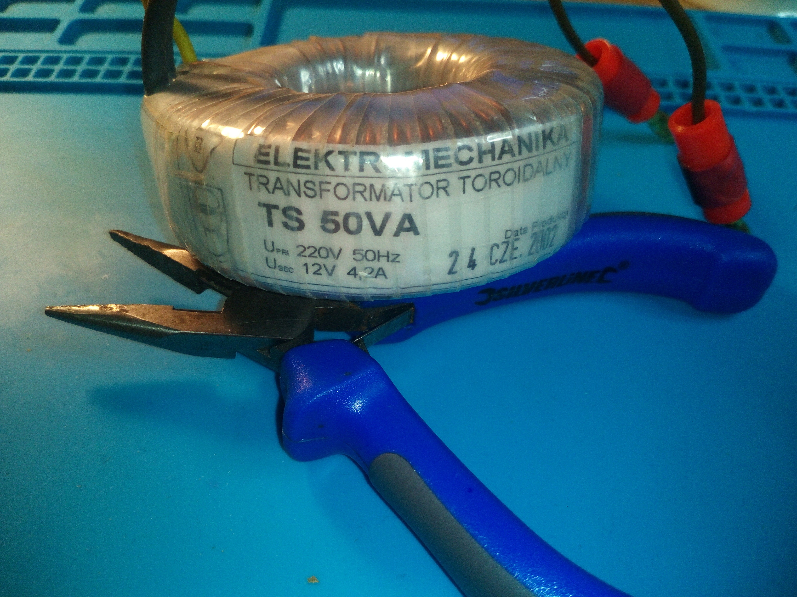

    Kolegi! Czynicie błąd przy wymiarach! Jeśli na transformatorze 50VA jest wskazane napięcie 12V i prąd 4.2А, to to nie oznacza, że taki prąd otrzymasz po mostku . Po mostku napięcie zwiększa się w 1.41 razy, minus spadek napięcia na diodach - (12х1.41) - 1.2V = 15.72V. Lecz przy takim napięciu i prądzie 4.2A moc transformatora złoży 15.72 х 4.2 = 66VA. Jeśli wam uda się taka kombinacja, to otrzymacie premię Nobla! Poza tym, 55VA to moc , ktora pobiera transformator od sieci przy nominalnym obciążeniu, a efektywność takiego transformatora 85-90 odsetków . W obciążenie taki transformator może oddać 55 х 0.85 = 46.75W czy 55 х 0.9 = 49.5W.

    marianek70 napisał:
    Mój toroid ma 50VA więc jest za słaby do prostownika ładującego akumulator samochodowy.
    Nieprawda. Akumulator będzie się tylko dłużej ładował i bez żadnych problemów nadaje się do okresowego profilaktycznego doładowania akumulatora. Przy mocno rozładowanym akumulatorze, przy podłączeniu akumulatora należałoby sprawdzić jaki na początku akumulator pobiera prąd. Jak przekracza prąd znamionowy trafo, to dla ochrony trafo, wystarczy chwilowo włączyć w szereg z akumulatorem żarówkę 55W/12V i jak prąd spadnie to ją pominąć.

    Kolego ,ArturoM !Do testowania możliwości transformatora ( post#1) skorzystaj prymitywny sposób - połącz oba uzwojenia wtórne równolegle , dostaniesz 13V 8A , w roli obciążenia użyj 2 standardowe żarówki samochodowe 12V 50W i zmierz napięcie i dostaniesz realne możliwości transformatora , a nie deklarowane przez producenta. W roli obciążenia można użyć druciany rezystor 1.5 Om 100W , ale dostać taki trudno.

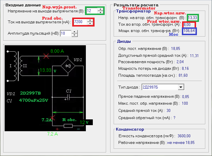

    Do wyliczania działania transformatora w układzie prostownika napisałem program - zobacz link. Można nim wyliczyć np. jakim prądem można ładować, żeby nie przeciążyć transformatora.
    Do układu z tyrystorem byłoby lepiej mieć transformator dający nieco wyższe napięcie; jak ma nominalne 12V, to lepiej odłączać czymś o znacznie mniejszym spadku napięcia, niż tyrystor.
