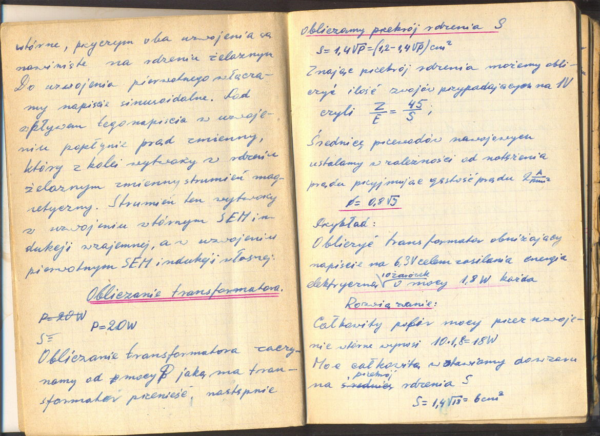

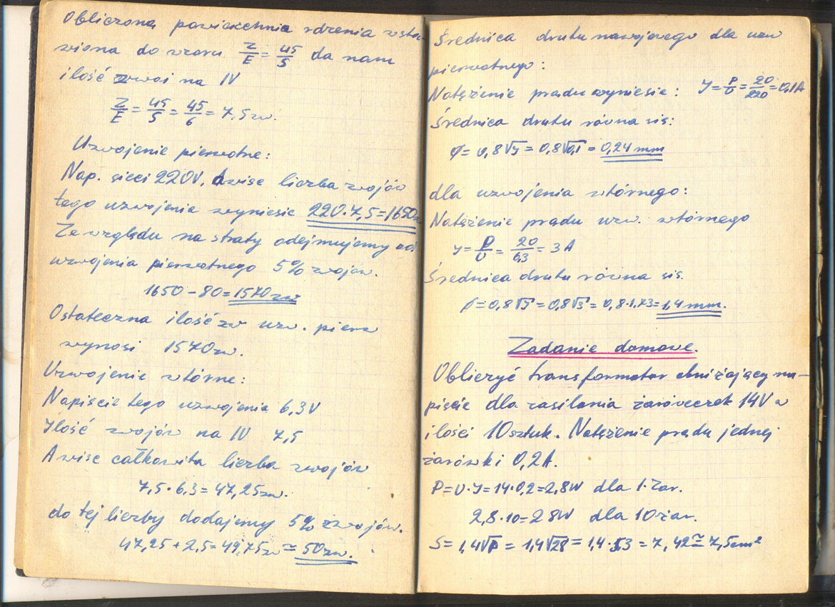

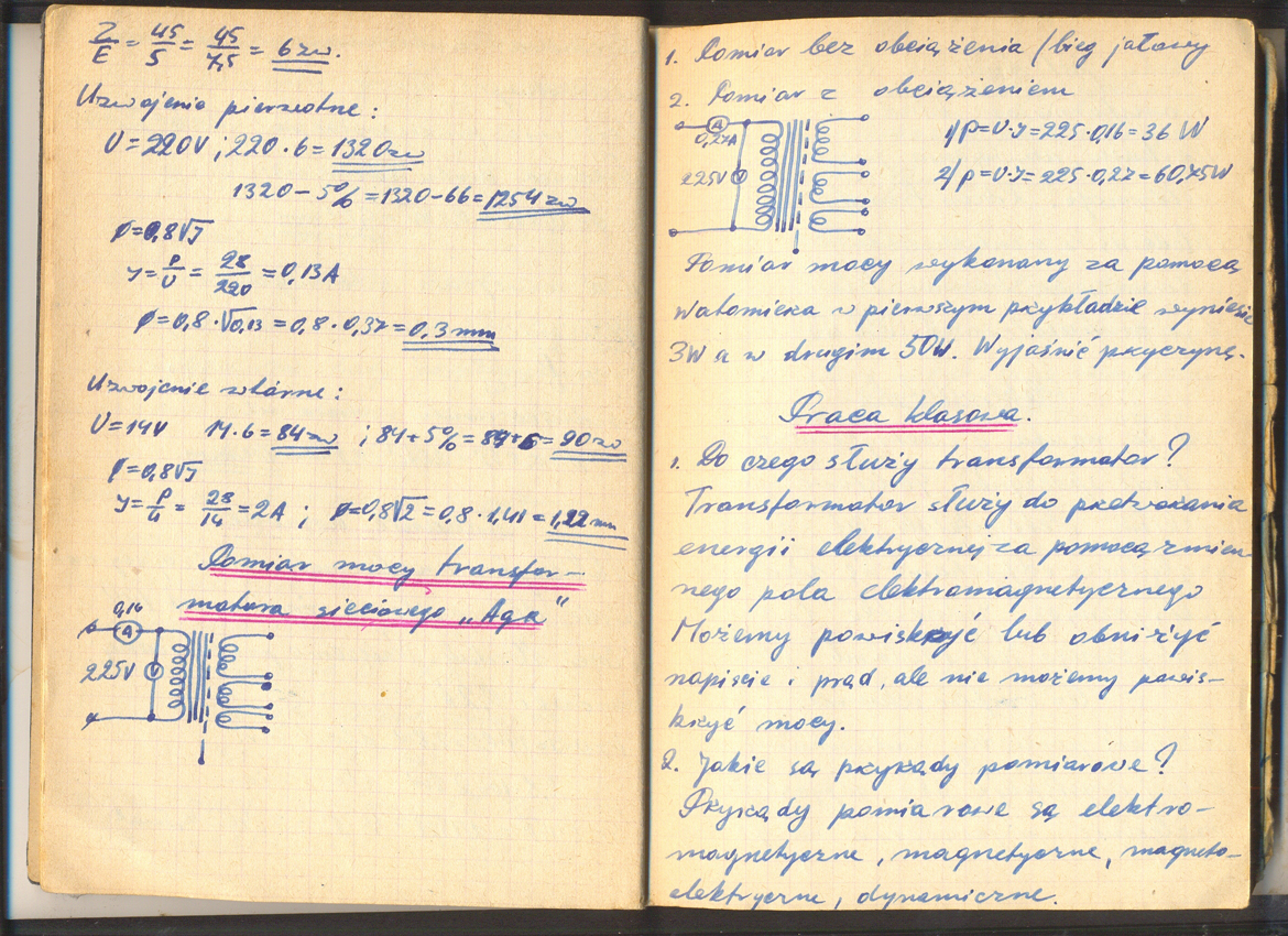

    Przy nawijaniu transformatorów na typowym rdzeniu z blachy "transformatorowej" obowiązują następujące praktyczne założenia/wzory:
    1) Ustalenie jaką moc ma przenosić transformator P w [W]
    2) przekrój rdzenia
    S=1,4√P w[cm²]
    3)Ilość zwojów na 1V
    Z/1V=45/S
    4) Średnica przewodów przy założeniu 2[A/mm²]
    Φ=0,8√I w[mm]
    A tu jako ciekawostka kilka skanów z zeszytu z podstaw elektrotechniki ze szkoły zawodowej o profilu "radiomonter", rok szkolny 1959/1960.
    Prostownik do akumulatora z transformatora 12v 150 VA Prostownik do akumulatora z transformatora 12v 150 VA Prostownik do akumulatora z transformatora 12v 150 VA
    Od tego czasu, według tej receptury nawinąłem kilkanaście transformatorów, wszystkie działały bardzo dobrze.
