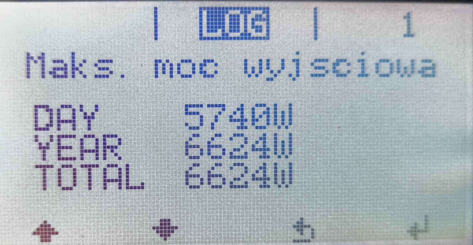

    Najdziwniejsze jest to że mam falownik 6kW a max wartość mam dużo większą... prawdopodobnie któraś wersja firmware miała bug'a i pozwalała na więcej... tylko ciekawe która i czy da się ją wgrać ponownie...
    tylko ciekawe czy to nie był tylko błąd wyświetlania bo mógł wyświetlać i zapamiętać to co schodzi z dachu a nie wysyła do sieci...

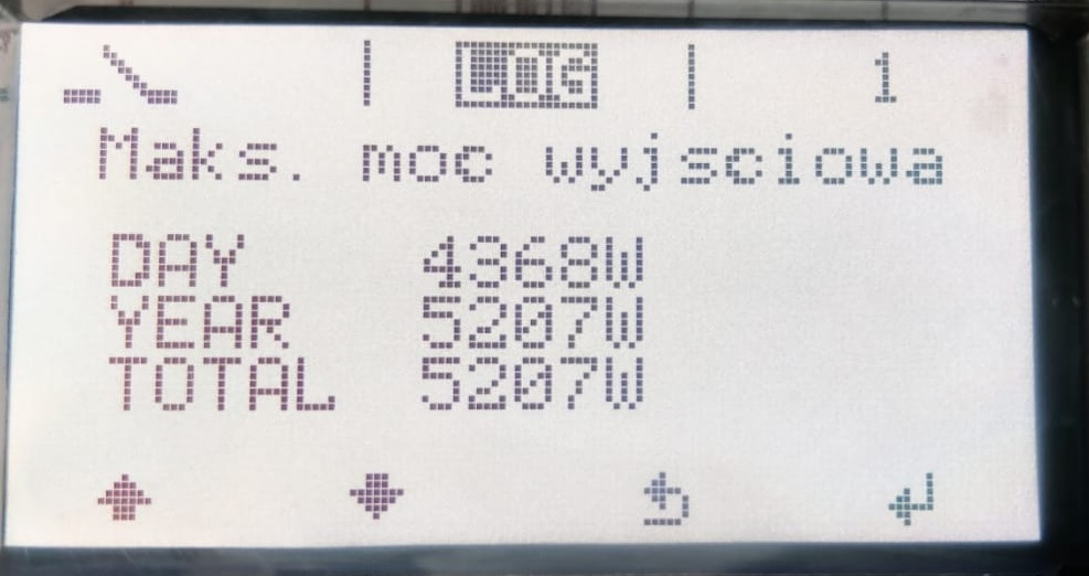

    I jeszcze drugi przypadek znalazłem - Falownik 5kW:
    FRONIUS Symo: Zwiększenie mocy i obniżenie napięcia w menu PROFI
  • #8 18146984
    Lisciasty
    Posty: 634
    Pomógł: 19
    Ocena: 123
    Jakieś tam piki przepuszcza tej mocy i rejestruje. Ale potem od razu obniża. W ciula nas robią ci producenci falowników...

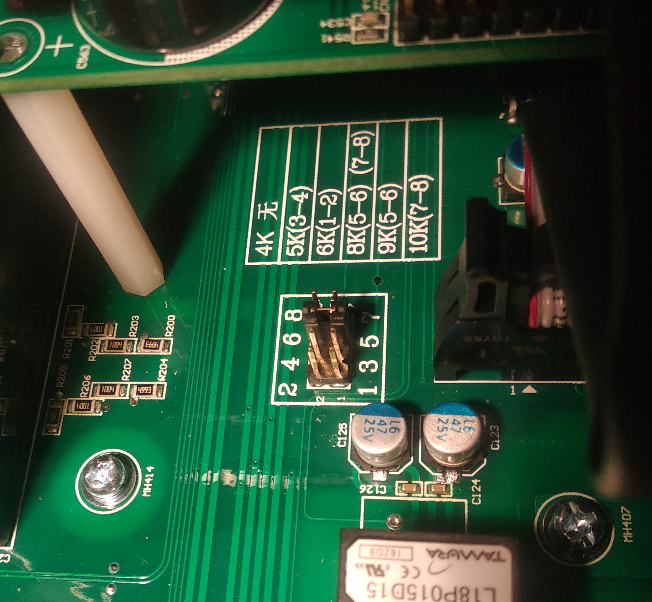

  • #9 18147000
    Wlodek22
    Posty: 1790
    Pomógł: 78
    Ocena: 526
    Chiński goodwe 9kW z nalepki. Pod pokrywą tabelka i zworki. Ustawiasz tyle ile potrzebujesz od 4 do 10kW :D
  • #10 18147796
    Darek J
    Posty: 199
    Pomógł: 3
    Ocena: 62
    Może trzeba dokładnie obejrzeć płytkę w naszych FRONIUSach?? ;)
