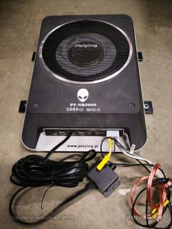

    Witam, potrzebuję opisu pinów, jak mam najprosciej podlączyc ten subwoofer? Rem będzie zmostkowany.
    Subwoofer py-nb3000 1000w - Jak podłączyć bez kostki?
    #2 18202577
    bubu1769
    Posty: 8040
    Pomógł: 1173
    Ocena: 2344
    Znalazłem takie zdjęcie:
    Więc według mnie podłączenie wygląda tak:
    Dla pewności warto by go otworzyć i przyjrzeć się jak wygląda podłączenie w środku.

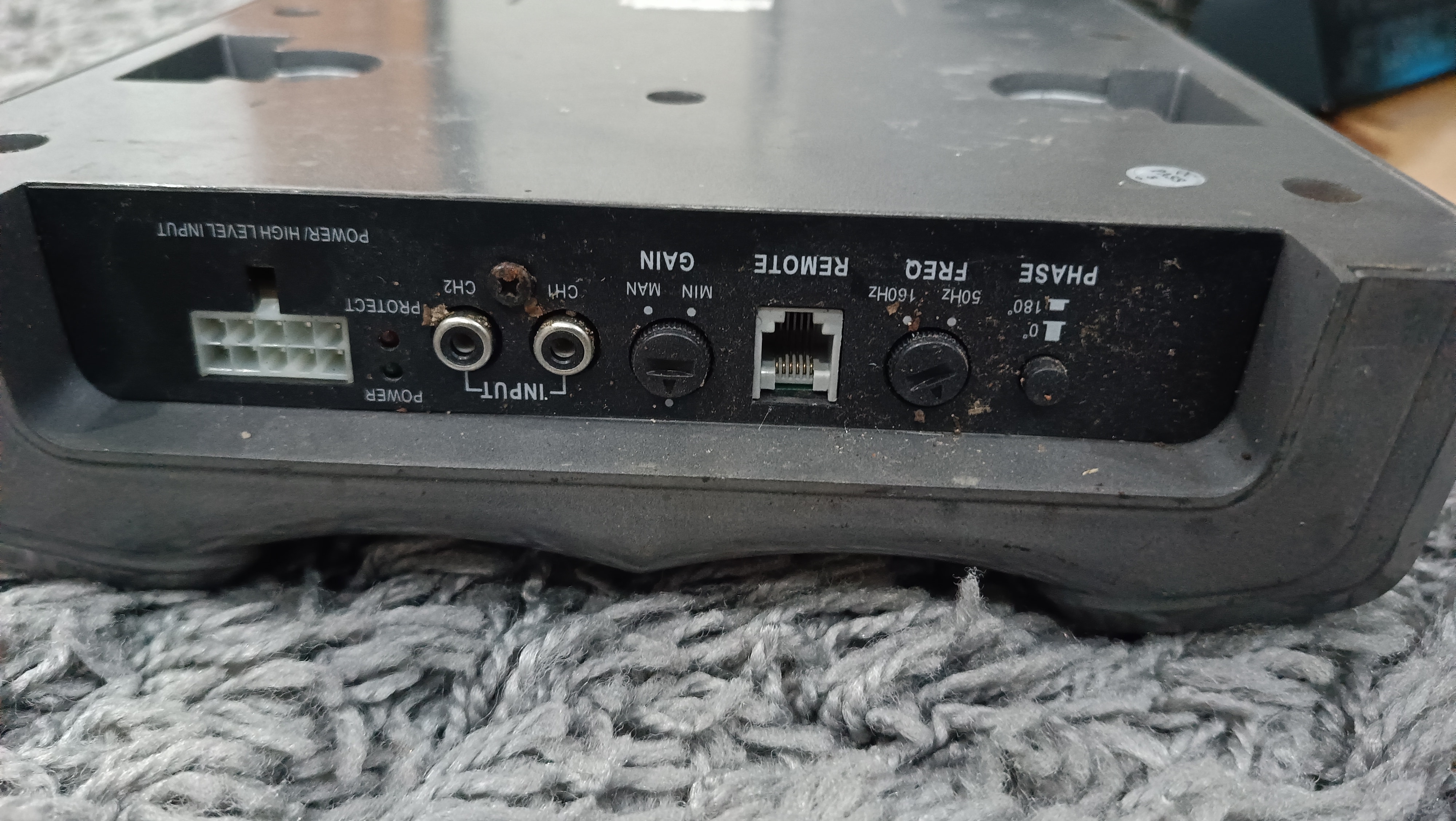

    Głośnik działa bo nawet na samej płytce od '' '' jbl go'' odpala i to nawet nie najgorzej, Zaraz sprawdzę co z resztą, a do czego jest wtyczka remote, taka jak do internetu, oraz przycisk phase 0 phase 180?
  • #12 18202878
    bubu1769
    Posty: 8040
    Pomógł: 1173
    Ocena: 2344
    Gniazdo Remote jest do podpięcia zdalnego potencjometru do regulacji głośności, bez niego powinno też normalnie działać.
    Przełącznikiem Phase 0, Phase 180 przestawia się sygnał w fazie, ale tego używa się tylko w specyficznych warunkach.

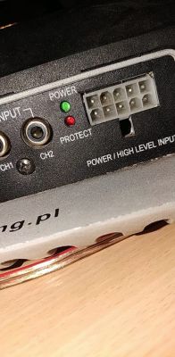

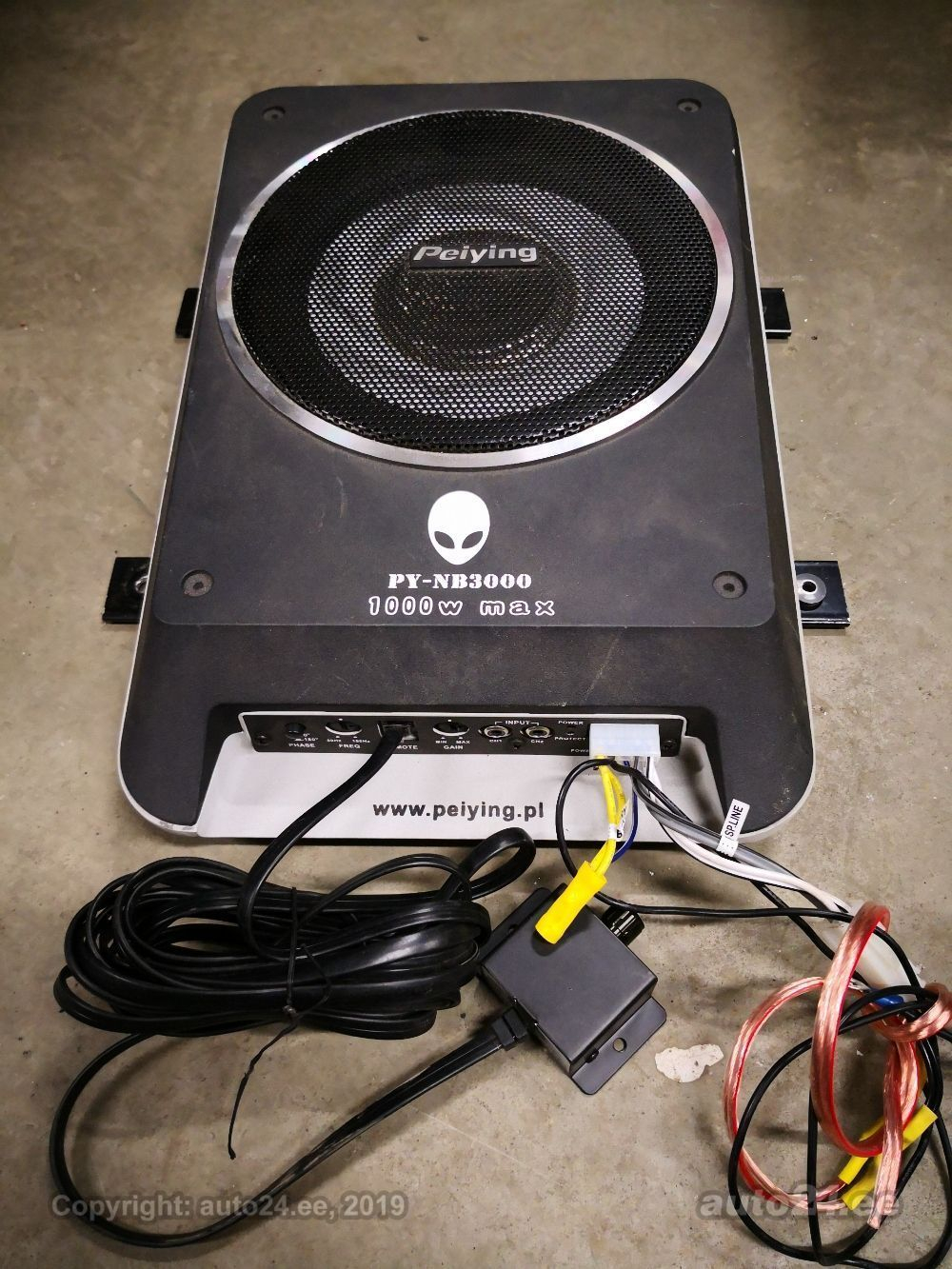

    Cześć, nabyłem podobny sprzęt, podłączyłem jak wyżej, ale brak życia. Czy potrzebny jest ten pilot czy coś jeszcze? Może jakoś zworkę na pilocie?
    • Subwoofer py-nb3000 1000w - Jak podłączyć bez kostki? IMG20250929001319.jpg (2.8 MB) Musisz być zalogowany, aby pobrać ten załącznik.
    • Subwoofer py-nb3000 1000w - Jak podłączyć bez kostki? IMG20250929001324.jpg (2.24 MB) Musisz być zalogowany, aby pobrać ten załącznik.
    • Subwoofer py-nb3000 1000w - Jak podłączyć bez kostki? IMG20250929001329.jpg (2.66 MB) Musisz być zalogowany, aby pobrać ten załącznik.
  • #16 21714315
    bubu1769
    Posty: 8040
    Pomógł: 1173
    Ocena: 2344
    Gniazdo REMOTE to wejście na dodatkowy potencjometr do regulacji wzmacniacza.
    Nie jest on potrzebny do prawidłowej pracy.
    Jeśli wzmacniacz był podłączony tak jak to było opisywane tu wcześniej i dalej nie działa to jest najprawdopodobniej uszkodzony.
