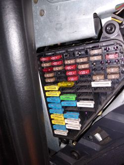

    Jak w temacie. Nie mogę znaleźć pompy zamka centralnego w Seacie , proszę o pomoc
  • #3 18204554
    Egzi89
    Poziom 7  
    Posty: 20
    Ocena: 3
    W przelotkach same kabelki , a gdzie szukac przekaźnika czy bezpiecznika ?
    Seat cordoba 2006 1.4 TDI - Pompa/silnik/ moduł zamka centralnego nie działa , Seat cordoba 2006 1.4 TDI - Pompa/silnik/ moduł zamka centralnego nie działa , Seat cordoba 2006 1.4 TDI - Pompa/silnik/ moduł zamka centralnego nie działa ,
    Ok .. Bezpiecznik przepalony. Po wymianie 4 razy zadziałało i znów spaliło bezpiecznik....

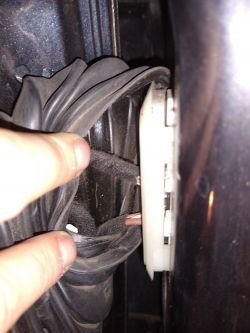

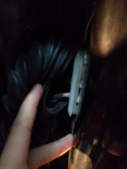

    Jeśli przepala ci cały czas bezpiecznik, to w pierwszej kolejności sprawdź przewody pokrywy bagażnika.
    W Cordobie, Ibizie często się uszkadzają i robią zwarcie.
  • #5 18204652
    Egzi89
    Poziom 7  
    Posty: 20
    Ocena: 3
    Przewody ok. Problem wydaje się być w drzwiach kierowcy gdyz po wymianie bezpiecznika kilka razy zamknęło i otworzyło wszystkie drzwi po czym przestało otwierać tylko drzwi kierowcy . Na tę chwilę przesmarowalen cały układ oollejem do zamków. Rozruszalem i już działa puki co ;)
  • #6 18204656
    LA72
    Poziom 41  
    Posty: 6594
    Pomógł: 648
    Ocena: 1656
    Możliwe, że ściekająca woda pomiędzy uszczelką a szybą dostała się do mechanizmu.
  • #7 18204664
    Egzi89
    Poziom 7  
    Posty: 20
    Ocena: 3
    Pomogło : Seat cordoba 2006 1.4 TDI - Pompa/silnik/ moduł zamka centralnego nie działa ,
    Na 20 prób zamykania i otwierania z pilota wszystko działa prawidłowo 😁
