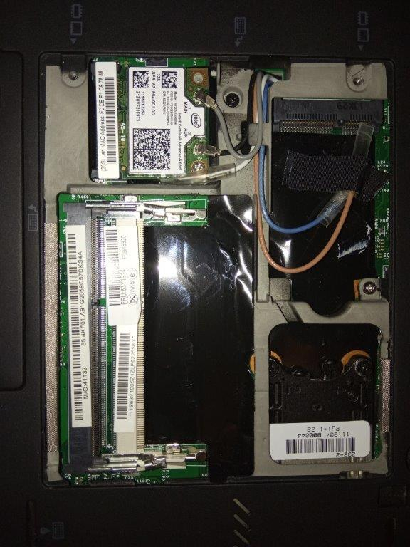

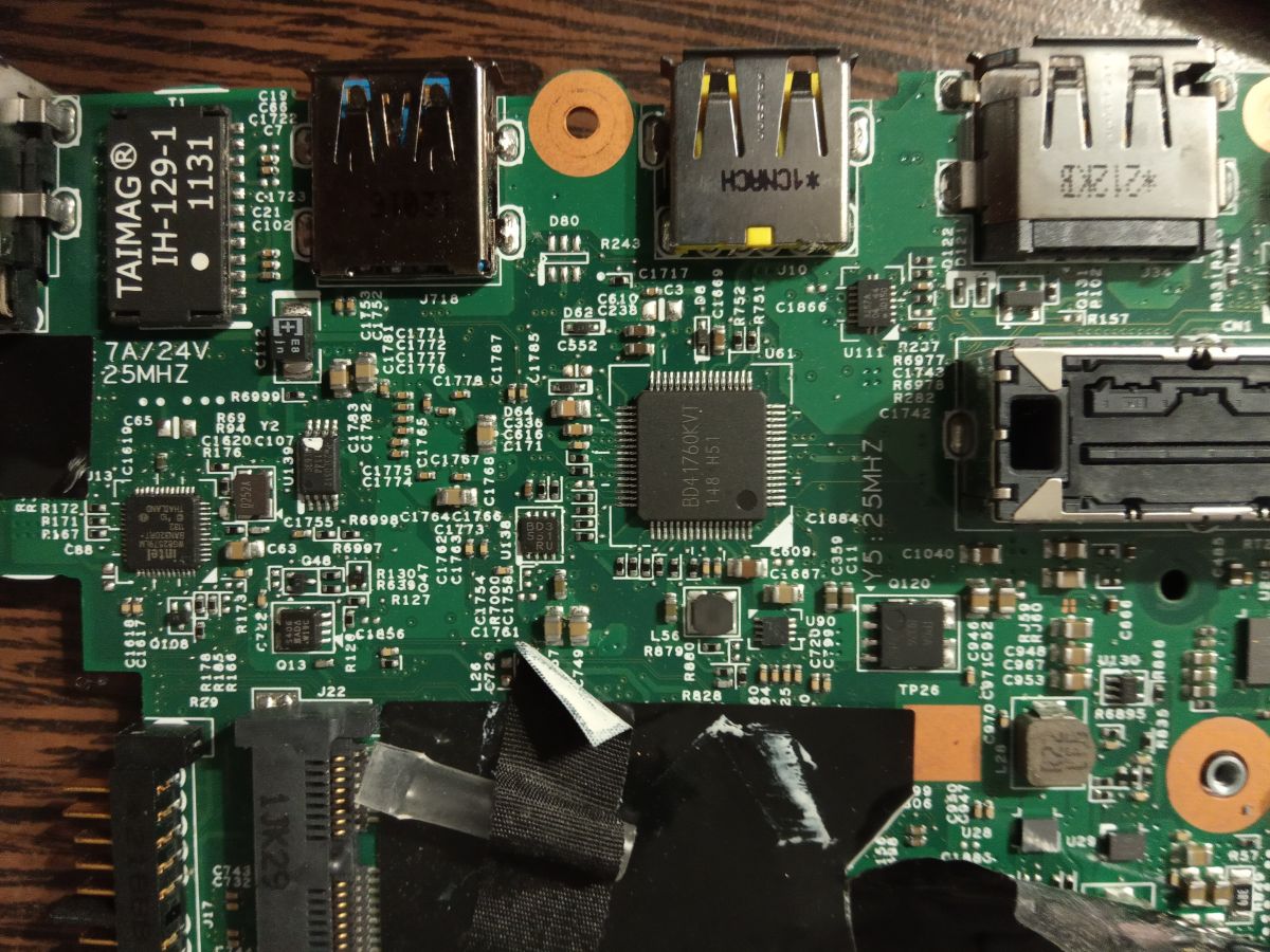

Lenovo T420s - uszkodzenie 2 USB po podłączeniu klimatyzacji. Co robić?
iksrowaj 11 Lis 2019 20:13 531 15

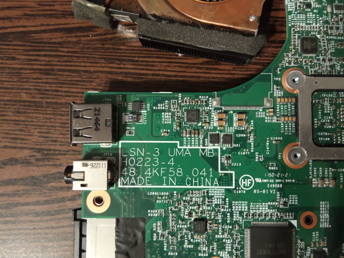

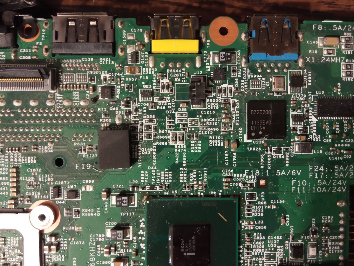

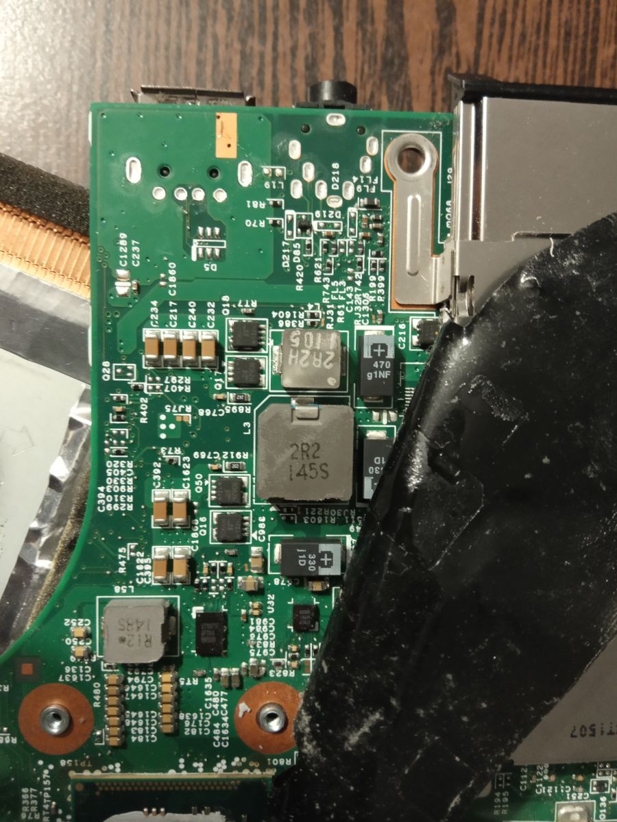

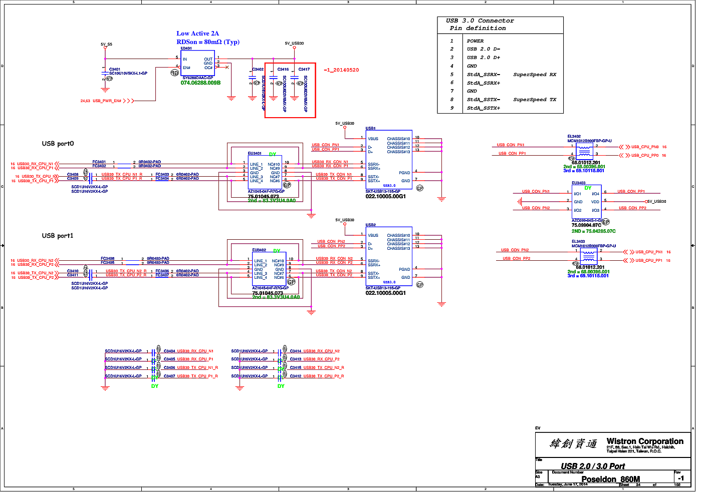

Użytkownik laptopa Lenovo T420s zgłosił uszkodzenie dwóch portów USB po podłączeniu klimatyzatora do złącza sterownika. Po awarii, różnicówka zadziałała, a porty USB przestały działać. Użytkownicy sugerowali sprawdzenie rezystancji linii danych uszkodzonych portów, co może wskazywać na uszkodzenie chipsetu lub płyty głównej. Wskazano również na możliwość istnienia bezpieczników lub zabezpieczeń ESD na liniach danych USB. Po zbadaniu płyty głównej, użytkownik potwierdził zwarcie w gnieździe bocznym. Ostatecznie, zalecano wymianę płyty głównej, ponieważ zasilanie na portach było obecne, a awaria różnicówki sugerowała poważniejsze uszkodzenia.
