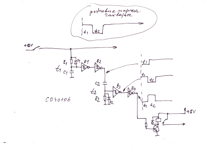

    Tysiąc mądrych słów nie zastąpi prostego rysunku. Można to rozwiązać w ten sposób:
    Układ jednorazowo rozłączający napięcie na kilka sekund po starcie
    Odpowiedni układ wykonawczy można podłączyć do wyjścia bramki B3 lub B4.
    Narysowałem przekażniczek z normalnie zwartym stykiem, "podłączony" na wyjście B4. Przy takim podłączeniu w czasie normalnej pracy przez uzwojenie przekażnika nie płynie prąd.
    Uzwojenie przekażnika można też podłączyć do +12V (za wyłącznikiem), styki mogą przełączać napięcie 5V, lub co tam innego jest potrzebne do przełączania.
