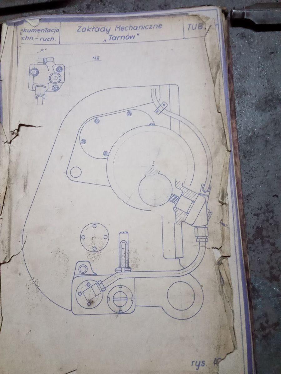

    Dziękuję za porady. Postanowiłem rozebrać ile mogłem. Poskładałem i włączyłem. Okazało się, że reduktor bardzo rzęził. Musiałem wyciągnąć i okazało się że łożyska są do wymiany. Jest ich 7 i nie jest to bardzo skomplikowane. Wszystkim, którzy czytają i zamierzają podobne wskrzeszanie trupa polecam zajrzeć właśnie tam. Nie są one niczym zabezpieczone i były po prostu zawalone szlamem. Nie jest to spory wydatek. Warto porobić zdjęcia wałków przed rozebraniem reduktora. Jest na nich pełno trybów i później się łatwo i pewnie składa do kupy. Wałki się wybija. Uważać należy na widełki, żeby nie złamać. U mnie to był kłopot bo nie byłem w stanie przesunąć trybów po wałkach, ale zalanie wszystkiego ropą na jedną noc rozwiązało problem. Ostatnią rzeczą jest pompka przy reduktorze. Nie pompuje oleju. Rozebrałem ją i jest tam tłoczek na sprężynie popychany przez mimośród. Czy ktoś to może rozbierał? Na tłoczku są nacięcia. Czy powinny tam być jakieś oringi? Nie mogę nigdzie znaleźć schematu budowy tej pompki.

    Musisz sam ocenić czy w nacięcia - kanałki zmieszczą się fizycznie jakieś oringi i czy tam były. Podejrzewam, że ta pompka nie daje za wielkiego ciśnienia, ma raczej "polewać" olejem w odpowiednie miejsca. Musza być jeszcze jakieś zaworki. Trzeba podoświadczać lub szukać gdzieś w necie instrukcji DTR.

    Udało mi się znaleźć oryginalny DTR :) Niestety, temat tak osobliwych części nie jest w nim zgłębiony. Wg mnie może być tak, że to te rowki mogą służyć do pompowania oleju. Rzeczywiście jest on podawany na rurkę z dziurkami i pewnie ma tylko kapać na tryby. Tulejka w której chodził miała wyszczerbienia. Zamówiłem nową i zobaczę jak wszystko będzie działać po złożeniu. Chciałbym założyć też "grzybka" gdzieś na wrzecienniku. Czy lepiej będzie podpiąć go pod nowy stycznik, czy mogę podpiąć pod te dwa od zmiany obrotów?

    Ok. Po dłuższej przerwie znalazłem chwilę na dokończenie roboty. W te kanały rzeczywiście nie zmieszczą się żadne oringi. Długo myślałem jak to ugryźć i zalałem pompkę olejem. Sprawa nie była oczywista, gdyż ten tłoczek był tak dobrze dopasowany, że myślałem że pociągnie olej bez problemu. Poziom był kilka cm poniżej. Do tego zalewanie trwało długo przez ową szczelność. Jakież było moje zdziwienie, gdy po chwili olej zaczął pięknie skapywać na tryby :) Przez brak doświadczenia traci się mnóstwo życia :)
