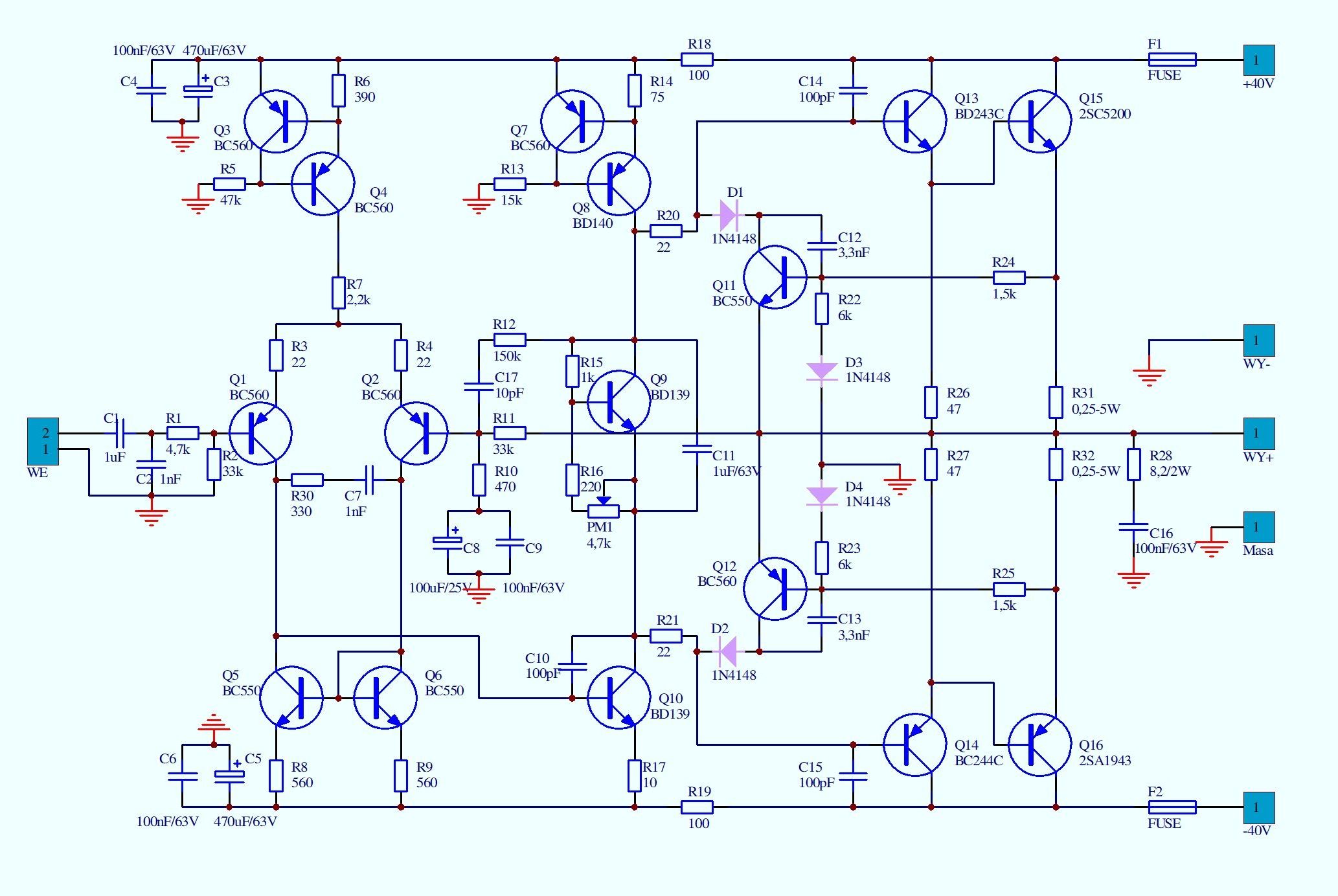

Wzmacniacz audio model - PERUN 1.A dane konstrukcyjne.
Jogesh 27 Wrz 2005 18:54 65256 141
✨ Dyskusja dotyczy budowy i parametrów wzmacniacza audio model PERUN 1.A wykonanego na elementach dyskretnych, z tranzystorami mocy 2SC5200/2SA1943. Wzmacniacz jest klasyczny, stabilny i osiąga moc do około 120W przy zasilaniu ±40V, z możliwością zwiększenia mocy do około 200W przy wyższym napięciu i dodaniu dodatkowych par tranzystorów wyjściowych. Omawiano różne warianty tranzystorów zastępczych, m.in. BD243C, 2SA940, 2SC2073, BD911/912, MJE340/350, TIP142/147, a także zastosowanie MOSFET-ów IRF540, IRFP250N i FQA40N25. Poruszono kwestie stabilności, prądu spoczynkowego (zalecane wartości około 50-100mA), regulacji potencjometrem montażowym, oraz wpływu doboru rezystorów i kondensatorów na pracę wzmacniacza. Dyskutowano o zasilaniu wzmacniacza napięciami od ±30V do ±70V, wpływie obciążenia (4Ω, 8Ω) na moc wyjściową oraz konieczności stosowania odpowiednich zabezpieczeń i chłodzenia. Wzmacniacz jest polecany dla hobbystów, cechuje się dobrą jakością dźwięku i stabilnością pracy, a jego konstrukcja pozwala na modyfikacje i rozbudowę końcówek mocy. Wspomniano także o kompatybilności z transformatorami o mocy około 650-1000W oraz o możliwościach zastosowania wzmacniacza w systemach nagłośnieniowych i subwooferach. Poruszono temat dostępności i cen tranzystorów oraz źródeł zakupu. Wzmacniacz porównywano z innymi konstrukcjami, takimi jak SYMASYM czy układy scalone STK4048, podkreślając zalety konstrukcji dyskretnej. Wątki obejmowały także praktyczne porady dotyczące montażu, uruchomienia i regulacji wzmacniacza, a także doświadczenia użytkowników z eksploatacji i modyfikacji projektu.
