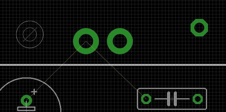

    Tworzę płytkę PCB bez schematu na podstawie starej zniszczonej płytki PCB. Mam mały problem i nie wiem jak go rozwiązać to znaczy gdy umieszczę elementy oporniki kondensatory to mogę je połączyć razem korzystając z funkcji Signal , gdy umieszczę element Via nie mogę go połączyć z innym elementem na płytce korzystając z wspomnianej funkcji Signal , szukałem w Internecie rozwiązania lecz nic nie znalazłem dlatego postanowiłem stworzyć ten wątek.
    Poniżej zdjęcie.
    Jak połączyć element Via z innymi w Eagle 5.7 na PCB?

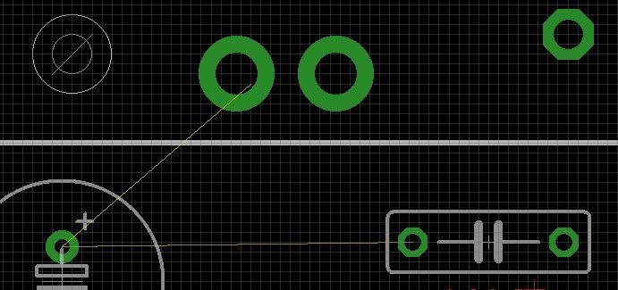

    Gdy łączę dwa punkty dwóch różnych elementów funkcją Signal, tak jak to widać na zamieszczonym zdjęciu mogę dwa punkty kondensatorów połączyć jako połączenie sygnałowe , natomiast gdy chcę od kondensatora podciągnąć sygnał do elementu Via , nie mogę go podczepić pod ten element na stałe. aby później stworzyć ścieżkę przy pomocy funkcji Route.

✨ Użytkownik ma problem z łączeniem elementów na płytce PCB w programie Eagle 5.7, szczególnie z wykorzystaniem przelotek (VIA). Podczas próby połączenia sygnału z kondensatora do przelotki, nie może nawiązać stałego połączenia, co uniemożliwia dalsze rysowanie ścieżek. Użytkownicy sugerują, aby edytować nazwę przelotki, aby odpowiadała sygnałowi, który ma być połączony. Inny użytkownik podkreśla, że preferuje najpierw stworzenie schematu, co ułatwia generację PCB. W dyskusji pojawiają się również uwagi dotyczące jakości postów i ich przydatności dla innych użytkowników.
