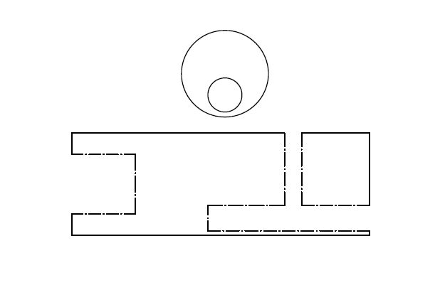

Pozostałe elementy miałem w rupieciarni, rączkę roboczą wykonałem adaptujac do tego obudowę lutownicy pincety
Miedziane elektrody umieściłem w dużych mosiężnych elektrodach które te są wklejone w element który został wydrukowany na drukarce 3D.
