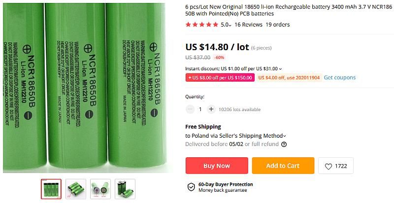

    Prawie 2 lata temu kupiłem na Aliex.. 6 szt NCR18650B bez zabezpieczenia. Realna pojemność zmierzona tak na szybko wyszła ponad 3000 mAh. Do dziś są sprawne. 5 w wkrętarce, 1 w latarce.
    Sklep od lat, nadal istnieje (co na Aliex.. ma znaczenie) i nawet aukcja też jest.
    This store has been open since May 18, 2014
    Padnięta bateria w szlifierce - problem z doborem nowych Parkside PFSB 12A1
    link do aukcji (z czasem zniknie)
    Zobacz też Seller Recommendations inne przedmioty
    Może Koledzy coś innego poradzą a decyzja należy do Ciebie. Pzdr
