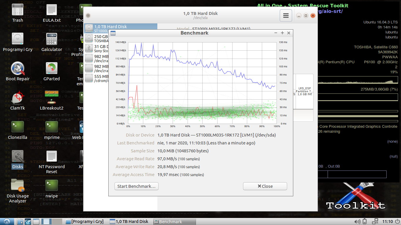

    Jeśli chcesz tworzyć obraz dysku, to musi to być kopia posektorowa - czyli będziesz potrzebował dysku o takiej samej pojemności, którego jak piszesz nie masz.
    Nie może to być zwykły obraz, ponieważ obraz zawiera tylko pliki które są na dysku, dzięki temu zajmuje mniej miejsca (bo pomija puste obszary dysku), ale przy uszkodzonym dysku i potencjalnie uszkodzonym systemie plików nawet gdyby jakieś oprogramowanie pomyślnie wykonało obraz to nie ma pewności że będzie on zawierał wszystkie pliki.

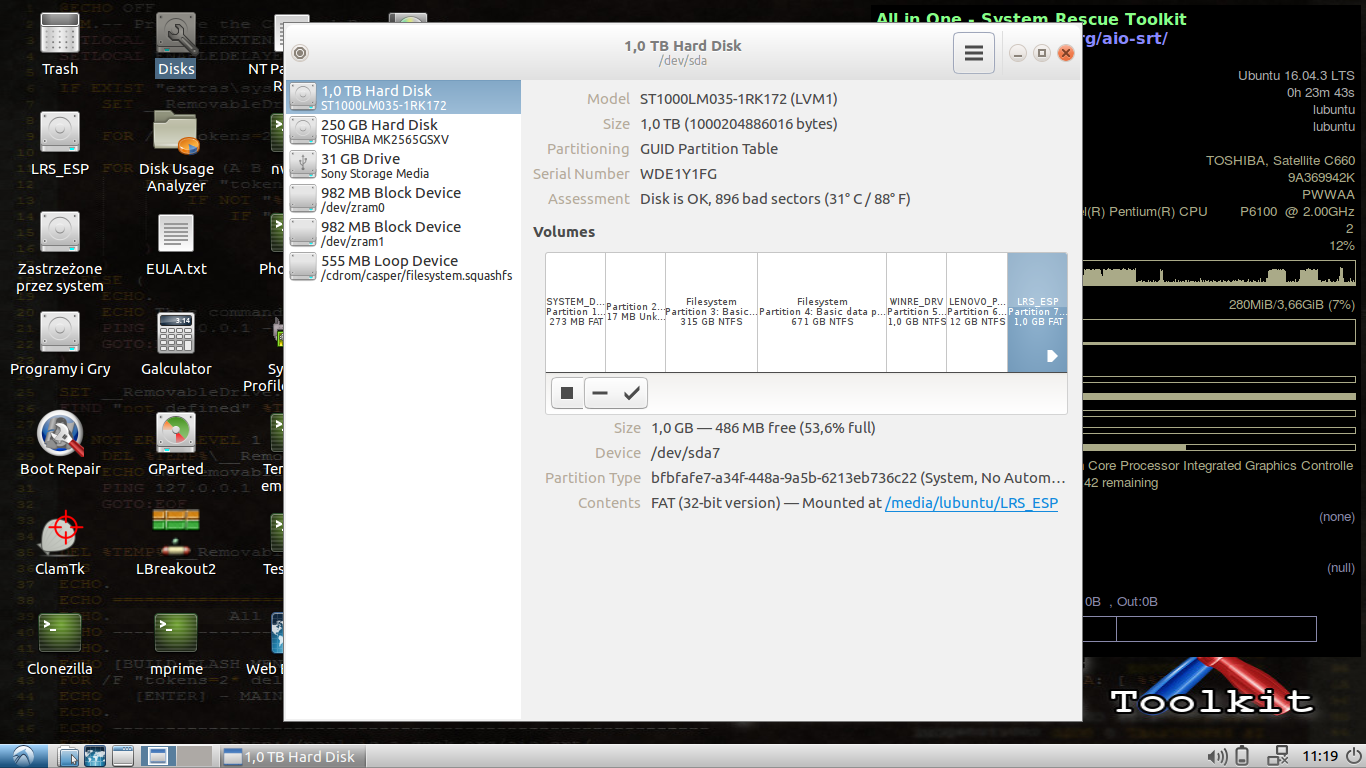

    Pierwsza partycja (systemowa) ma 315GB i jest na początku dysku, więc mógłbyś wykonać kopię początku dysku na mniejszy dysk np. 320GB i będziesz w stanie potem odzyskiwać dane z tej partycji.
    * Mała uwaga: opieram się na tym, że 315GB pokazane na zrzucie ekranu powyżej to prawidłowy rozmiar tej partycji, Linux zazwyczaj podaje rozmiary inne niż Windows. Czyli gdyby Windows podał że partycja ma 315GB to oznaczałoby że nie zmieści się na dysk 320GB który według Windows ma 298GB.
    Jeśli potrzebujesz danych z drugiej partycji to ja bym próbował inaczej. Czy Linux jest w stanie zamontować partycję z której chcesz odzyskać dane? Bo jeśli tak to byłoby najprościej.
    Jest też sposób żeby po podpięciu tego dysku do innego systemu nie było zawieszki. Trzeba wyłączyć automatyczne montowanie nowo podpiętych partycji. Potem trzeba użyć programów do odzyskiwania danych żeby móc dostać się do zawartości dysku (np. DMDE - darmowy ale z ograniczeniami). Na koniec trzeba znowu włączyć automatyczne montowanie żeby system działał normalnie.
    Montowanie nowo podpiętych dysków włącza/wyłącza się w programie "diskpart" dostępnym w wierszu poleceń:
    - uruchamiasz wiersz poleceń - koniecznie z prawami administratora
    - uruchamiasz program wpisując polecenie "diskpart"
    - wpisujesz polecenie "automount disable" (aby wyłączyć) lub "automount enable" (aby wyłączyć)
    - polecenie "exit" aby wyjść z programu diskpart.

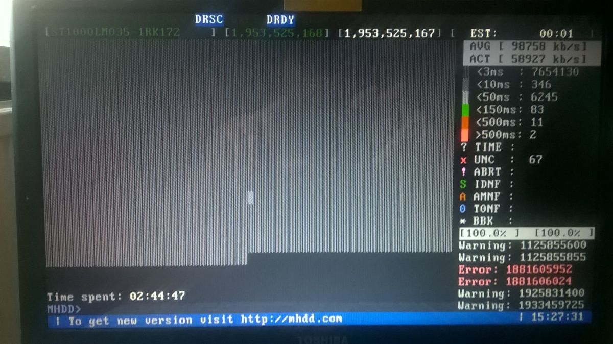

    Jeśli masz tam ważne dane - w pierwszej kolejności wykonaj kopię posektorową! Używanie uszkodzonego dysku nie jest wskazane.
    Jak wykonasz kopię - zacznij od podłączenia dysku do komputera/laptopa z systemem WIN przez USB i sprawdź jak będą widoczne partycje i czy będą widoczne dane.

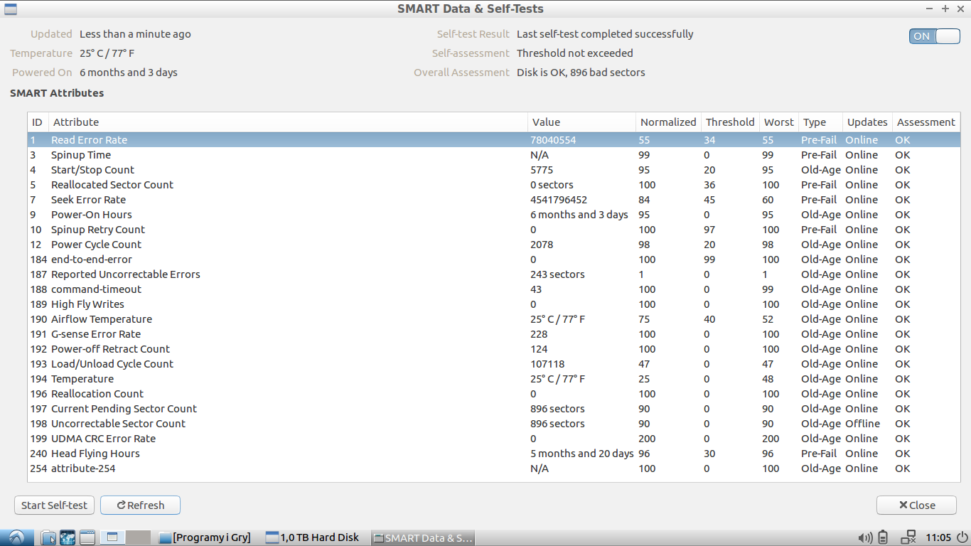

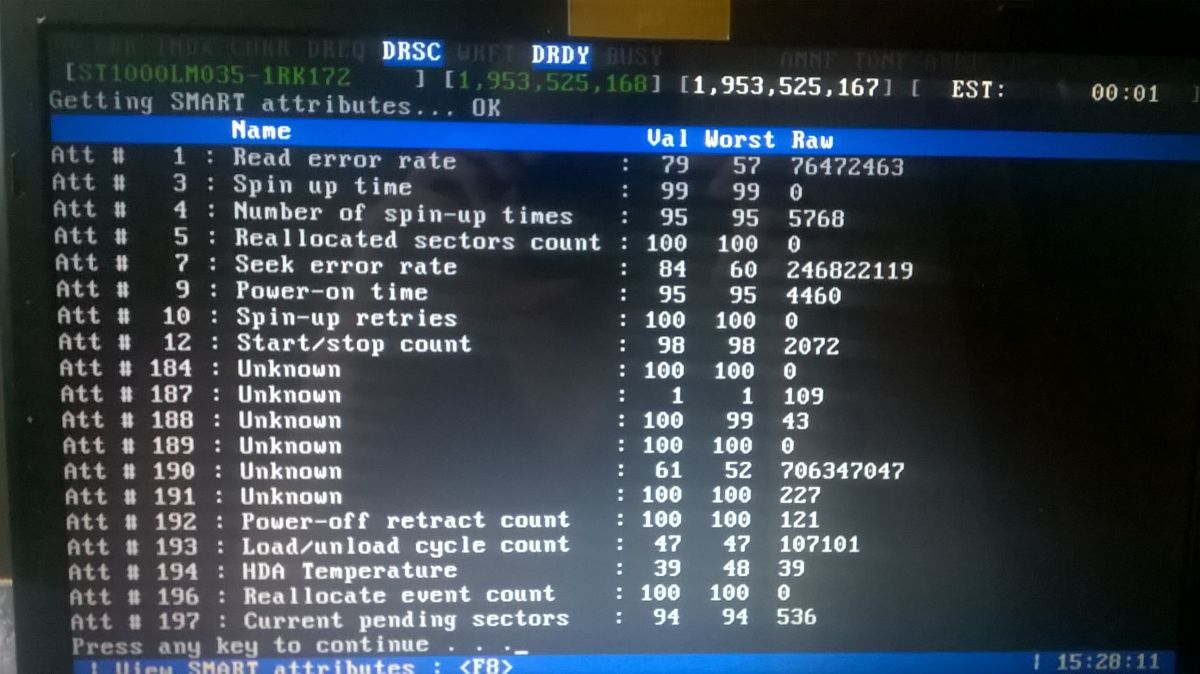

    Do takiego stanu technicznego dysku, na pewno przyczynił się atrybut BF (191). Bardzo duża ilość niedopuszczalnych uderzeń podczas pracy.
    https://www.elektroda.pl/rtvforum/topic1467175.html
