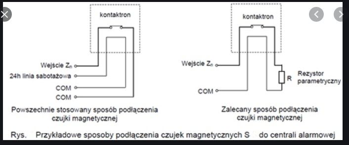

    -- Ponadto mam mały ból Głowy odnośni kontaktronów w drzwiach
    Czy taki mniejszy będzie OK:
    https://allegro.pl/oferta/kontaktron-boczny-kn-m02-7532338880
    magnes:
    https://allegro.pl/oferta/magnes-neodymowy-pl...bi_s=archiwum_allegro&bi_c=Product&bi_m=reco&
    lub taki trochę większy:
    https://allegro.pl/oferta/czujka-kontaktron-boczny-magnetyczna-drzwi-okna-9219271137
    magnes:
    https://allegro.pl/oferta/magnes-neodymowy-magnesy-40x10x5-mm-pod-wkret-5615692410
    Proszę się nie sugerować czy magnes ma dziurki do przykręcenia czy nie. Jak lepiej będzie przykleić to przykleję, a jak jak to nie. Proszę o uwagi czy dobrze kombinuje. Jeszcze mam pytanie odnośnie montażu kontaktronu na samej futrynie drzwi. . Czy przykręcam/wklejam go w samym rogu. Czy przewody przeprowadzam mała dziurką wywierconą prze futryną i dalej, bo chyba nie po wierzchu futryny?
    Proszę o wskazówki. Pozdrawiam

    Niestety mam następne pytania. Otóż wydaje mi się, że kontaktrony które zaproponowałem nie maja parametrów technicznych do pełnienia funkcji w opcji tzw. ,,sabotaż ". Czy w zamkniętym domu tak naprawdę istnienie ryzyko, że ktoś mi przewie linie idącą do kontaktronu? Czy funkcja ,,sabotaż " jest potrzebna? Niestety nie wiedząc, że do opcji ,,sabotaż" i normalna praca kontaktronu należny mieć ,,chyba" przewód 2x2x0,5 położyłem już na ścianach i gdzie trzeba przewody 6x0,5 ( nawet pod oknami dwuskrzydłowymi ). Oczywiście jeżeli jest to niezbędne to po prostu będę musiał dołożyć jeszcze w niektóre miejsca po przewodzie 6x0,5. Bardzo proszę o wskazówki czy opcja ,,sabotaż" jest konieczna i wymagana, aby instalacja alarmowa pracowała jak należny. Czy ja dobrze rozumuje, że jeżeli kontaktron jest z funkcją ,,sabotaż " to potrzebuje 4 żyły idące do centrali, a jeżeli bez tej opcji to 2. Wklejam dwa rysunki pobrane z netu i proszę o odniesienie się ( jeżeli można ) do tego co na nich jest. Czego się Jak rozmieścić czujki przewodowe w systemie Genevo? Jak rozmieścić czujki przewodowe w systemie Genevo? trzymać, aby było dobrze. Pozdrawiam

    Jeżeli ktoś przerwie linię to przy uzbrojonym systemie będziemy mieli alarm a przy braku uzbrojenia - naruszenie. Gorzej jak ktoś zewrze przewody przed kontaktronem. Przed "niewiedzą" że takie coś miało miejsce chroni nas parametryzacja DEOL ( 2EOL)
    Kupujemy kontaktrony z wbudowanymi rezystorami odpowiednimi dla naszej centrali, lub sami je parametryzujemy tak jak czujki ruchu.

    Kontaktron "czteroprzewodowy" (z pętlą sabotażową) może zostać podłączony na kilka sposobów: najprostszym byłoby podłączenie samego obwodu kontaktronowego (wykrywanie otwarcia okna), innym może być połączenie obwodu kontaktronowego szeregowo z pętlą sabotażową (sabotaż wywoła "naruszenie linii"). Ten sam efekt będzie dodając pojedynczy rezystor parametryczny (konfiguracja EOL) - centrala zareaguje jedynie na naruszenie w trakcie uzbrojenia systemu.
    Najlepszą konfiguracją byłoby połączenie 2EOL (dwa rezystory parametryzujące) - jeżeli masz puszkę pod oknem, można je zainstalować w puszce a dalej do centrali doprowadzić dwa przewody (przy wspólnej masie teoretycznie możemy podłączyć 5 niezależnych kontaktronów). Taka konfiguracja pozwoli na zareagowanie sabotażem w czasie bez czuwania.
    Teraz pytanie: na ile realny jest sabotaż kontaktronu, i jeżeli tak, w jaki sposób?
    Czujki PIR są dużo bardziej narażone, ponieważ można je otworzyć i zamaskować. Kontaktrony zabezpieczone przed "zamaskowaniem" (zastosowaniem "obcego magnesu") to zupełnie inna liga, dużo bardziej złożone urządzenia.
    Przy zwykłych kontaktronach (zakładając że sabotaż linii przez jej odcięcie) jest mało prawdopodobny zastosowałbym prostszą parametryzację EOL i szeregowe połącznie obwodów.
