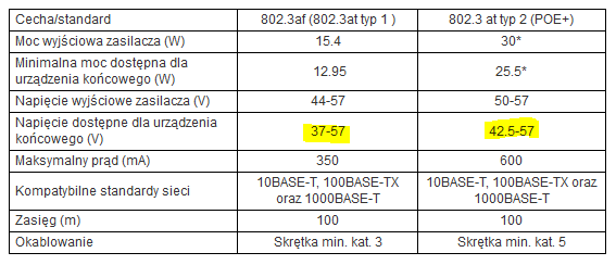

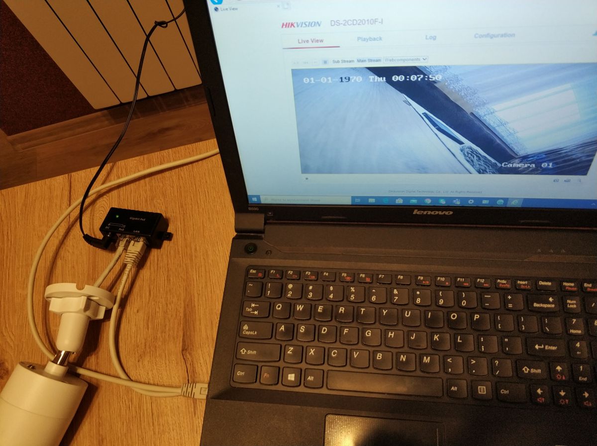

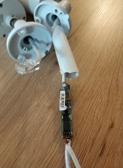

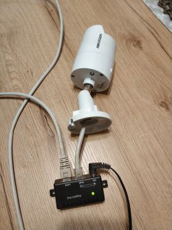

✨ Użytkownik zgłasza problem z zasilaniem kamer DS-2CD2010F-I przez switch Pulsar S108, po uszkodzeniu spowodowanym wyładowaniem atmosferycznym. Po rozebraniu kamer stwierdzono uszkodzenie regulatorów napięcia, które zostały ominięte, co pozwoliło na dalsze działanie kamer przez adapter PoE. Użytkownik poszukuje rozwiązania, które umożliwi zasilanie kamer bez stabilizatorów przez switch. W dyskusji poruszono kwestie związane z napięciem zasilania, rezystancją na końcu przewodu oraz koniecznością zastosowania odpowiednich adapterów lub stabilizatorów, które umożliwią prawidłowe zasilanie kamer. Użytkownik rozważa zakup stabilizatora 48V/12V PoE, który mógłby rozwiązać problem.
