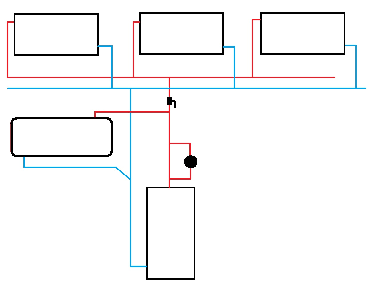

    Przechodząc do rzeczy; W ramach zamiłowania do majsterkowania w różnych dziedzinach postanowiłem się trochę pobawić tematami hydraulicznymi i w ramach szerszego przedsięwzięcia, którego inny wątek toczy się już Tutaj (zapraszam zainteresowanych odnawialnymi źródłami energii :)), postanowiłem przerobić instalację CO w domu rodziców, przez wpięcie w nią bufora ciepła.
    Zmian zbyt wiele nie ma, ale ze względu na małą przestrzeń i chęć jak najmniejszej ingerencji w już istniejące rozwiązanie, powstał trochę gąszcz rurek w jednym miejscu, który mam nadzieję mimo wszystko jest jakoś czytelny.
    Będę wdzięczny za odpowiedzi na pytania jakie bym miał do tego tematu i ewentualne wskazanie jakichś rażących uchybień, które by miały powodować, że taka instalacja nie ma prawa bytu, a moje założenia będę musiał zweryfikować.
    Tak mniej więcej wygląda instalacja obecna:
    Przyłączenie bufora ciepła do starej instalacji CO
    Żeby niepotrzebnie nie zaciemniać, nie ma tutaj rurek do zbiornika wyrównawczego, czy wyprowadzeń do kaloryferów, bo one są tu nieistotne. Jest to prosta instalacja (i taką bym ją chciał utrzymać, oprócz dodania pewnego minimum) z miedzi, obieg otwarty, z obiegiem na dom i zbiornik na ciepłą wodę (tam jest jest jeszcze może mało widoczny zawór, który zamyka obieg na dom, żeby grzać tylko zbiornik).
    Rurki zasilania i powrotu mają 28mm średnicy, a te prowadzące aktualnie do zbiornika CWU mają 22mm.
    Doróbki chciałbym zrobić (gdzie to tylko będzie możliwe) PEXem, bo z tego co się zorientowałem, jeśli całą instalacja jest na wierzchu, to mieszanie technologii nie jest jakąś bardzo złą praktyką, zwłaszcza, że opcji połączeniowych nie brakuje, a wdaje mi się ta opcja najwygodniejsza.

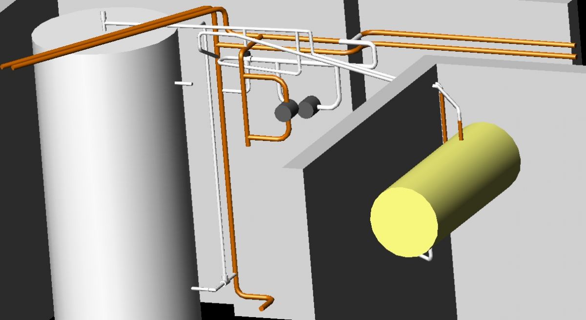

    Tak by to miało docelowo wyglądać.
    Tutaj może jeszcze detal, dla lepszego wglądu w ten fragment bardziej złożony.
    Nie dorysowywałem tam już wszystkich zaworów (poza tymi najważniejszymi), które w zależności od konfiguracji będą pozwalały na taki a nie inny obieg.
    W nowej instalacji pojawia się bufor, zawór temperaturowy na powrocie pomiędzy buforem a piecem (używany w trybie ładowania bufora), zawór jednokierunkowy poniżej (do trybu gdy bufor ogrzewa dom), pułapka cieplna za wyjściem z pieca (25cm spadek, 50cm odstęp do zaworu za spadkiem), za nią zawór termostatyczny mieszający a za nim pompka, która z tego co się orientuje powinna być właśnie za tym zaworem.
    Z tego co widywałem, to pompkę często się montuje na powrocie do bufora i tam wstępnie planowałem ją zamontować, bo wtedy mógłbym zrealizować też obieg pomiędzy buforem i zbiornikiem CWU, co teoretycznie chyba dawałoby mi możliwość podgrzewania CWU wodą z bufora właśnie... ale po rozrysowaniu tego i zauważeniu jak mam tam mało miejsca zdecydowałem się umieścić pompkę tam gdzie ją finalnie widać, a wspomnianą opcję sobie wstępnie odpuścić.
    Chicałbym żeby instalacja mogła pracować w następujących trybach.
    1. Piec aktywny, pompka przy piecu włączona
    - grzeję dom, ładuję bufor, grzeję CWU (wszystko bądź opcjonalnie)
    2. Bufor naładowany, pompka przy piecu nie pracuje
    - pompka za zaworem termostatycznym wymusza obieg na grzanie domu.
    I pytania jakie na tym etapie mi się wyłaniają są następujące.
    1. Nie wiem jak się ma "przepustowość" zaworu (to chyba w jakichś tam współczynnikach KVS? dobiera się też ogólnie do instalacji, ale tu aż tak precyzyjnych wyliczeń chyba nie potrzebuję) do aktualnych średnic tych głównych rurek. Rurki jak wspomniałem mają 28mm (nie wiem jakiemu światłu to będzie odpowiadać, bo mierzyłem tylko suwmiarką z zewnątrz. W zaworach mam podany rozmiar gwintu... największy jaki znalazłem to calowy. I zastanawiam się, jak to będzie ze sobą gadało? Czy średnica zaworu nie będzie za mała względem rurek?
    2. Zastanawiam się, czy pracująca pompka przed zaworem mieszającym będzie tylko źle wpływać na samą dokładność mieszania się strumienia zasilania z powrotem, czy też będzie to w jakiś sposób szkodliwe dla zaworu i w takiej konfiguracji przy ładowaniu bufora niezbędne będzie zamykanie obiegu przez ten zawór prowadzącego?
    3. Podobnie w temacie zaworu temperaturowego na powrocie pomiędzy buforem a piecem. Czy w trybie pracy ogrzewania domu wymuszana cyrkulacja przeciwna do jego kierunku pracy może mu zaszkodzić i należałoby go odłączać po naładowaniu bufora?
    4. I ostatnie bardzo analogiczne do powyższego pytanie. Gdybym się ostatecznie zdecydował na zamontowanie pompki na powrocie bufora i oczywiście zorientowana by ona była wtedy przewinie do kierunku przepływu jaki by istniał w trakcie ładowania bufora, to czy ją także trzeba by było zamykać?
    Z góry dziękuję za wszelkie odpowiedzi i rady.

    Narysuj schemat dwuwymiarowy z kierunkami przepływu.
    Z tego co udało mi się odczytać ze ''schematu'' to zawór trójdrogowy nie będzie działał poprawnie. Dodatkowo druga pompa będzie zakłócać przepływ pierwszej pompy przez co ogrzewanie może szwankować.
    Rury od kotła do bufora powinny być metalowe. Zagotowanie wody w kotle zweryfikuje wszystko.
    Ogólnie proponuję rozbicie wszystkiego na dwa obiegi:
    1. Obieg ładowania bufora.
    2. Obieg ogrzewania z zaworem trój drogowym i sterownikiem elektronicznym.
    Jeśli wysokość pozwoli to zasobnik cwu powiesić wyżej od bufora. Będzie to wtedy działało na grawitacji.
    Jeszcze lepszym rozwiązaniem będzie montaż wężownicy cwu do bufora i grzanie wody przepływowo + zawór mieszający. Bojler wtedy będzie niepotrzebny.

    Wrzucam schematy wedle życzenia. Wiem, że na schematach może lepiej widać przepływy, ale na schemacie można sobie różne rzeczy rysować, a model 3d pokazuje jednak jakie są realne warunki i weryfikuje założenia teoretyczne. (pierwsze to stan aktualny, reszta dwa tryby pracy instalajcji docelowej)
    Przyłączenie bufora ciepła do starej instalacji CO Przyłączenie bufora ciepła do starej instalacji CO
    Na schemacie wyeliminowałem obieg bez pompki (przy pompce za zaworem mieszającym), bo skoro nie jest możliwy obieg z udziałem tylko tej jednej pompki przy piecu, która by wymuszała obieg w tamtym miejscu, to zawór mieszający będzie działał tylko z tą drugą pompką, albo w ogóle (proszę mnie ewentualnie poprawić)
    Na koniec mam tylko jeszcze pytanie do tego wątku z rodzajem rur i jakimś zagotowywaniem wody...
    Nie za bardzo rozumiem o co w ogóle chodzi? Tak nawet przeglądałem tutaj różne inne wątki i niektórzy czytam w ogóle lecą PEXem prawie całe instalacje. Ja się chciałem wpinać PEXem za pompką z pieca (to co na modelu jest białe) i przecież PEX to nie PP, tam też przecież metal w środku jest, poza tym nie wyobrażam sobie, żebym mógł zagotować wodę w buforze... A poza tym jak zrobiłbym rurki miedziane, czy stalowe, to jak to ma uchronić przed zagotowaniem wody w buforze. Woda ma w PEX'ie wolniej krążyć czy jak??
    Chętnie bym się dowiedział co konkretnie autor ma na myśli.
    I nadal będę wdzięczny za odpowiedzi na pytanie które najbardziej mnie nurtuje, czy ta kilku-milimetrowa różnica między calowym zaworem termostatycznym a 28-milimetrowymi rurkami mocno zaburzy działanie całej instalacji.
    Nie wpłynie to na pracę instalacji.
    W samym buforze to ty wody nie zagotujesz ale kocioł i rury doprowadzające wodę do bufora już tak. Sprawdź jaką z jaką maksymalną temperatura czynnika grzewczego może pracować rura PEX.
    Budując instalację na pierwszym miejscu należy postawić na bezpieczeństwo użytkowania. Woda w kotle bez problemu osiągnie ponad 100ºC.
    To że ludzie mają instalacje przy kominkach/kotłach węglowych z PEXa nie znaczy że jest to prawidłowo wykonane. Cały czas mówię o odcinku kocioł-bufor-naczynie wzbiorcze.
    Schemat jest przekombinowany i uważam że nie będzie działał poprawnie.

    Zakładam też, że ze zrzutów modelu 3d widać w których miejscach u mnie miał się ten PEX pojawić i uwagi tych konkretnie założeń się tyczą.
    Mógłbyś precyzyjniej wskazać, które elementy uważasz za przekombinowane i co konkretnie miałoby spowodować, że układ nie będzie działał?
    Ja ograniczam się do prostego pojęcia o prawie Archimedesa o jakim mnie uczono w szkole, a może zachodzą tu jakieś fachowe procesy, których nie rozumiem, więc chciałbym wiedzieć w których miejscach się to odbywa, by móc próbować temu zaradzić.
    Aktualny stan instalacji to obieg na dom i zbiornik CWU. Za pompką jest rozgałęzienie i zaraz za nim na obiegu na dom jest zawór umożliwiający odcięcie tego obiegu. Gdy wszystkie zawory są otwarte grzany jest dom i zbiornik. Zamykam powrót w zbiorniku grzany jest tylko dom. Zamykam obieg na dom otwieram powrót na CWU grzana jest tylko woda użytkowa.
    Do tego dochodzi bufor, który jeśli dla uproszczenia teraz potraktować jako drugi zbiornik CWU (pomijam, że w drugim kroku ma się z niego odbywać grzanie i zawór mieszający na powrocie) jest po prsotu trzecim obiegiem, gdzie czynnik grzewczy wrowadzany jest do bufora co do joty w ten sam sposób jak do aktualnego zbiornika CWU.
    Następnie dochodzi teraz zawór temperaturowy na powrocie z bufora, który powoduje tylko tyle, że zimna woda z dna bufora nie dociera do pieca tylko jest mieszana z zasilaniem.
    Następnie dochodzi połączenie pomiędzy buforem a piecem z zaworem kierunkowym zorientowanym przeciwnie do kierunku obiegu ładowania bufora, który powinien być w teroii odcięty w tym momencie, który to zawór gdyby miał nie działać jak zakładam można zastąpić zwykłym zaworem kulowym otwieranym i zamykanym już intencjonalnie, jak aktualnie powrót zbiornika CWU.
    Na tym zamyka się etap z aktywnym kotłem i pompką zaraz za nim.
    Drugi etap to korzystanie z naładowanego bufora.
    Zamknięty jest zawór z bezpośrednim wyjściem na grzejniki (za pompką z pieca). Piec jest wygaszony, pompka przy nim wyłączona, obieg na zbiornik CWU zamknięty.
    Włączona jest pompka za zaworem termostatycznym, które powoduje zassanie wody z powrotu i bufora i wypchnięcie zmieszanego strumienia na grzejniki.
    Grzejniki pchają wodę na powrót z którego część idzie z powrotem do zaworu mieszającego reszta wraca do bufora przez połączenie z zaworem kierunkowym, który teraz przepuszcza powracający strumień wody. (Zawór temperaturowy odcięty, na wszelkie wypadek, gdyby woda płynąca przeciwnie do jego kierunku pracy miałaby mu szkodzić i ewentualnie można by jeszcze wtedy odcinać piec, żeby nie następowały jakieś przepływy przez niego.)
    Które konkretnie elementy mają powodować, ze układ nie będzie działał?

    Pewnie by działało, gdyby miało prawo bytu. Dlatego w pierwszej kolejności podałem model 3d a nie schemat, bo na schemacie można sobie narysować wszystko a w praktyce nie wszystko można wykonać.
    1. Pisałem już o tym, ale napiszę jeszcze raz, że wyjście za piecem jest wyżej niż najwyższe wyjście boczne z bufora, więc po prostu jest nierealne poprowadzenie takich połączeń jak na zaproponowanym schemacie. Dokładnie tak ten obieg między kotłem a buforem planowałem zrealizować, ale jak już wspominałem, zweryfikowały to wspomniane warunki.
    2. Nie będę się kłócił z producentami i jeśli wymagają, żeby do prawidłowego użycia ich zaworu zastosować przed nim pułapkę cieplną, to taką chcę zastosować https://www.youtube.com/watch?v=LkL_jMXSNXE choćby tutaj jest to podawane jako jeden z najczęstszych błędów.
    3. Nie chcę ograniczać możliwości grzania CWU do takiej temperatury jak do ogrzewania domu, tylko mieć możliwość podgrzewania do takich samych temperatur jak bufor, bo i aktualnie wodę tam się grzeje do zazwyczaj ok 70 stopni.
    Także zaproponowane rozwiązanie raz, że jest niemożliwe do zrealizowania, a dwa że nie spełnia stawianych założeń.

    a wcześniejsz pisałeś
    RamItDown napisał:
    nie było ustawiane więcej niż 45 stopni i w domu było ciepło
    To jak to jest?
  • #16 18574704
    RamItDown
    Posty: 89
    Ocena: 4
    Kolego Magister_123
    Dziękuję za chęć pomocy, ale czytasz niedokładnie i wyrywkowo moje wątki. Jak dokładnie przeczytać moje wpisy, to widać kiedy piszę o grzaniu domu na 45 stopni, a kiedy piszę o grzaniu w zbiorniku. Nie sztuką jest rozwalić całą instalację, tylko po co? Nie zakopię pieca w płytę, ani nie wybiję stropu, żeby podnieść bufor.
    Zapytałem o elementy niefunkcjonalne w moim pomyśle, a nie wskazałeś mi ich, tylko przedstawiłeś swój schemat. Ja znam najlepiej własne potrzeby i to co chcę osiągnąć, na forum szukam opinii i ewentualnej pomocy, nie czyjegoś gotowca. Zrób tak i będziesz zadowolony. Także dzięki za chęci, ale lekarz nie pomoże pacjentowi jak go nie słucha i tak samo Twoje rady nie do końca postrzegam jako rady.
  • #17 18575389
    Magister_123
    Poziom 36  
    Posty: 2893
    Pomógł: 378
    Ocena: 974
    Po to żeby to zrobić raz a dobrze.
    Napisałem że przedstawiony przez ciebie schemat nie będzie działał tak jak tego oczekujesz.
    Wydaj pieniądze na materiał, zbuduj i wróć na forum z pytaniem co zrobić żeby działało poprawnie.
    Skomplikowałeś sprawę niemiłosiernie i upierasz się przy swoim.
    Wyznaję zasadę: biednego nie stać na tanie rzeczy.
    To bardzo proste układy i sprawdzone.
    Dla tego już nie będę się wypowiadał.
    Czekam tylko na klika zdań opisu z działania twojej instalacji oczywiście po zbudowaniu i uruchomieniu.
  • #18 18575399
    vorlog
    Poziom 40  
    Posty: 8347
    Pomógł: 527
    Ocena: 2587
    W swoim rozwiązaniu również zastosowałem osobne, autonomiczne pompy do obwodów CWU i CO.
    Wymiana wody między kotłem a buforem idzie na grawitacji (rury 2") przy różnicy poziomów górnych części kotła i bufora ok. 0,5m, trzecia pompa była przewidziana jako wspomagająca, awaryjna w razie nagłego przyrostu temperatury na kotle, ale taki stan nie występuje. Jest też ona przewidziana do obwodu ogrzewania solarnego.
    Układ działa bez problemów trzeci sezon.
    V.
  • #19 18577087
    RamItDown
    Posty: 89
    Ocena: 4
    W mojej codziennej pracy jednym z jej elementów jest oddawanie swojej części pracy do oceny reszcie zespołu i ocenianie pracy innych członków zespołu.
    Jeśli uważam, że jakiś fragment należy poprawić, to zawsze wskazuje w punkt co, a jak kwestia jest dyskusyjna to bardzo precyzyjnie argumentuję to co radzę. Nikomu nie piszę rzeczy w stylu, zmień to bo tak.
    Wszystko to oczywiście oparte jest o konkretne kryteria akceptacji, które w danym zadaniu są wprost zdefiniowane i są wymogami, które zwyczajnie należy spełnić i to nie podlega żadnej dyskusji.
    Tak samo traktuję wpisy na forum. Czasami ktoś szuka porady ogólnej i wprost pyta o propozycje, a czasami ktoś konsultuje konkret.
    Ja jasno i obszernie opisałem co chcę osiągnąć (i te wymogi nie są przedmiotem dyskusji) i w jaki sposób i w tym temacie otrzymałem jak na razie jedną uwagę poddającą w wątpliwość zastosowanie rur PEX na połączeniu z buforem i odpowiedź w zakresie pytania o zawór i liczę, że może jeszcze kilka konkretów się pojawi, które będę mógł również przeanalizować.
    Resztę traktuję jako luźne dywagacje, które zazwyczaj się na forum pojawiają jako odpryski od tematu, które pewnie występować będą zawsze, ale jako tako do konkretnego tematu wartości nie wnoszą.
    Już nawet w tym poście pojawiły się ostrzeżenia, które sugerują, że za niedługo może być potrzeba wymienić piec, więc to że planowane zmiany będą długotrwałe wcale nie jest gwarantowane. Ale przede wszystkim najistotniejsze jest to, że jak mam nie osiągnąć planowanych założeń funkcjonalnych, to prędzej nie będę tego robił w ogóle, niż tak, żeby działało, ale nie tak jak chcę. To tak jakby sobie kupić auto, a później móc jeździć tylko tam gdzie nawigacja wskaże :). To by dopiero nie miało sensu.
    Od początku pisałem jasno, ze chcę wpiąć bufor i zachować kompatybilność wsteczną instalacji i napisałem jakie mam ograniczenia, z których wynika taka a nie inna złożoność układu.
    Kolego @Magister_123. Nie ma się o co obruszać, bo tak jak napisałem, jestem wdzięczny za chęci pomocy, ale też chciałem uciąć wątek dywagacji pobocznych, żeby jeszcze bardziej nie zaciemniać meritum, które i tak już jest zaburzone dotychczasowi wątkami pobocznymi.
    W tym co tu zaproponowałem za cenę komplikacji mam elastyczność z wszystkimi dotychczasowymi opcjami. Odpowiednio sterując zaworami mam to co aktualnie, plus dodatkowo opcję ładowania bufora i grzania z niego.
    To, jaka maksymalna konfiguracja robocza jest możliwa, było jednym z moich pytań, ale też wyjaśniałem, że jeśli jednoczesne działanie maksymalnej liczby obiegów będzie niemożliwe, to nie wykluczam zwykłego manipulowanie zaworami. To nie jest dla mnie kłopot. Rozpatrując więc instalację całościowo, nadal nie mam jasności co konkretnie ma w niej nie działać.
Użytkownik forum zadał pytanie dotyczące podłączenia bufora ciepła do starej instalacji centralnego ogrzewania (CO) w domu rodziców. W odpowiedziach poruszono kwestie dotyczące schematów instalacji, bezpieczeństwa, użycia rur PEX oraz efektywności kotłów. Zasugerowano, aby rozdzielić obiegi: jeden do ładowania bufora, a drugi do ogrzewania. Wskazano na konieczność użycia metalowych rur oraz na problemy związane z używaniem kotłów poniżej 3 klasy, które mogą być niezgodne z nowymi normami. Użytkownicy podkreślili znaczenie bezpieczeństwa oraz prawidłowego doboru komponentów, takich jak zawory trójdrogowe i pompy. Wskazano również na możliwość zakupu nowoczesnych kotłów, które spełniają aktualne normy.
