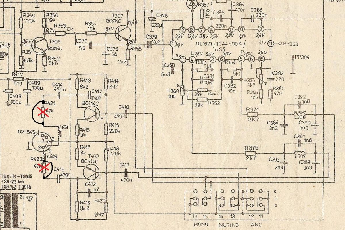

    Zmotykuj rezystory R421 i R422,
    Unitra ELTRA T3015 - dopasowanie impedancji wyjściowej (tor audio)
    Jaki masz wzmacniacz (parametry wejścia)?

    Wlutowałem R421 i R422 i wstawiłem zwory - jest o wiele lepiej na przewodzie 3m, ale tony wysokie są nadal lekko przytłumiane.
    Na przewodzie 1m tony wysokie leciutko się wyszczególniły tuner gra identycznie jak tuner grundig.
    Jaką rolę pełnią R421 i R422? Oraz, czy jest możliwość przystosowania przedwzmacniacza do dłuższych przewodów?
    Rozumiem im dłuższy przewód tym ma większą pojemność i tworzy się filtr?
    Dlaczego problem nie występuje, gdy podłączam do tego samego przewodu poprzez przejściówkę din>RCA komputer, MP3 lub tuner grundig?

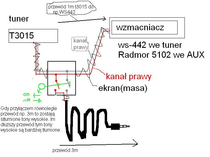

    Zauważyłem ciekawe zjawisko. Gdy do przewodu 1m podłączę przewód 3m równolegle to tony wysokie są stłumione (pokrętło tony wysokie muszę ustawić na max +10db i super to nie gra)
    Im dłuższy przewód tym tony wysokie są bardziej tłumione.
    Pewnie padniecie śmiechem jak zobaczycie ten rysunek, ale inaczej nie potrafię tego narysować.

    Dlaczego jak zmostkowałem w tunerze t3015 rezystory R421 i R422 to jest o wiele lepiej?
    Po te same przewody podłączyłem magnetofon Akai, tuner Grundig, za pomocą przejściówki Din>RCA tuner As 952, MP3, komputer, telefon i wszystko działa jak należy nawet na przewodzie (din5-din5) 20metrowym.

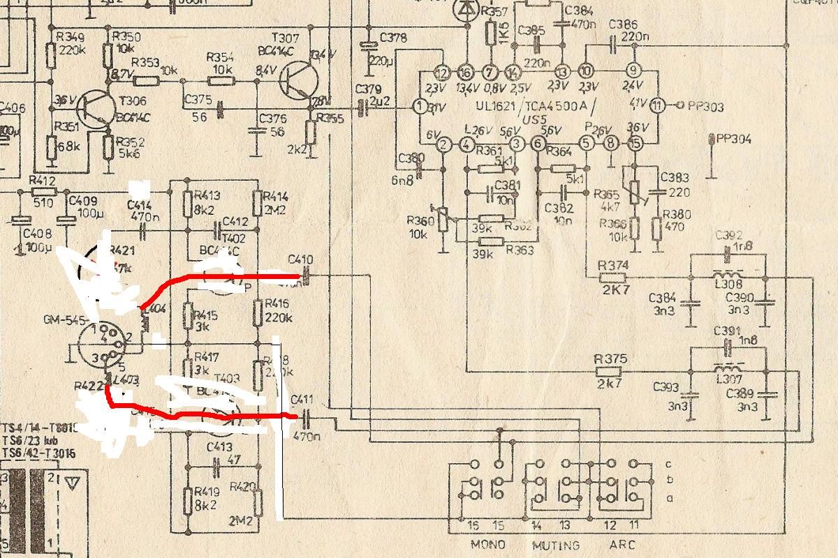

    Zrobiłem eksperyment podniosłem kondensatory C410 oraz C411 i przylutowałem je poprzez przewód do gniazda din5 – czyli podałem sygnał z dekodera stereo bezpośrednio na gniazdo din.
    Przedwzmacniacz na T402 i T 403 odłączyłem.
    Efekt tuner działa, gra prawidłowo na przewodzie 1m, 3m, 20m
    W takim razie problem leży w przedwzmacniaczu na T402 i T 403. Elementy bierne (rezystory i kondensatory) zgadzają się ze schematem.
    W dwóch tunerach t8010 ten sam problem (konstrukcja identyczna jak t3015)
    Czy jest możliwość przystosowania, modyfikacji tego przedwzmacniacza do dłuższych przewodów 3m, 20m?

    Przedwzmacniacze tranzystorowe ze stopniami w układzie wspólnego emitera mają dość dużą impedancję wyjściową zależną od rezystancji rezystorów w kolektorach tranzystorów.
    trafo100ab napisał:
    Na przewodzie mikrofonowym 3m ten sam problem.
    Należy zastosować przedwzmacniacz o małej impedancji wyjściowej np: tranzystorowy z wtórnikami emiterowymi.
