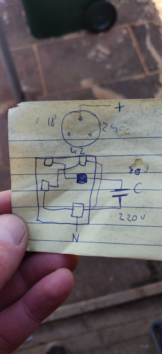

    Agregat wyjąłem z lodówki ze szrotu i nie wiem czy tak działał poprzednio. Podłączony do butli po gaśnicy w fazie testów.

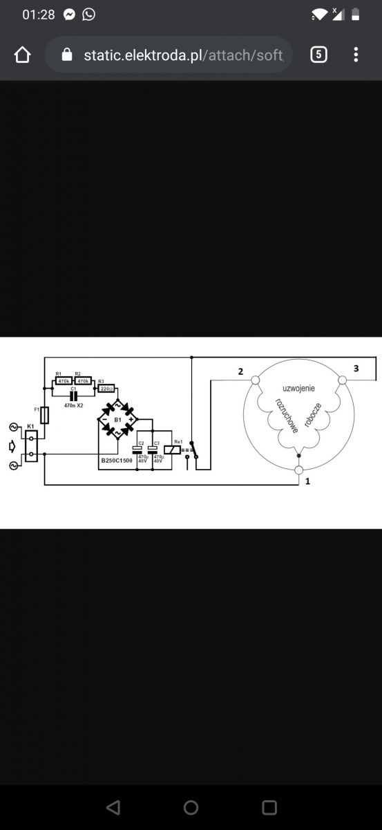

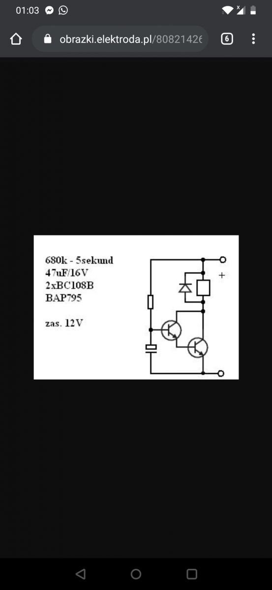

    Wygrzebałem z neta takie schematy:
    Agregat lodówki jako kompresor - nie załącza się po wyłączeniu Agregat lodówki jako kompresor - nie załącza się po wyłączeniu
    Może by któryś z nich podrzucił zamiast kondensatora?

    Myślę że musisz zrobić pomiar uzwojeń agregatu. Nie wiesz z jakiego powodu lodówka poszła na złom. Czy z winy agregatu, czy się na dobre rozszczelniła. Być może jest coś z uzwojenia lub agregat się zaciera. Zdejmij dekielek by stwierdzić jak to jest podłączone. Sprawny agregat, bez połączenia ze zbiornikiem, po wyłączeniu powinno się udać ponownie uruchomić.
  • #11 18585004
    krzysiora...
    Posty: 32
    Ocena: 10
    Sprawdziłem oporności na uzwojeniach i narysowałem mała rozpiskę. Cyfry oznaczają opór w ohmach między stykami.
    Wywaliłem kondensator i podłączyłem takie coś:
    Przełącznik Sink- Bath włączałem na okres około 1sek. Pierwszy przełącznik na pozycję ON.
    Nie chce co chwila tego robić gdyż zamierzam użyć presostat, z wiadomych celów.
    Nie mam pojęcia dlaczego lodówka trafiła na złom.
    Czy te wartości oporów na uzwojeniach są dobre?

    Górny zacisk -dolny lewy 18Ω
    górny zacisk -dolny prawy 24Ω
    dolny lewy-dolny prawy 42Ω
    Jeżeli tak ,to ;
    -zasilanie (L,N)-górny i lewy dolny
    kondensator -prawy dolny i lewy dolny.
