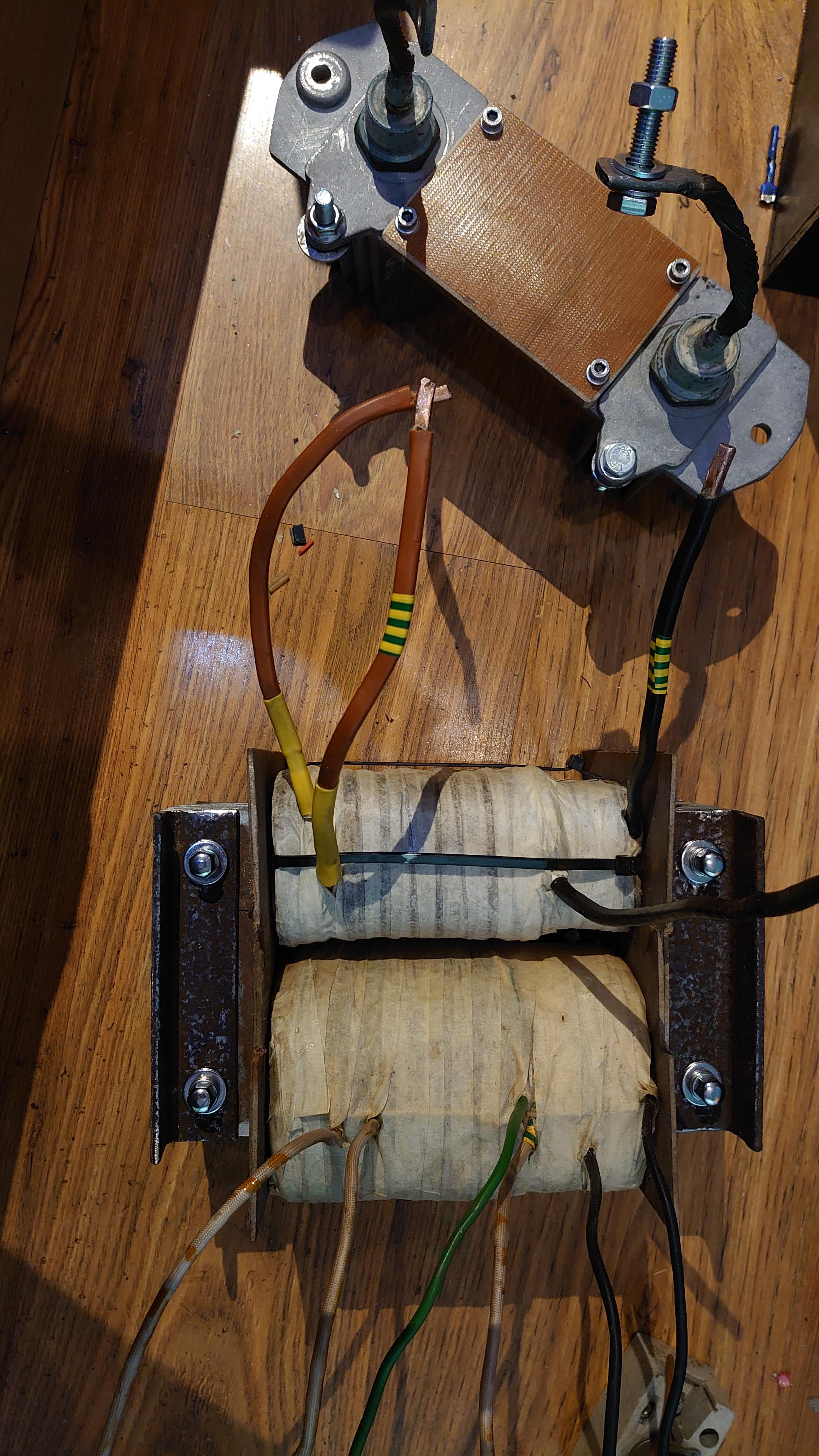

    Witam , mam pewien problem , mianowicie buduję prostownik samochodowy z rozruchem . Posiadam taki transformator jak na zdjęciu oraz diody do tego. Trafo na uzwojeniu wtórnym ma 12/24v a diody mam dwie po 100A każda. I teraz prosił bym o pomoc w podłączeniu diod do tego transformatora. Dodam że napięcie 24v mnie nie interesuje. Na czarnych przewodach mam 33v,
    Czerwone 4,95v
    Czerwony-czarny 11,30v
    Czerwony-czarny z żółtą taśmą 16,35v
    Czerwono żółty- czarny 16,50v
    Czerwony- czarno żółty 21,29v
    Z góry dziękuję za pomoc.
    • Podłączenie transformatora pod diody prostownicze DSC_0125.JPG (1.12 MB) Musisz być zalogowany, aby pobrać ten załącznik.

    Jeżeli transformator ma dwa identyczne uzwojenia 12V, to jako prostownik możesz zastosować dwie diody umieszczone na jednym radiatorze. Bedzie to prostownik tzw. dwupołówkowy. Jeżeli masz tylko jedno uzwojenie wtórne, to musisz dać mostek złożony z 4 diod.
    Odnośnie tego prostownika na dwóch diodach, to uzwojenia o takim samym napięciu łączysz w szereg. Środek tego połączenia będzie minusem, a wyjście z połączonych diod będzie plusem (lub wszystko odwrotnie, w zależności od rodzaju użytych diod prostowniczych).
    Do pomiarów napięć warto jest podłączyć jakiekolwiek obciążenie, np. żarówki.

    Pod Input "Czerwony-czarny z żółtą taśmą 16,35v", Output kondensator filtrujący i wyjście powinno być w granicach ok 14-17v DC.
    będzie sporo więcej. Ponad 20 V. Najprostsza droga do uwalenia elektroniki auta. Jeżeli to ma być rozruch do współczesnego auta to budowa nie jest niestety łatwa

    Mam jedno uzwojenie wtórne z czterema odnogami , czerwony przewód względem dwóch czarnych dają 15,40v

    Jesteś pewien, że to jest jedno uzwojenie, a nie dwa x 16V?
    Robisz prostownik na dwóch diodach.
    Według mnie tak masz połączone uzwojenia.

    Moim punktem odniesienia jest wyprowadzenie czerwono- żółte i na wyprowadzeniu czarnym i czarno- żółtym mam 16v

    No to sprawdź teraz który przewód jest środkiem uzwojenia. Wtedy łatwo znajdziesz pozostałe.

    Budując prostownik z rozruchem musisz uwzględnić to, że z chwilą uruchomienia silnika, musi nastąpić automatyczne odłączenie prostownika. Takie rozwiązanie można spotkać w oryginalnych prostownika z funkcją rozruchu.
