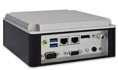

SYS-ITX-N-3900 to nowy komputer typu embedded firmy WinSystems.
SYS-ITX-N-3900 jest bezpośrednim następcą modelu SYS-ITX-N-3800.
SYS-ITX-N-3900 występuje w dwóch wariantach z układami: Atom x5-E3940 (4 rdzenie 1.6-1.8 GHz) i Atom x7-E3950 (4 rdzenie 1.6-2.0 GHz).
Kompatybilność SYS-ITX-N-3900 obejmuje systemy rodziny Windows, w tym Windows 10 i wybrane dystrybucje systemu Linux, takie jak Ubuntu, Yocto. SYS-ITX-N-3900 obsługuje 8GB pamięci RAM typu LPDDR3L w postaci pojedynczego modułu SO-DIMM. Rolę pamięci masowej pełnić mogą: karta pamięci typu micro SD, moduł mSATA, dysk HDD/SSD z interfejsem SATA w rozmiarze 2.5”.
SYS-ITX-N-3900 posiada: 2 porty Gigabit Ethernet (RJ45), 2 porty USB 3.0, port UART (COM) (RS-232/422/485) (DB9), wyjście dźwięku (mini jack) oraz wyjścia DisplayPort i VGA (D-Sub). Oprócz tego na płytce SYS-ITX-N-3900 znajdują się: port SATA, złącze karty pamięci typu micro SD, złącze M.2 typu E i złącze mini-PCIe (mSATA).
Wymiary SYS-ITX-N-3900 wynoszą: 150 x 150 x 60 mm. Waga - 1.3kg. Napięcie zasilania - od 12 do 24 V. Typowy pobór mocy - 7W. Chłodzenie - pasywne. Zakres temperatur użytkowania - od -20 do 60 °C. Zakres wilgotności względnej - od 5 do 95 % (bez kondensacji wodnej). Odporność na drgania i wstrząsy - nie podano. Klasa szczelności - brak. Możliwy montaż ścienny/VESA/na szynie DIN.
Więcej informacji na temat SYS-ITX-N-3900 znaleźć można na stronie producenta.
Cena w chwili pisania artykułu nie była znana.
